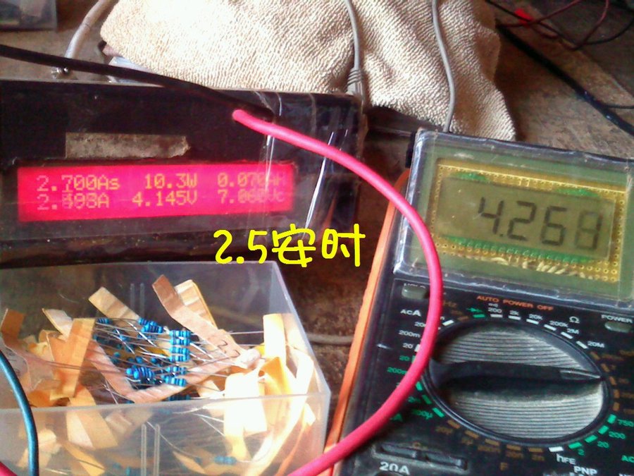

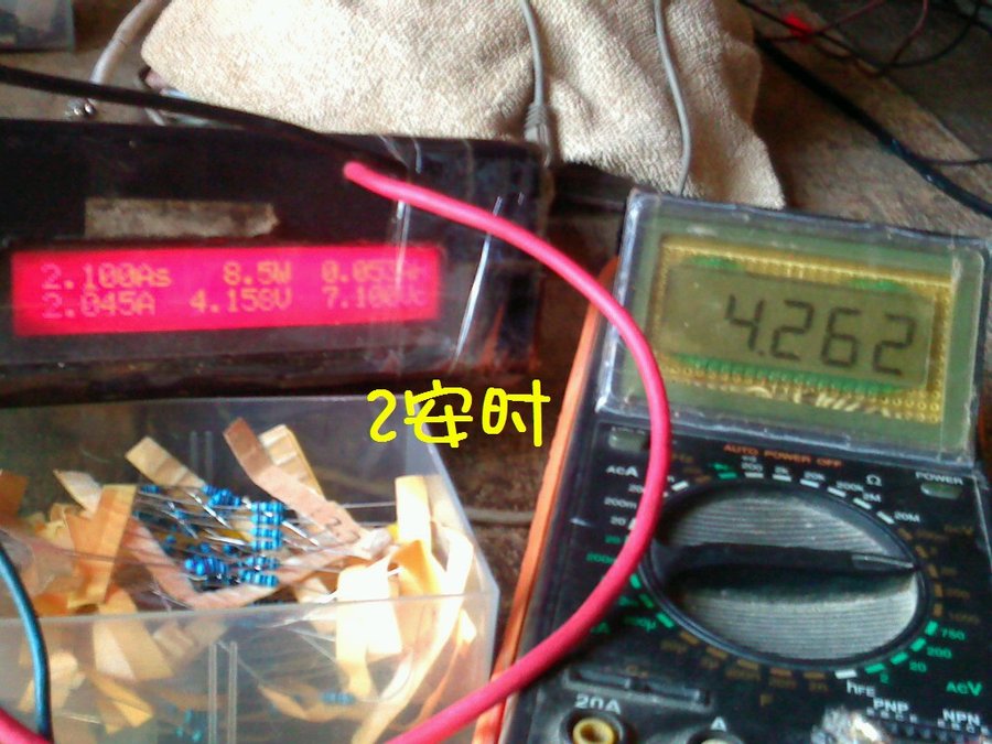

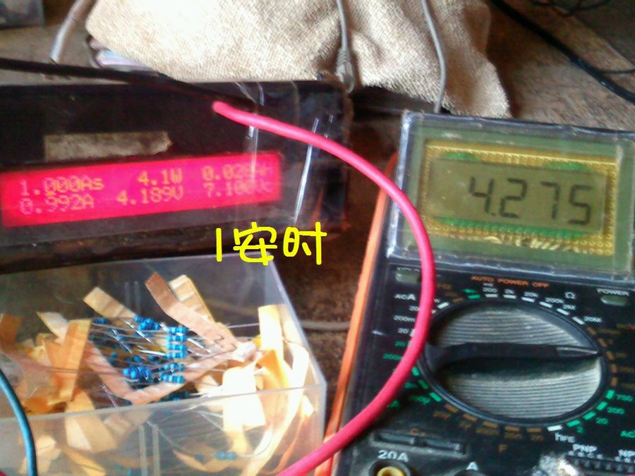

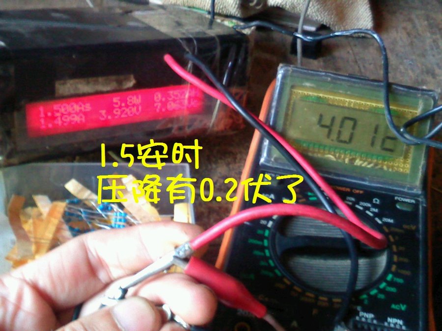

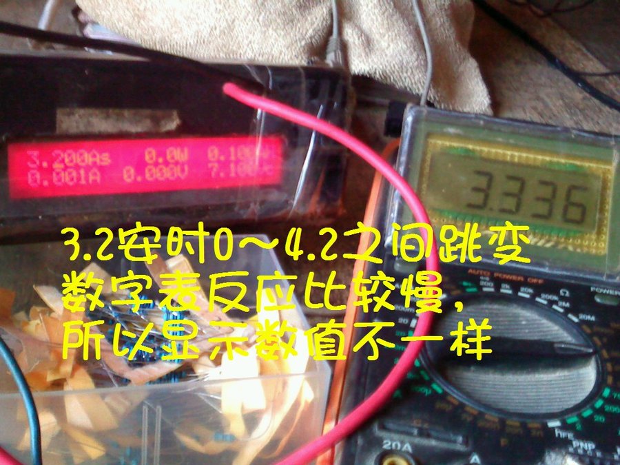

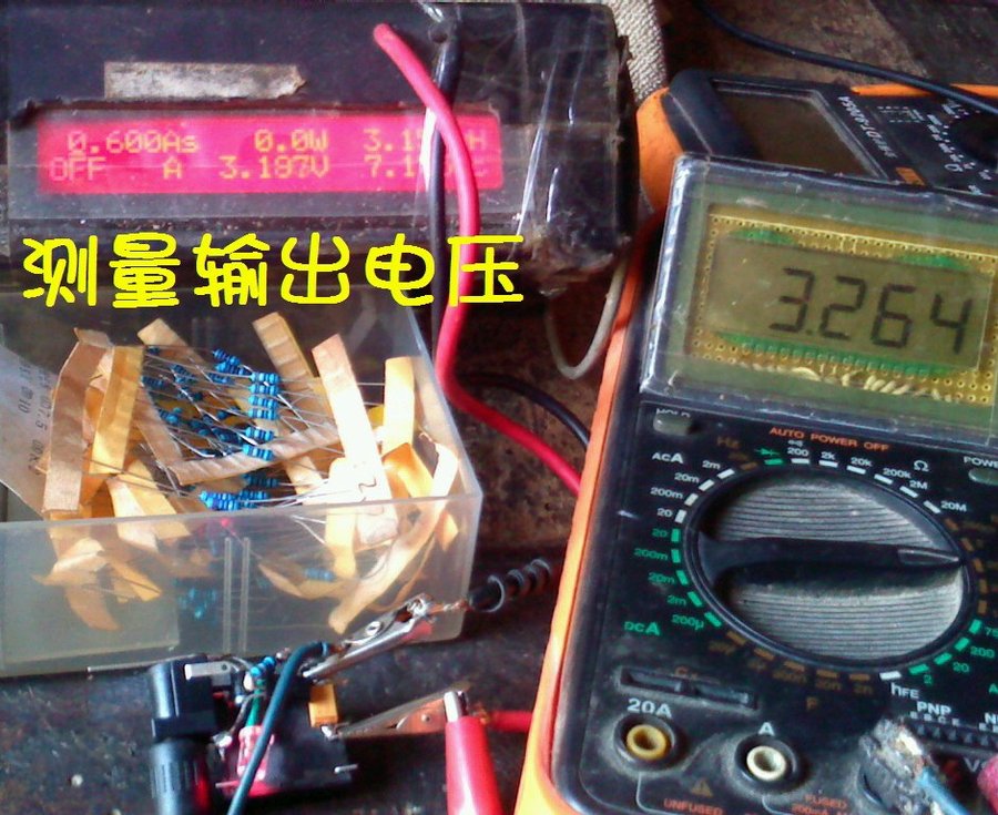

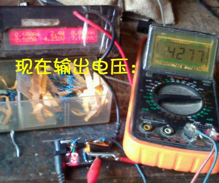

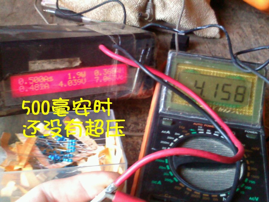

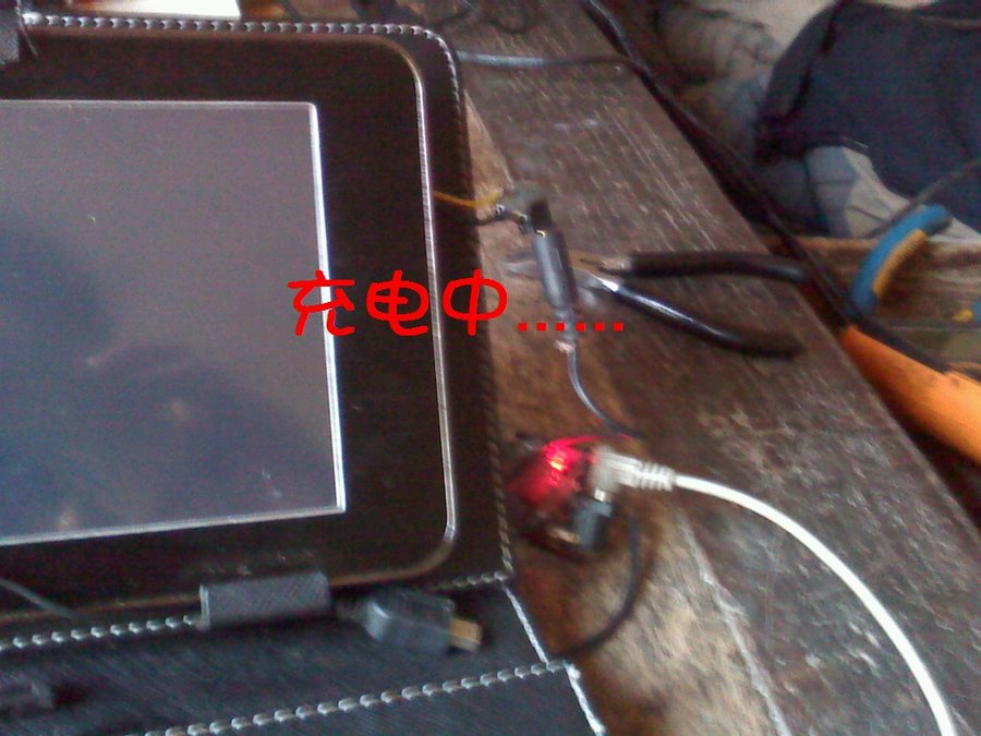

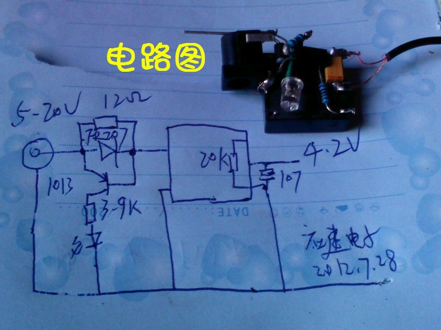

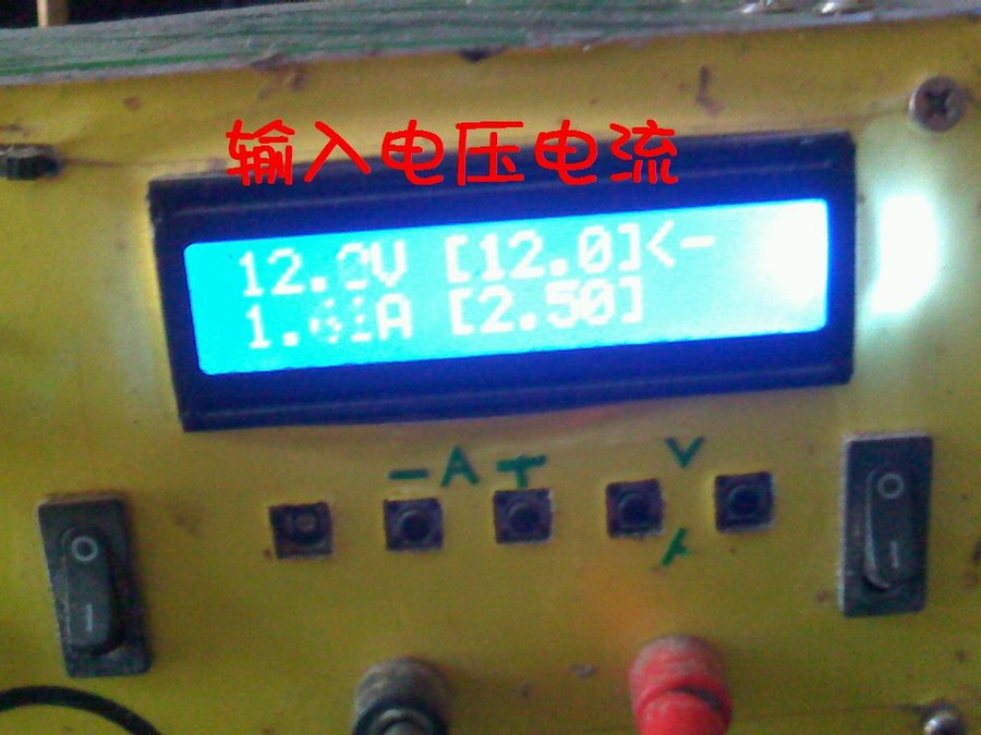

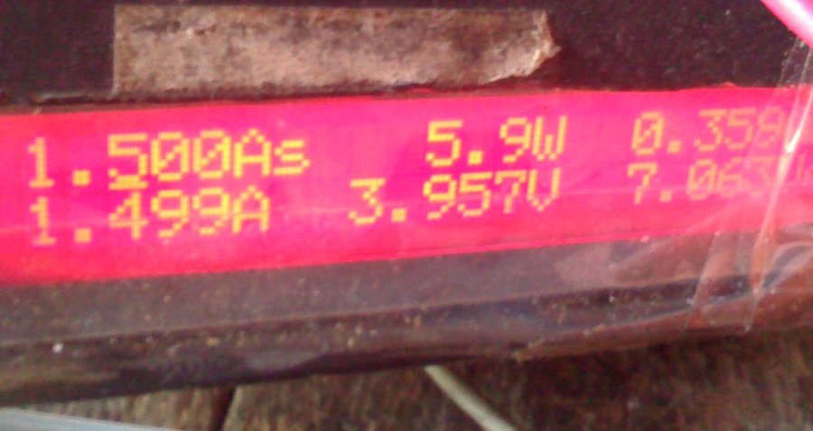

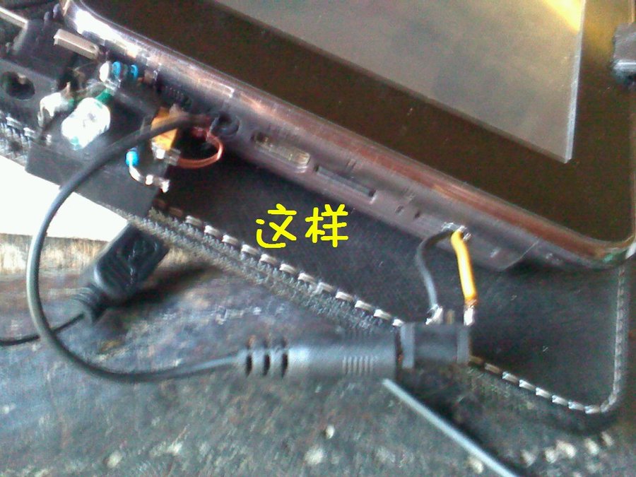

[KIS 3R33] 花一上午时间就做这个3R33锂电池充电器 给我的平板充电用
发表于 2012-7-28 15:59 | 显示全部楼层 |阅读模式
有图有真相,等我换浏览器上图。

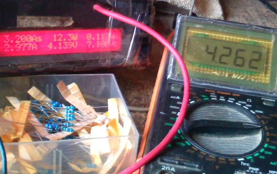

电阻包?和我买的一样
发表于 2012-7-28 16:14 | 显示全部楼层
又看到那个表棒了,你就不能上点AB胶?难道你那个表只有36V档?
发表于 2012-7-28 16:15 | 显示全部楼层
对不起,忘记你手痒,这样方便电疗,不好意思
发表于 2012-7-28 16:52 | 显示全部楼层
无锡银鱼 发表于 2012-7-28 16:15 https://www.yleee.com.cn/images/common/back.gif
    好吧~你这一说,我该吐槽“可怜的平板”还是吐槽“裸露的表笔线”?
发表于 2012-7-28 18:28 | 显示全部楼层
想问下,红色屏的是电子负载吗?

    社建老哥,你的万用表的液晶是电子秤上面拆的???我也想改一下,原来是导电橡胶的,有点虚,正好有电子秤的lcd屏
发表于 2012-7-28 20:38 | 显示全部楼层
那电路图看不明白,那个三极管能导通吗?
