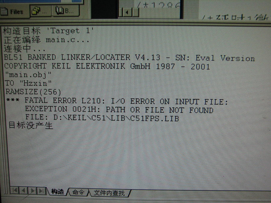

 楼主| 发表于 2012-7-28 19:53 | 显示全部楼层
keil报错图片

发表于 2012-7-28 20:17 | 显示全部楼层
keil和谐了没?没和谐记得大小有限制的,看提示好像是这个。。。

发表于 2012-7-28 20:58 | 显示全部楼层
少了C51FPS.LIB
从网上下一个试试看……

 楼主| 发表于 2012-7-28 21:48 | 显示全部楼层
是软件问题,下载keil uv4破解就没问题了
