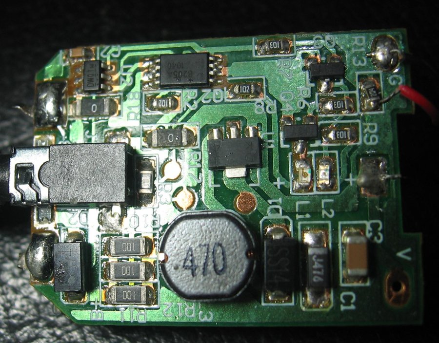

这是个移动电源充电截止电压是4.28V想改低点。

根本没有什么截止电压吧~直充的,没有看到控制芯片,灯转了不会停的!
发表于 2012-7-29 00:05 | 显示全部楼层
靠dw01 保护芯片保护.没得改!除非加多块充电板!这个很危险哦.
记得他的低压保护是2.5v很伤电池的

   谁说没管理IC充满转灯就不会停。。。
发表于 2012-7-29 05:30 | 显示全部楼层
这个没有充电管理芯片的,
大家不要侮辱Dw01+,它本来就不是充电管理IC.
而是电池保护IC.
至于为什么充电截止电压设置在4.3V,,,,等待高人解释,个人臆测可能是为了适应某些情况下的充电电路吧.
图中可以看到,DW01+第三脚通过一个103 驱动了一个SOT232晶体管,要么这个是NPN的三极管,要么是个N沟道场管,不过感觉场管的可能性不大,看这做工,,,
晶体管的上脚再接了个晶体管,
很明显,这是让两个LED灯处于你亮我灭的状态,也就是充电状态指示???

果真是直接保护板充电的。
发表于 2012-7-29 11:45 | 显示全部楼层
Dw01+ 有过压保护,就是你说的4.28V
