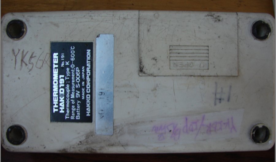

算上邮费总共50快买了个191

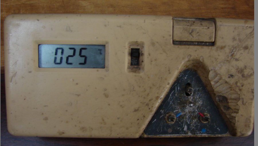

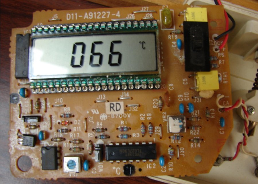

外观惨了点 室温温度

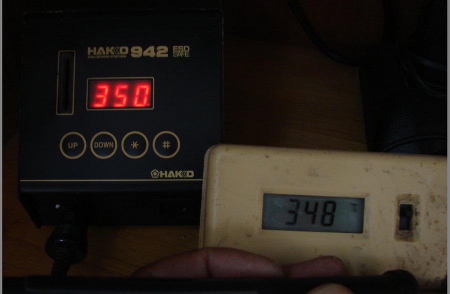

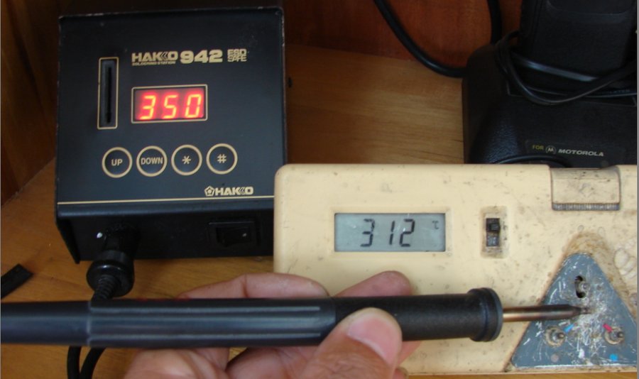

和焊台误差太大,不知道它俩哪个准 呵呵
用942标定后室温就66摄氏度了

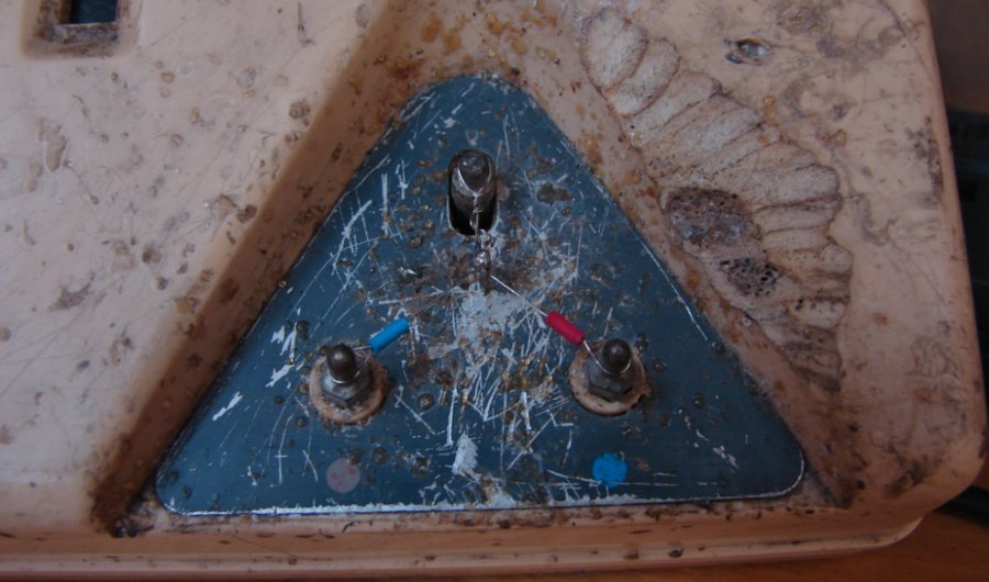

热电偶貌似不配套,色标反了,按色标装上后显示无穷大
