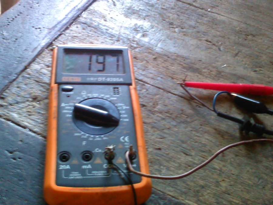

吊扇转的好慢 电容刚换的2.5微法的 明天换4微法的试试
发表于 2012-7-29 23:32 | 显示全部楼层 |阅读模式
不是电压低的原因吧?
 楼主| 发表于 2012-7-29 23:35 | 显示全部楼层
电压197伏……
发表于 2012-7-29 23:44 | 显示全部楼层
每次看到社建的表笔插头,都心惊胆颤,最起码你用胶带缠一下啊。

发表于 2012-7-30 00:55 | 显示全部楼层
用手转下看看转动灵活不?不灵活往轴承加点油
 楼主| 发表于 2012-7-30 06:34 | 显示全部楼层
吊扇往哪个方向转的?
我这个站在底下看是逆转的。
发表于 2012-7-30 06:43 | 显示全部楼层
在下面往上看,,,是逆转的,
 楼主| 发表于 2012-7-30 07:24 | 显示全部楼层
我在还没有台扇风大
