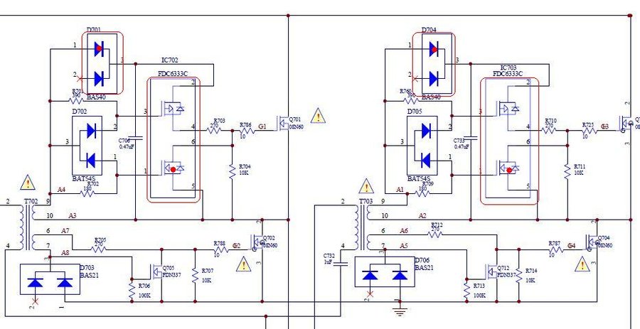

创维42被雷击中了 电源板型号0000
IC101.T101.D105.D105A.R003.D304.IC301.R302.PC301损坏
标红点的是损坏件,分享给有同样经历的朋友

 楼主| 发表于 2012-7-30 10:30 | 显示全部楼层
回复 7# 非凡电子
    我不准备修这小板,不过知道是哪里坏了也是有收获,红圈内是一个原件,不知是否是IC702.IC703损坏型号是FDC6333C
