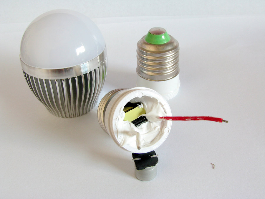

装变压器完成,填充导热硅胶完成,这是SONY的导热胶,导热系数为1.2可以为CPU导热的不过粘上有28兆帕的强度不是很好拿下来了,这叫固化后是硬的还有重量灰常大打了这么点灯头重量重了好几倍,没完全密封给变压器留了条热循环通道,泡头上的铝基板也是用这胶粘的
 楼主| 发表于 2012-8-2 08:09 | 显示全部楼层
胶是发完帖子就开始了,到现在已经2整天了

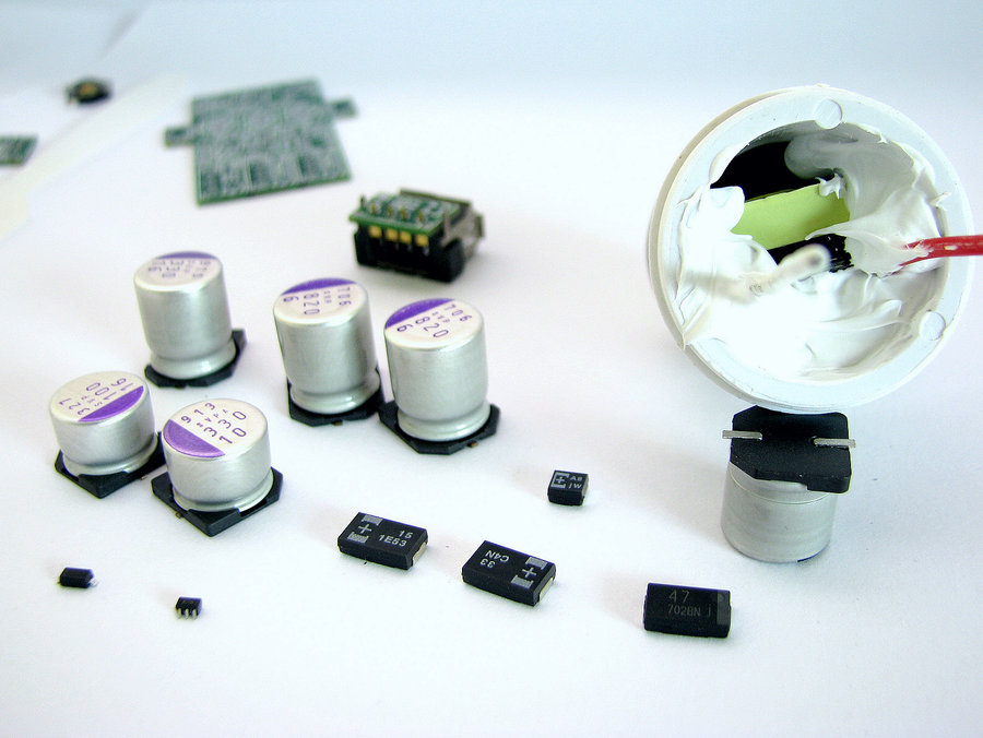

准备弄个三洋最顶级5毫欧的聚碳POSCAP+紫顶OS-CON塞进去
