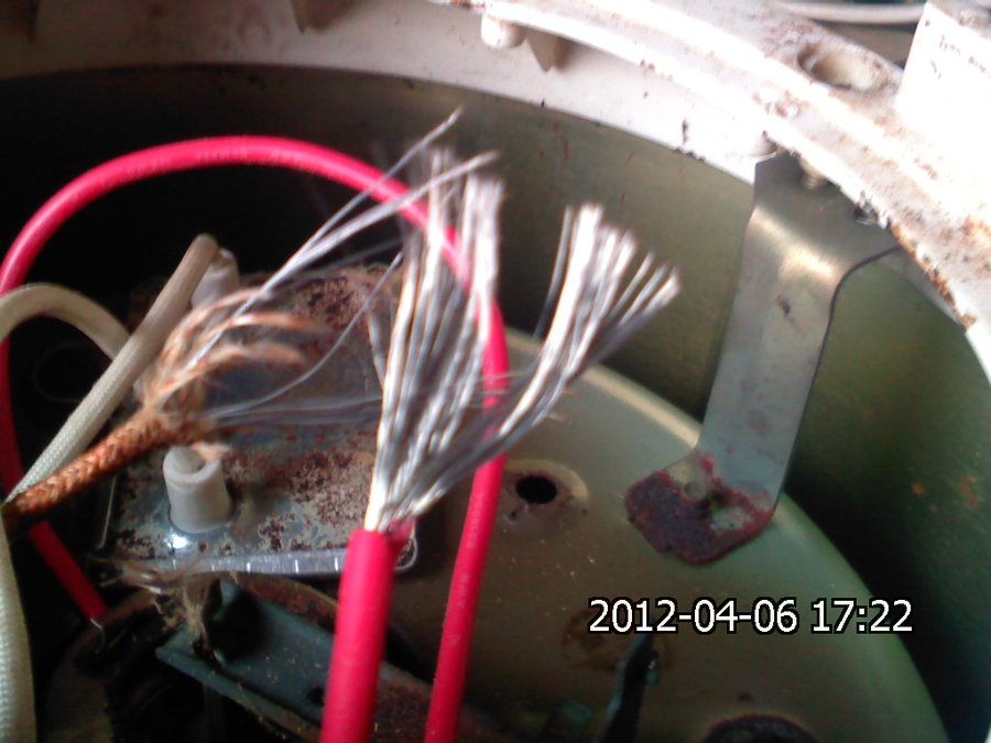

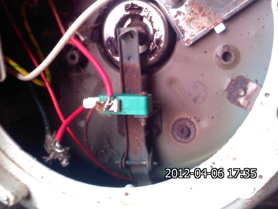

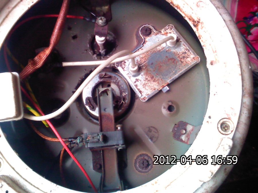

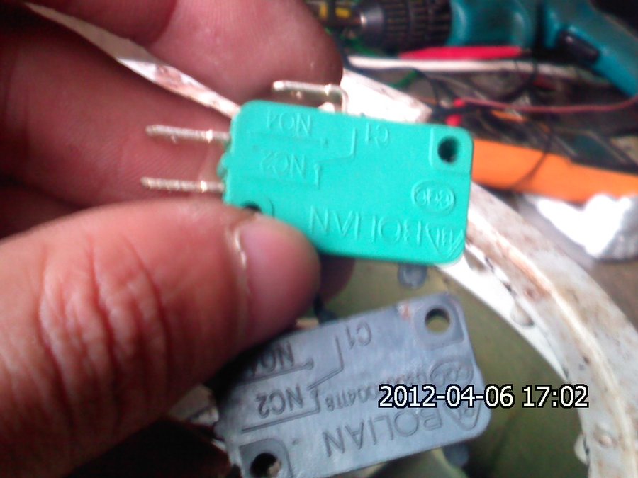

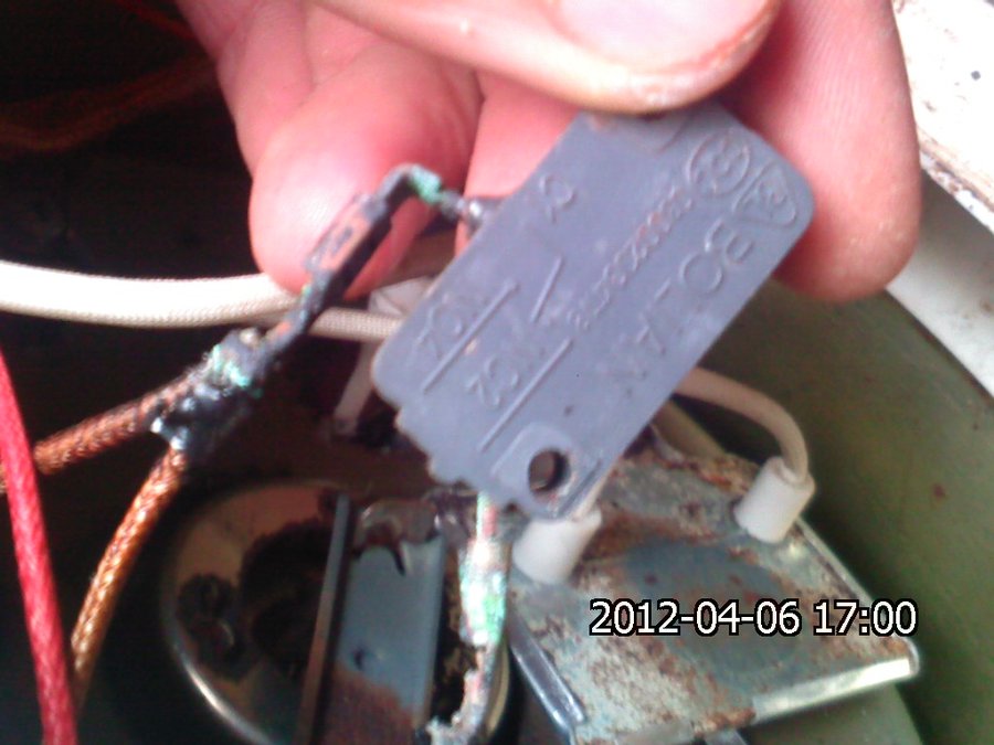

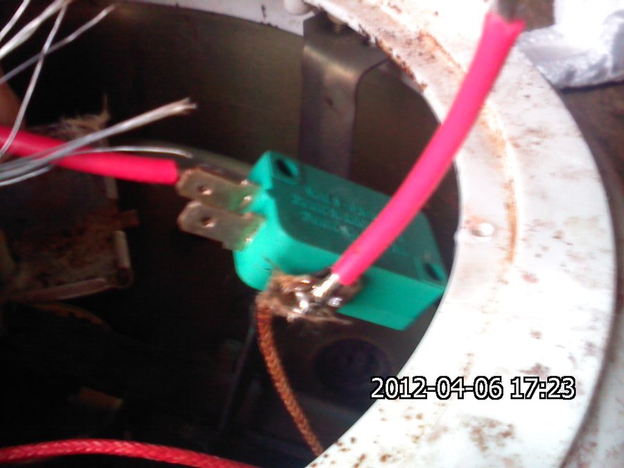

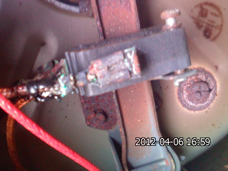

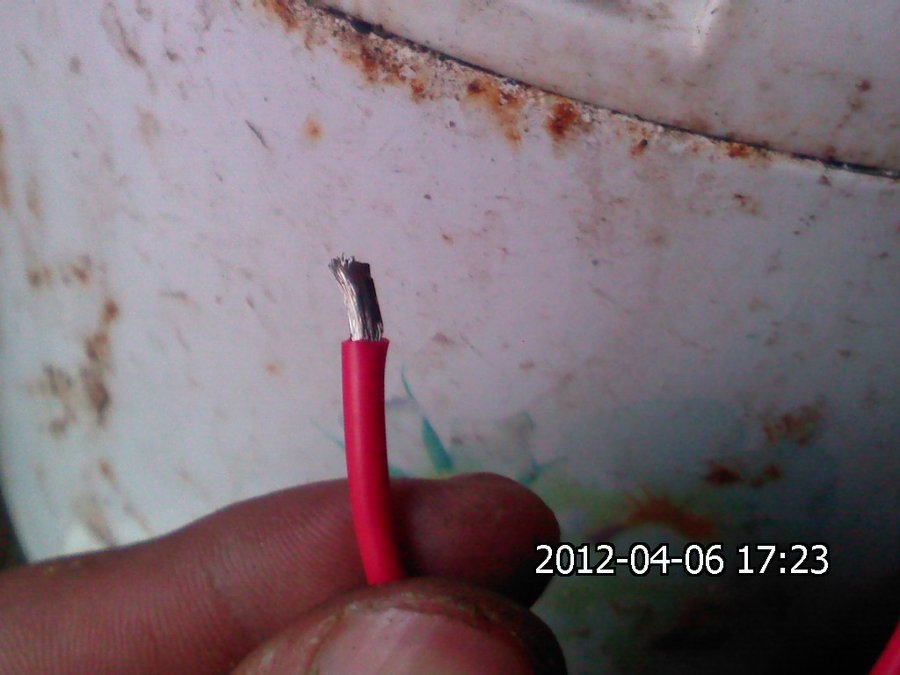

就是原来的开关是插接的,由于有接触电阻,长时间发热烧坏了开关,新换的焊接的,使用耐高温硅胶线,这样也许可以用的时间长了吧,这个电饭锅有用了好多年了,人家新买的就没有这个顶用,所以还是想修好的。
换好几个月了,现在没有返工,也许还在用?
发表于 2012-8-1 10:14 | 显示全部楼层
不知新换上的开关在里面“煎熬”一下会是怎样子、、、
发表于 2012-8-1 11:15 | 显示全部楼层
焊接的在高温煎熬下,迟早要脱开的,要更可靠,还是要用插接片,将线头夹紧后焊接,插入后将插接片也一并焊接,就不怕接触不良和脱开了
发表于 2012-8-1 11:55 | 显示全部楼层
同意丝丁鱼的观点
发表于 2012-8-1 12:39 | 显示全部楼层
回复 1# 社建电子
    这个,电饭锅用锡焊好像是不妥吧。里面温度很高的
发表于 2012-8-1 12:54 | 显示全部楼层
浪费!我都用粗漆包线1MM电机上拆下的,用了5年还没用30%,加黄腊管,用插不用焊,正常没事,万一限温出问题,焊的脱线危险,安全问题是首要的,其次才是维修质量,耐不耐用的问题。
发表于 2012-8-1 14:30 | 显示全部楼层
要是我修,我会换上欧姆龙微动开关+AMP插簧
发表于 2012-8-1 16:46 | 显示全部楼层
家用电器设计应以安全为最主要前提,寿命可以放在其后。楼上都有说明,我就不罗嗦了。
 楼主| 发表于 2012-8-1 17:20 | 显示全部楼层
等下次来修,我会拍照的,看看坏了没?
