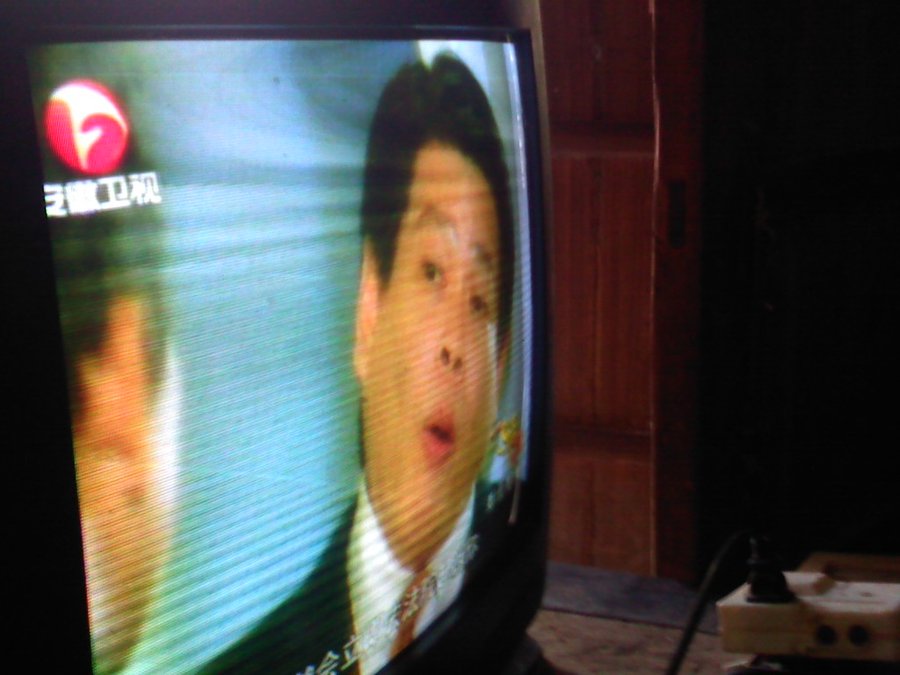

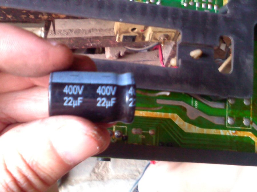

彩电水平纹
发表于 2012-8-1 22:13 | 显示全部楼层 |阅读模式

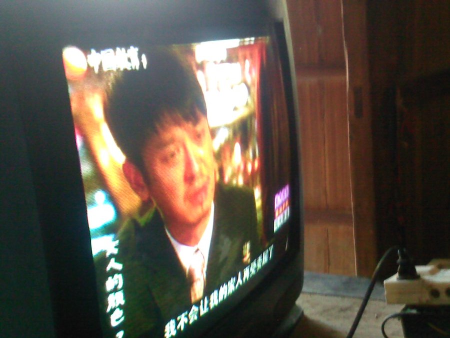

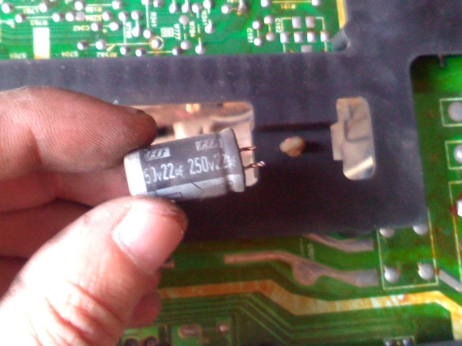

。。。。。。。。。。。。。。。电容没有完全坏,估计是ESR变大了。。。。。。。。。。。。。。。。。。。。。。。

怎么修好的,换了那两个电容吗?以前是学家电修理的,现在的工作却不是了。

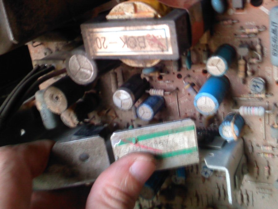

发表于 2012-8-1 23:10 | 显示全部楼层
行频虑波电容是吧
发表于 2012-8-1 23:44 | 显示全部楼层
电源滤波的电容出了问题,也有可能出现这种故障
发表于 2012-8-2 01:10 | 显示全部楼层

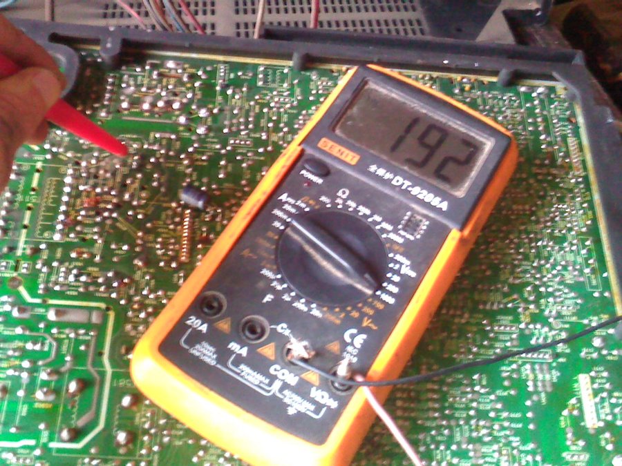

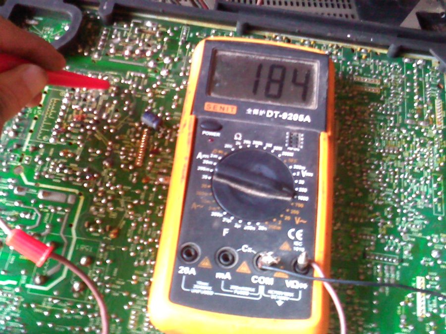

容量变小了吗?量下还有多少容量
 楼主| 发表于 2012-8-2 06:26 | 显示全部楼层
还有20微法

发表于 2012-8-2 16:55 | 显示全部楼层
是视放电源的滤波电容!400V的跟250V的价格差蛮多的!社建还真舍得!我一般是直接并在原电容上试试是否有效,有效的话就拆掉原电容再装好!
