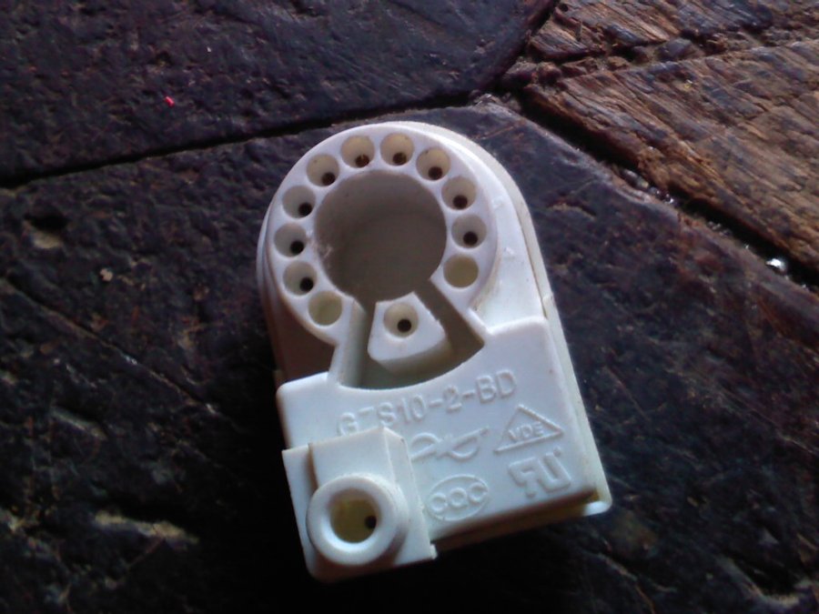

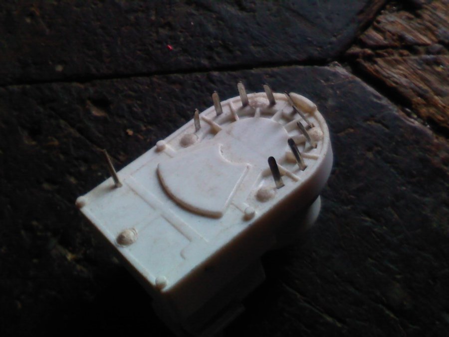

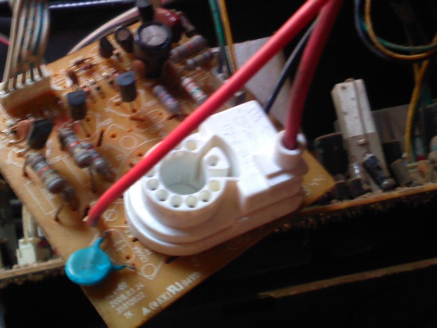

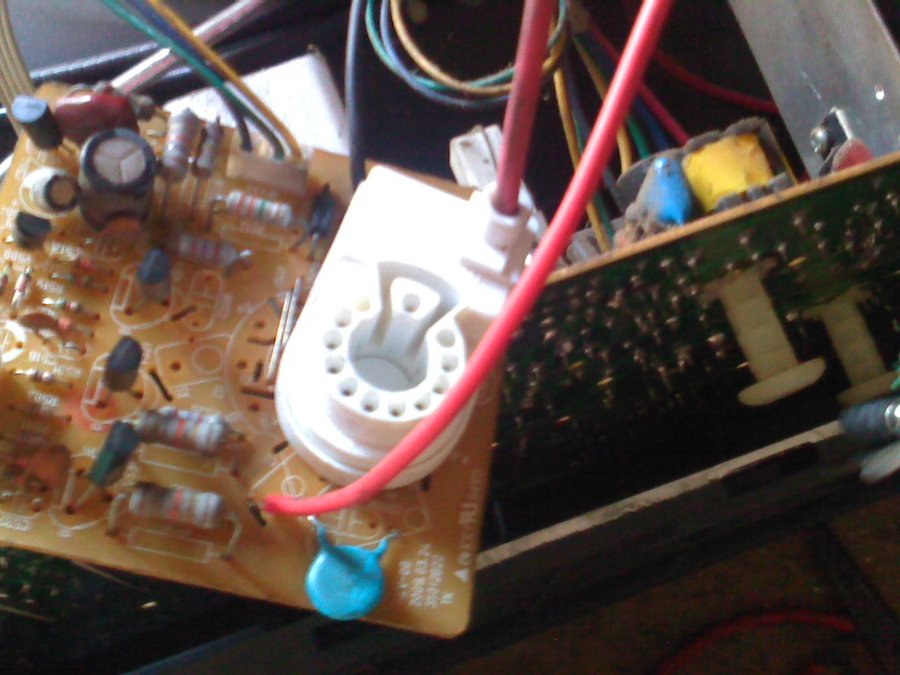

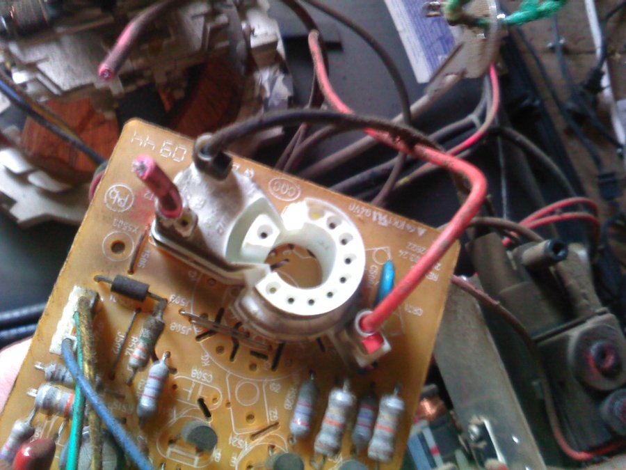

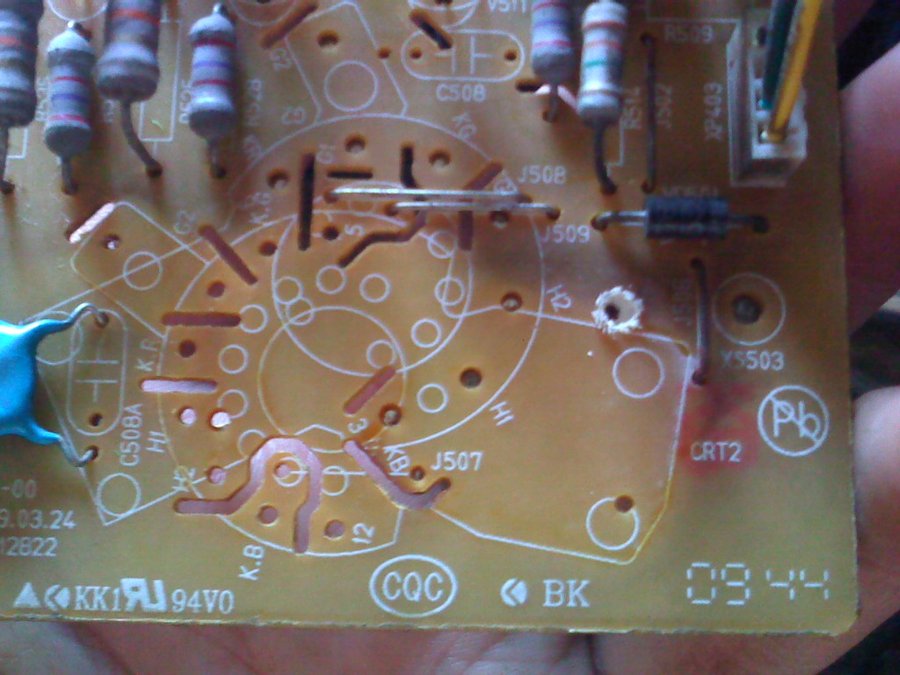

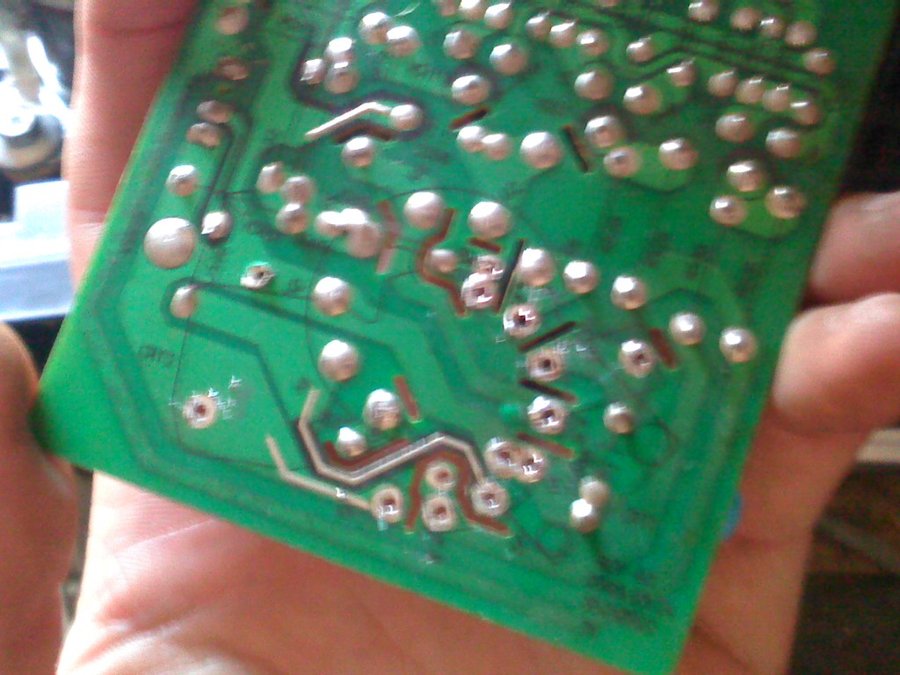

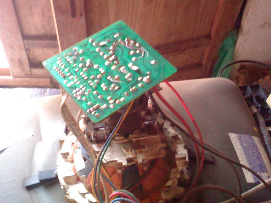

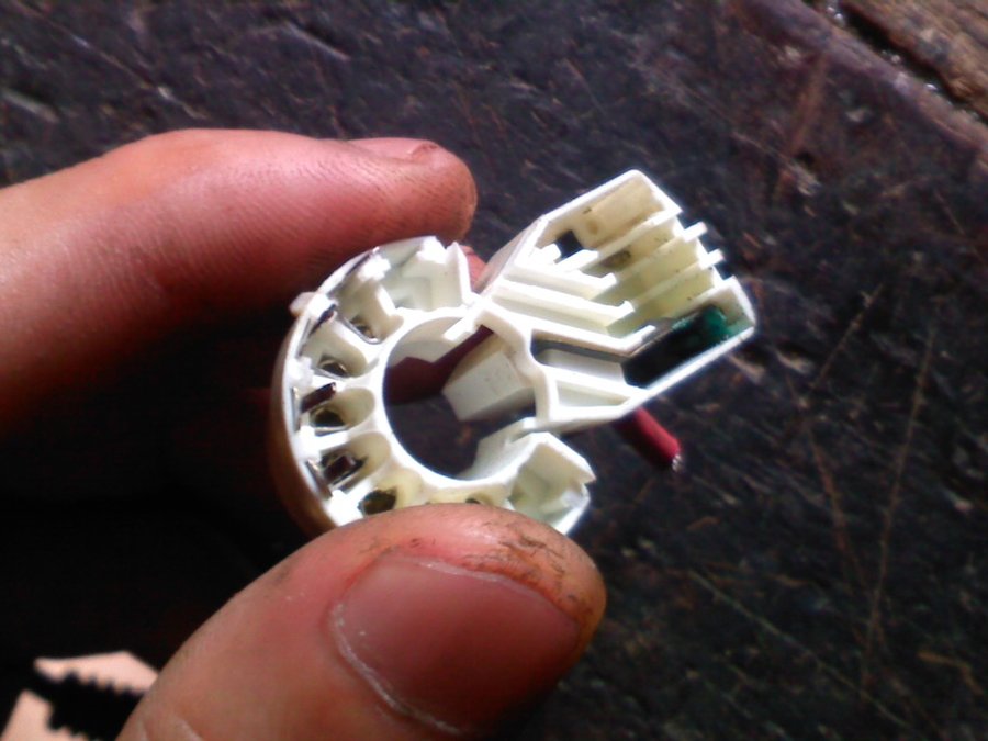

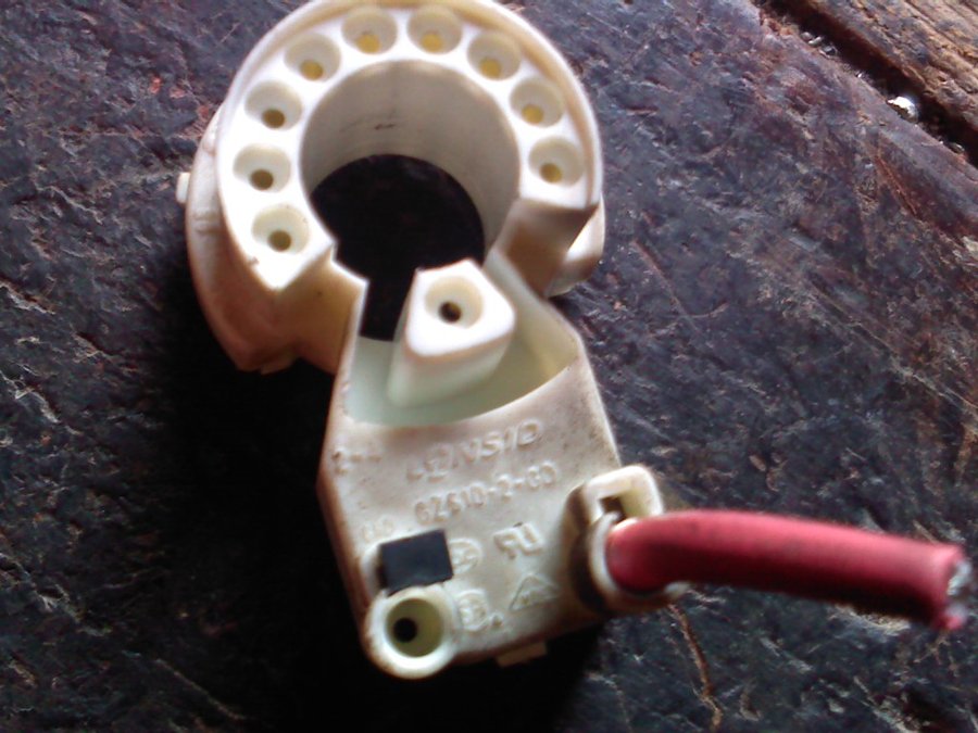

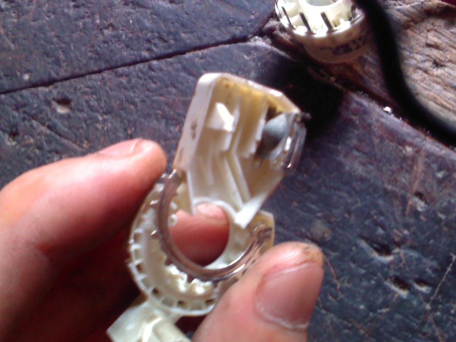

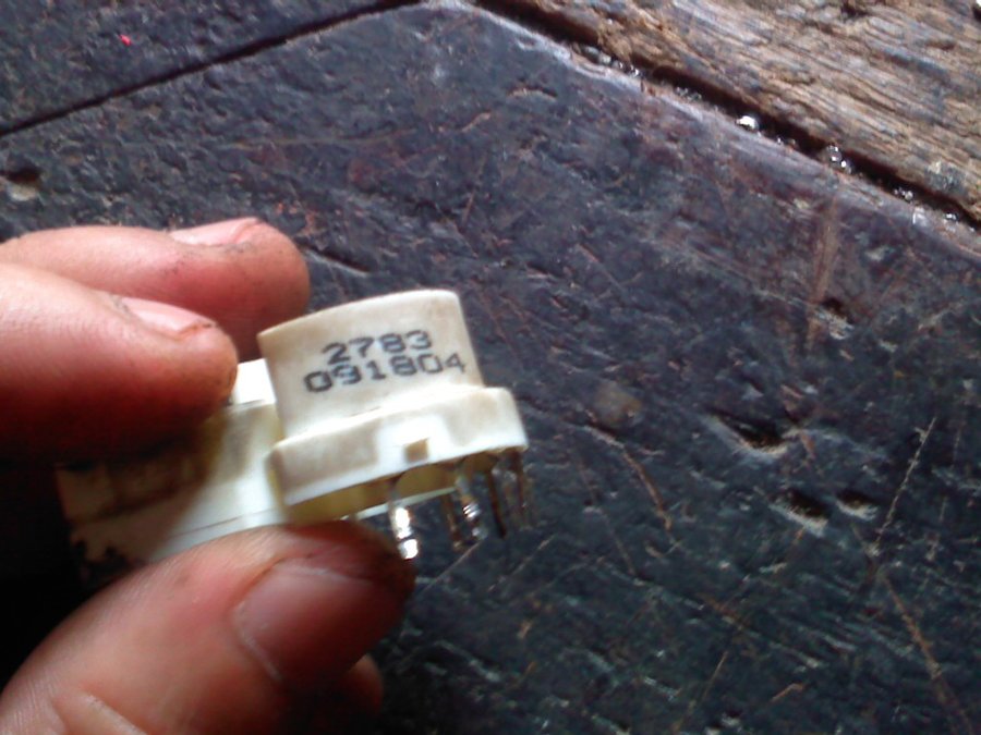

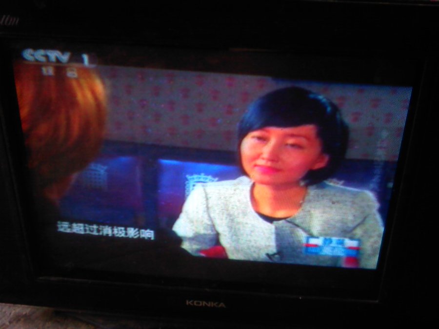

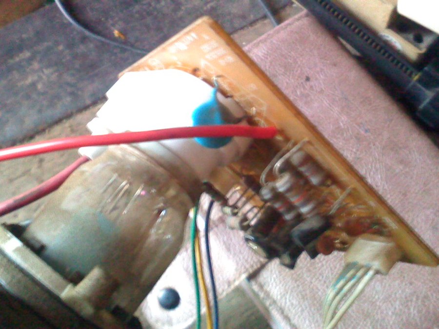

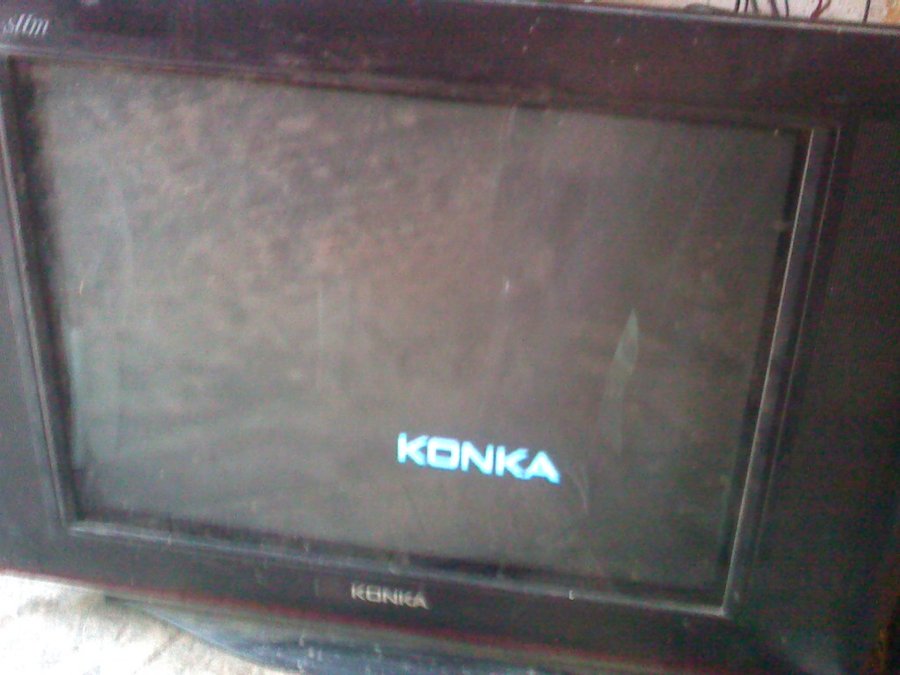

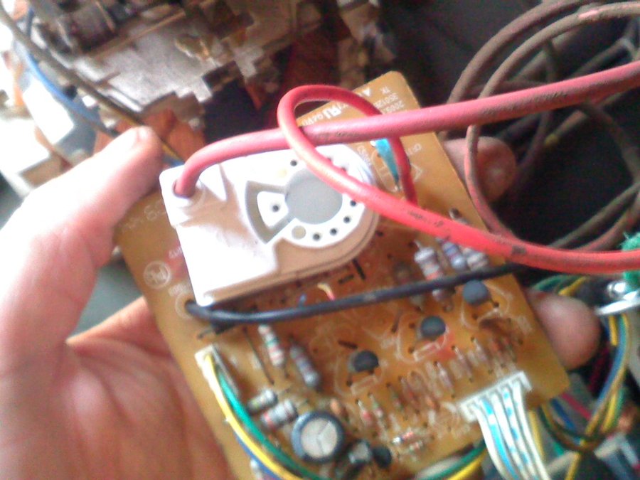

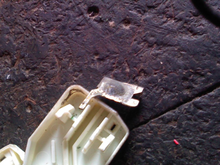

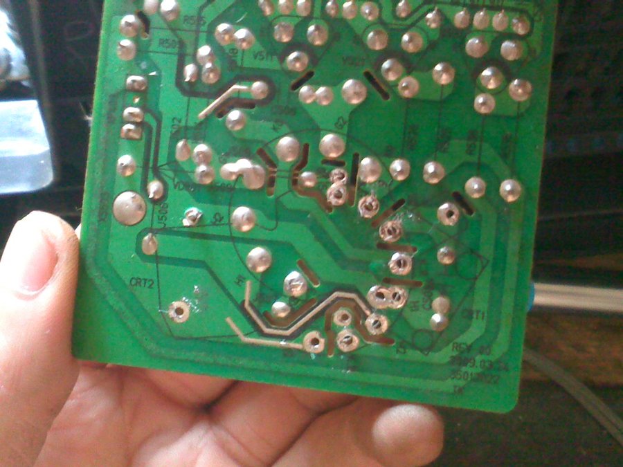

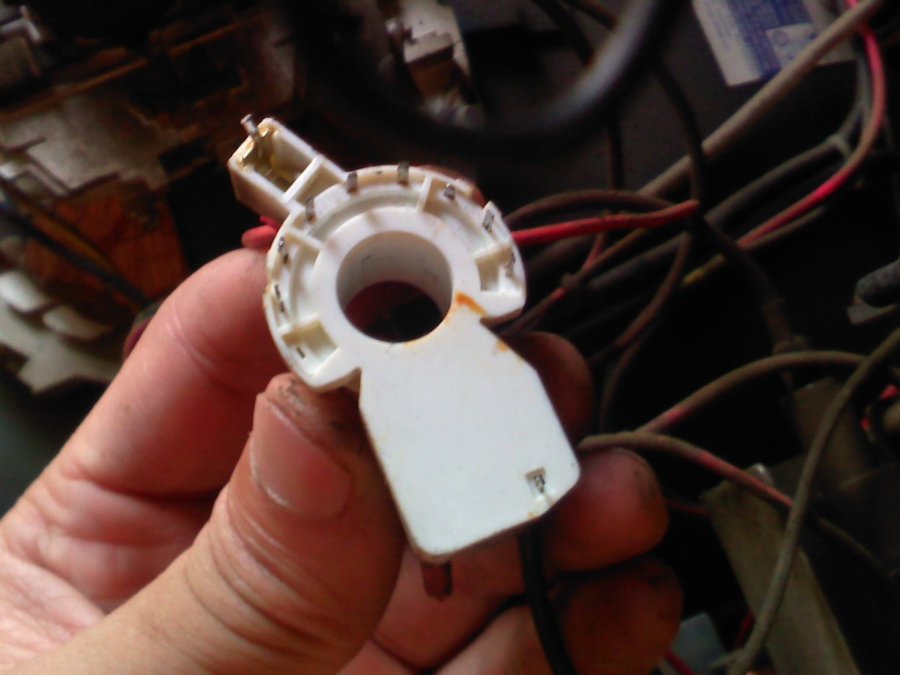

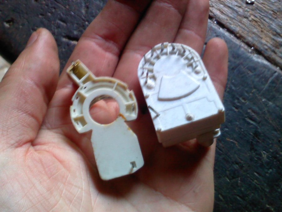

康佳的特别,管座坏了直接是黑屏,查其他电路半天才怀疑他,接地管脚不对,钻孔之。
发表于 2012-8-3 18:02 | 显示全部楼层
这个是聚焦不良吧,我就喜欢弄这样的
发表于 2012-8-3 19:22 | 显示全部楼层

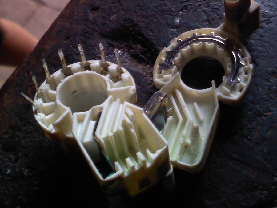

那个是聚焦极的放电接地。聚焦极电压过高时会对地放电的,但是麻烦的就是聚焦极一般不会超高,反而因为水气和灰尘引起漏电。
发表于 2012-8-3 19:41 | 显示全部楼层
聚焦极过压保护直接拆掉,省事。。。
发表于 2012-8-4 12:59 | 显示全部楼层
管座接地飞线就好吧,钻孔挺麻烦的。
黑屏你的维修思路是怎么走的。
我一般是量3极电压。

南方,都是回南天引起的多,以前都是直接换掉管座的。黑屏?是不是开就黑屏,半小时以后才逐渐亮起来的吧、
发表于 2012-8-10 09:47 | 显示全部楼层
南方啊回潮厉害,高压帽打火坏的N多,管座也不例外啊
