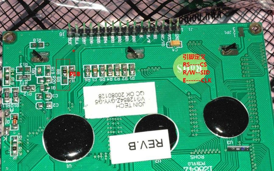

这段时间开始搞LCD玩,先是按前辈们的方法成功点亮的短信铃的12864,然后改成串口,四根接线很方便,同时在一乐还买了一块这个繁体字库的12864Z,不知道能不能也改成串口。看ST7920的芯片的都可以有串口驱动,通过是PSB管脚来控制,高电平为并口,低电平为串口。而这个屏的PSB管脚没有外界,于是在板子上找了半天,觉得下图中的这个0欧电阻处最像,不知道对不对,还请大家指教。

R8 R9那个跳线应该就是PSB。。。改下去试试。
发表于 2012-8-5 15:02 | 显示全部楼层
可以顺便把R19那部分的电位器补齐,就可以之际板上调节对比度了。。。不用外接电位器了。

谢谢前辈指导,R19电阻用多大的?

我觉得一般10K就差不多了。。。

12864Z,是可以接成串口的引脚按杜洋老师的未来时钟4的解法2脚和16脚接正,17脚和3脚接10K电阻调对比度。

我用的不是12864Z,是这块屏LCM128645ZK按杜洋老师的未来时钟4的解法2脚和16脚接正,17脚和3脚接10K电阻调对比度。
