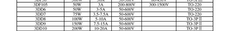

做了个M8数控电源电源 ,,输出3A管子就挂了,管子是10A的啊,,,,气了今天弄一些管子大伙参谋一下,
xtp-yl 发表于 2012-8-5 21:18 https://www.yleee.com.cn/images/common/back.gif
3DD6的参数
(百度防外链,图重新上传了)
话说回来,烧管子原因不光是Icm够不够大,还要看你散热做得好不好,热击穿是很常见的。

回复 11# fat
    3DD6 是多少A 的啊?????
发表于 2012-8-6 15:37 | 显示全部楼层
回复  fat
    3DD6 是多少A 的啊?????
xtp-yl 发表于 2012-8-6 10:42 https://www.yleee.com.cn/images/common/back.gif
原来链接的图百度不让外链,已经重新上传了,请看11楼。
