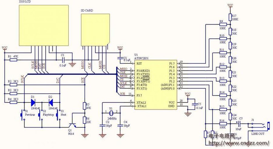

发表于 2012-8-6 08:58 | 显示全部楼层
这么焊接怎么文件呢
不过用51做解码率怎样啊
发表于 2012-8-6 08:59 | 显示全部楼层
不错,挺厉害的。
发表于 2012-8-6 09:01 | 显示全部楼层
是MP3呢还是MP4?
发表于 2012-8-6 09:04 | 显示全部楼层
感觉像从cowboy那里抄来的
发表于 2012-8-6 09:37 | 显示全部楼层
这个强悍,高度集成.
51的速度够么,还是对mp3的码率有要求,做为diy确实很牛,不过mp3现在已经是大白菜的价格了
发表于 2012-8-6 09:38 | 显示全部楼层
明显只是个MP3.................
发表于 2012-8-6 09:40 | 显示全部楼层
cowboy的作品。很牛的。
发表于 2012-8-6 10:04 | 显示全部楼层
cowboy,很牛X的人
