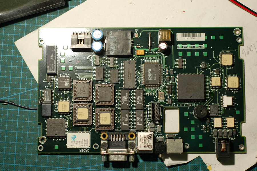

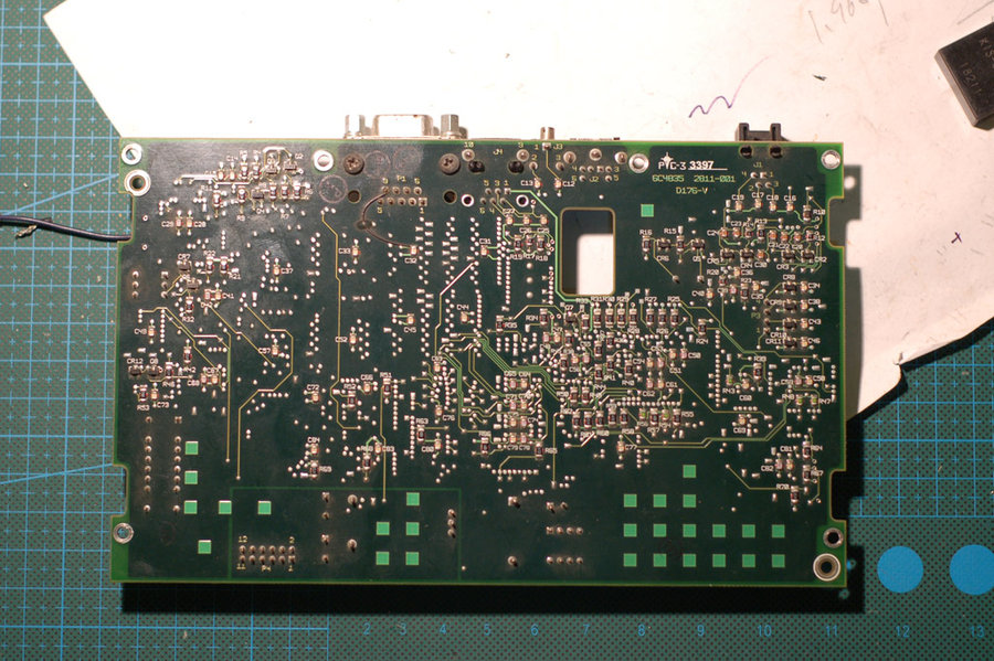

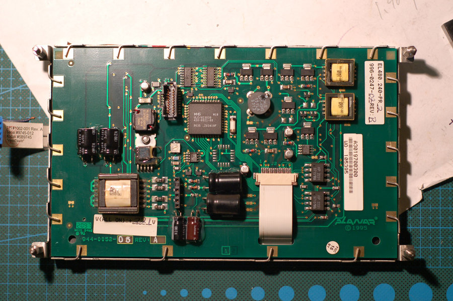

有朋友想看看就拍了几张图上来。和我当初猜测的一样,EL屏加触屏。
应该是480 240的EL屏。
拆开里面是屏幕和一块接口控制电路,控制电路上的电源输入找到了,加6v以上电压开始工作。不过屏幕一直没亮不知道是坏了还是控制电路需要上位机信号才启动。
先上屏幕图
背面
控制电路
控制电路背面
开始拆这块屏幕的时候赶上熊又出这个屏,赶紧又抢了一块,哈哈。

好像有vga和usb输入呀
 楼主| 发表于 2012-8-7 01:02 | 显示全部楼层
好像有vga和usb输入呀
jakewordm 发表于 2012-8-7 00:53
从左到右依次是:串口,小键盘口,mic,ps/2,脚踏开关接口

还真是EL屏,卖亏了,呵呵.因为EL屏颜色都比较浅,看到这么深的颜色怎么也想不到是EL的说.
 楼主| 发表于 2012-8-7 09:24 | 显示全部楼层
第一次卖的时候我就说是EL屏了啊。颜色可能是因为前面加了一层触摸屏的原因吧。还有不?15块一块儿全收了
