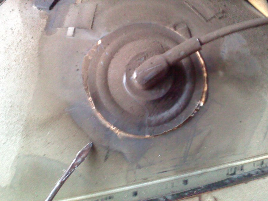

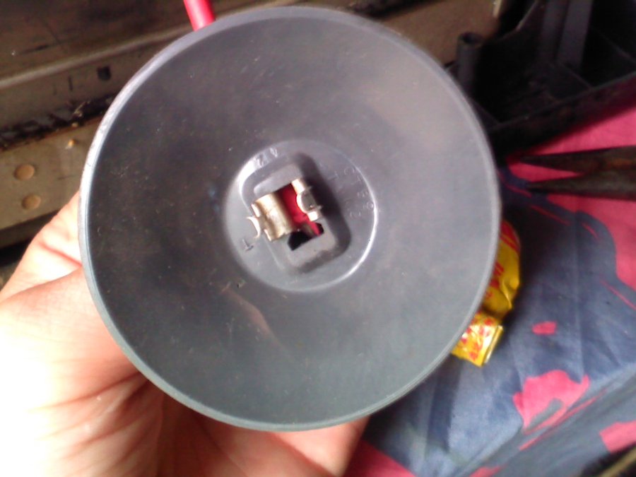

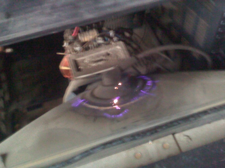

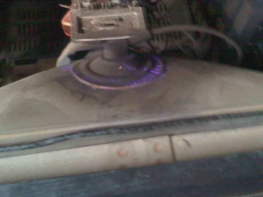

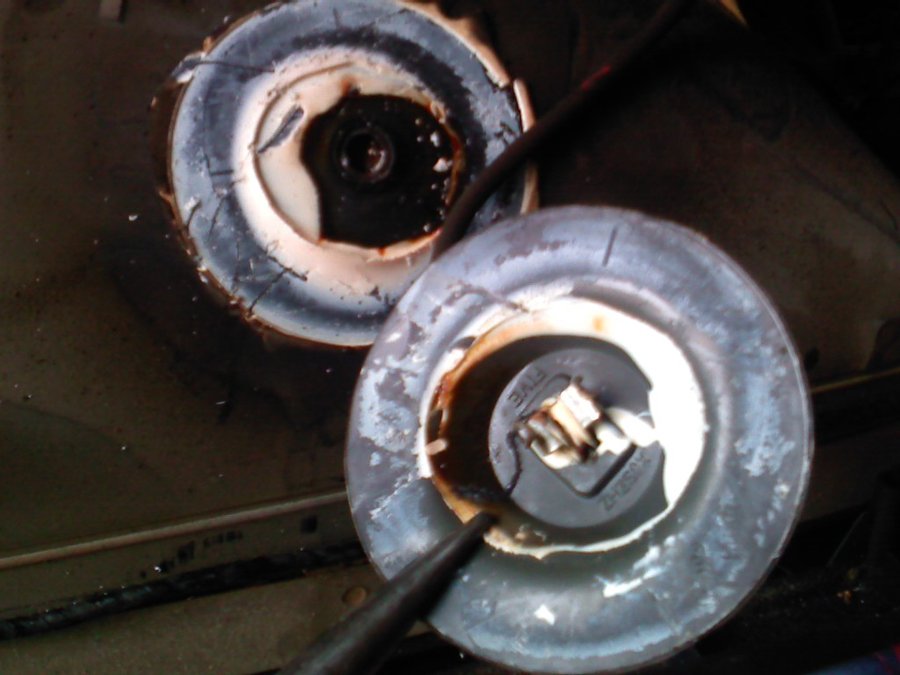

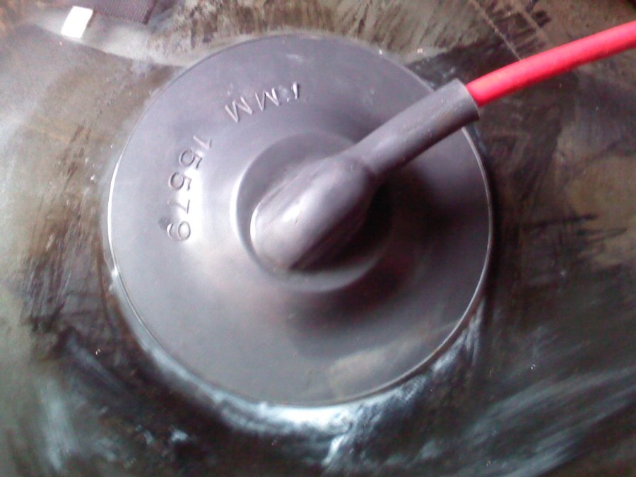

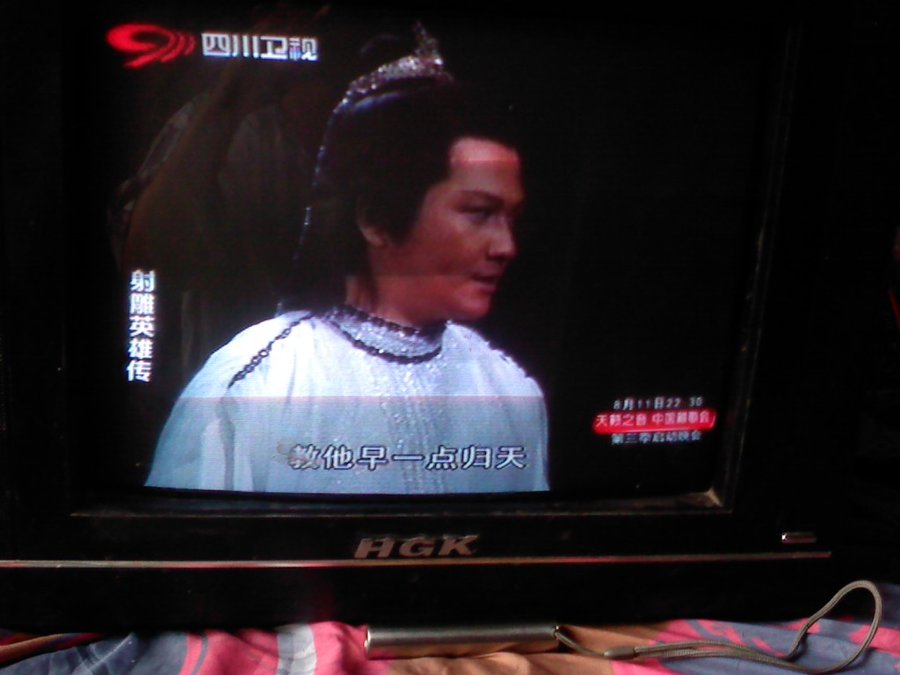

给彩电换高压帽全过程,新手可以看看
发表于 2012-8-8 17:22 | 显示全部楼层 |阅读模式

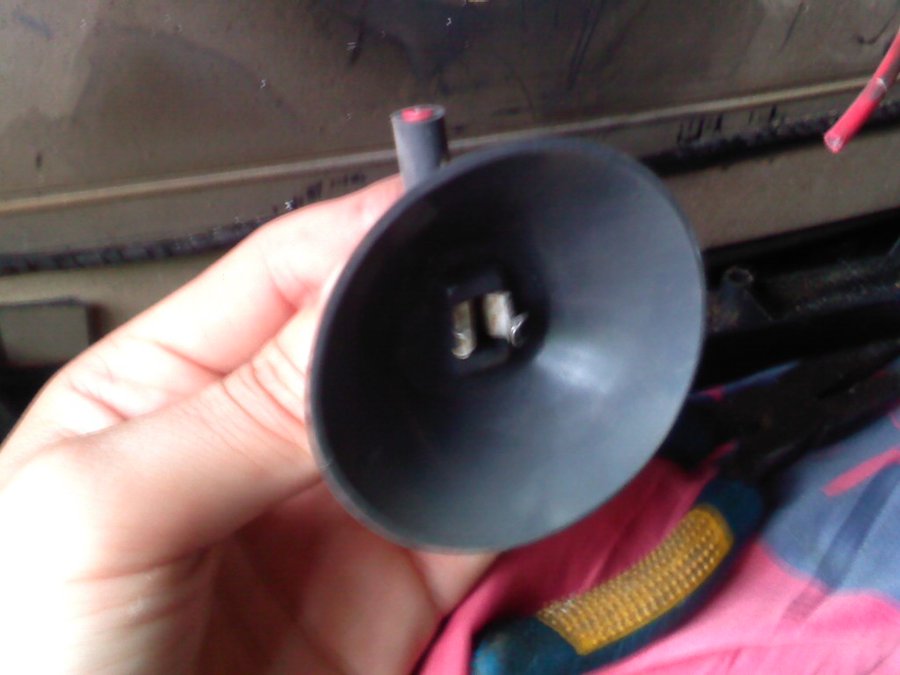

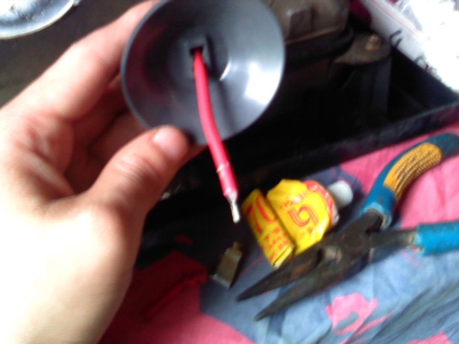

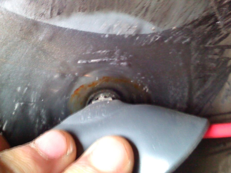

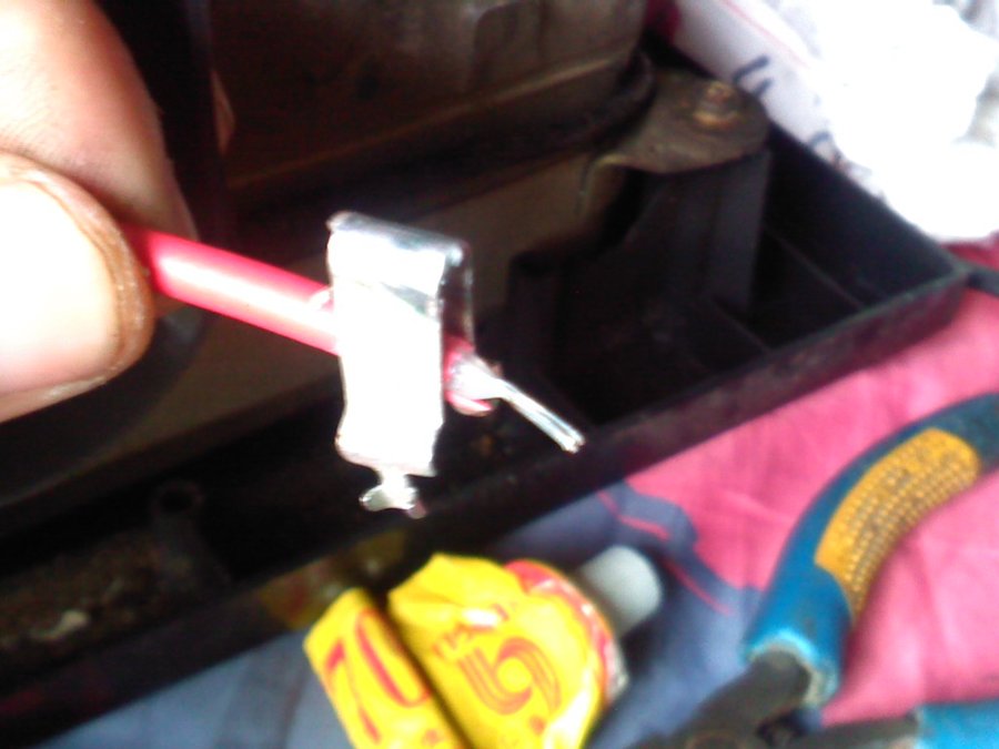

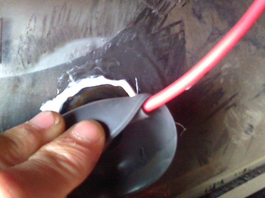

咸盐少鱼,大家看图,因为坑爹的安卓找不到
一个好用的图片编辑软件,只好改图片名字了,
图片中没有加字。
换高压帽收费是十元人民币,有些人还嫌多,只给二元的也有。
发表于 2012-8-8 17:38 | 显示全部楼层

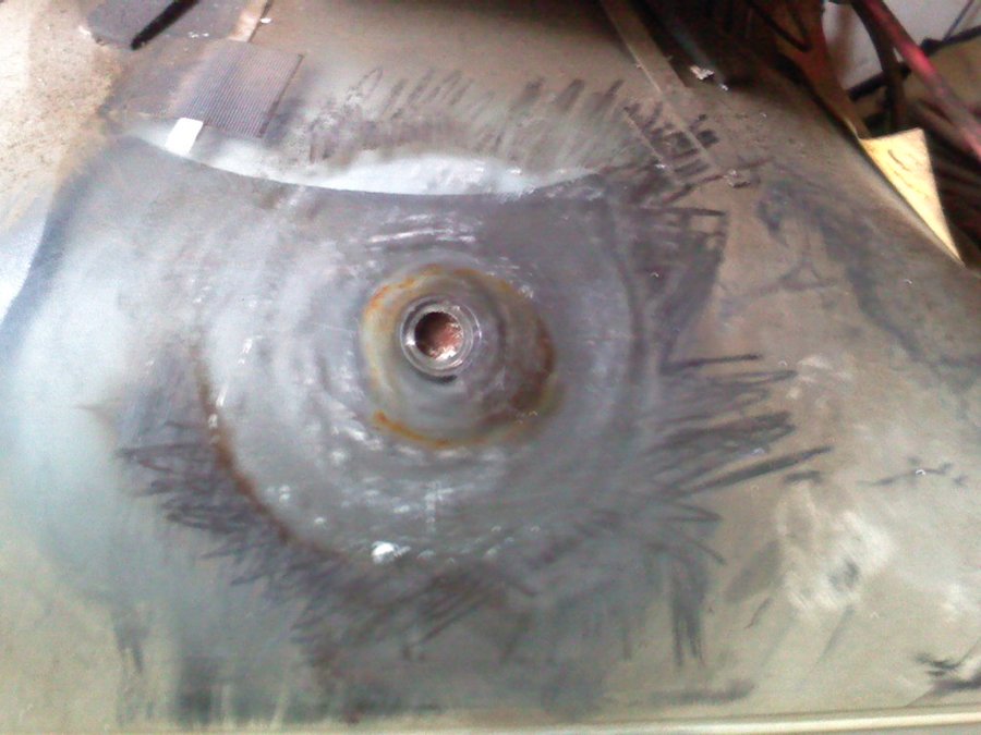

看图你是拿刀片类的把高压嘴附件刮干净的,
我多是用工业酒精把高压嘴附件清理干净,再用电吹风吹干后上硅胶的。
