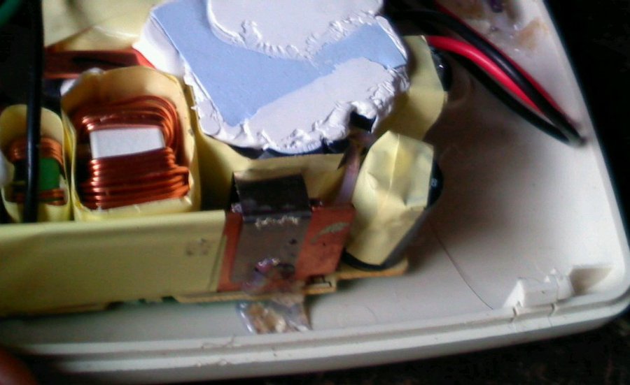

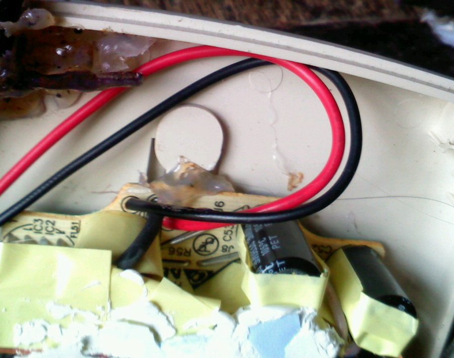

电源不错 控制板也小巧 手柄也是可换头的,以前我都是焊接的。

铁丝还是换成塑料绳缠一下吧,安全第一。

使用时间长了不发热吗 热熔胶不就化了?

社建兄你这个控制器有几个地方不安全:1、外壳的孔太大、太多,咱们玩电子的桌面上线头、锡粒不少,而你的开关电源也放在盒里,一旦掉进去一根铜丝或是一粒锡,恰好又接触到开关电源的PCB上,就麻烦了。2、还是外壳孔多的问题,一但桌上一根金属线伸进去一头碰到高压部分,另外一头外露,有触电危险。3、限位的那根铁丝,好歹拿热缩管包一下吧,否则虽然拉不出来,但如果线给“捅”进去碰到开关电源板就麻烦了。总而言之,开关电源板不适合用这样的外壳装着,还是用回其原来的壳子好。
