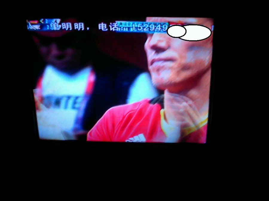

电容是CBB 630V0.27的,使用电磁炉1200V0.27的更换后正常了。
