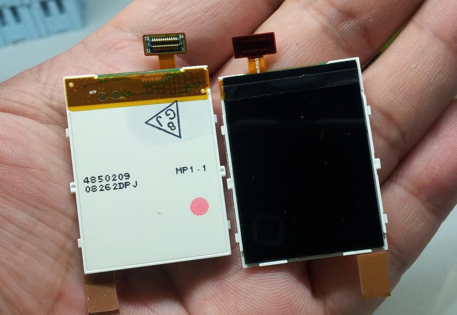

这个是NOKIA2720手机的外屏,驱动代码倒是简单,手机是3线串行驱动,拿48块的逻辑分析仪两下都出来了。难的是确定并行的引脚,说来话长就不说了
通过分析逻辑分析仪捕捉的代码,发现指令与SPFD54124B相同,可以认为兼容SPFD54124B。这个驱动IC其实是SEIKO的某型号,因为定制产品,具体对应型号就不知道了。下面附上相关资料。
PS:这个屏淘宝有售,6.5RMB/PCS,分辨率128X160,4096-262K色,支持3线串行与I8080 8BIT并行.据我观察是原装的,显示效果不错,里面背光是单个LED,这样3.xV就可以点亮了。还是老缺点:座子相对难焊些。
引脚排列:
1LED+      24LED-
2GND       23GND
3PS          22TE
4GND       21RES
5D0/SDA  20D1
6D2          19D3
7D4          18D5
8D6          17D7
9CS          16DC/SCL
10WR       15RD
11GD        14GND
12VCC      13VIO
3PS(串并切换,接地串行)22TE  可以不用,估计是同步信号。12,13直接3V3,如果CPU是1.8V,13VIO就接1.8方便电平匹配。串行需要:21RES,9CS,5SDA,16SCL,PS接地,不用的脚接地或悬空,除TE。

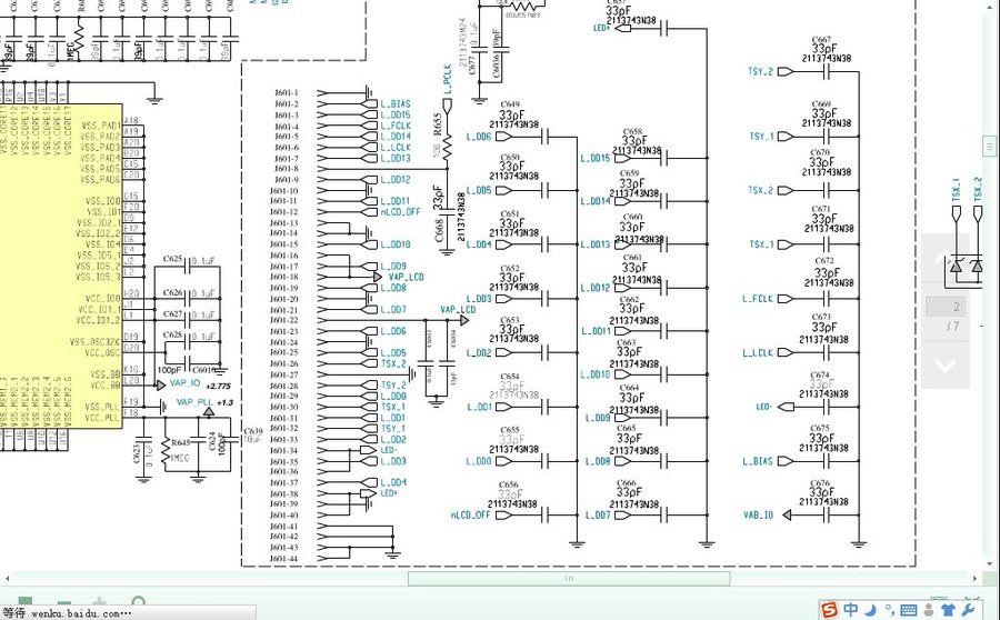

 楼主| 发表于 2012-8-11 08:41 | 显示全部楼层
果断顶起,看来楼上是玩RGB 手机屏的高手啊,我有几片moto A780(E680G)的屏,不知道您熟悉不
lichuang1005 发表于 2012-8-11 01:31 https://www.yleee.com.cn/images/common/back.gif
RGB的屏没有玩过,因为我平时玩的MCU没有RGB接口,一般都是3,4线串口,I8080,6800之类的接口。A780屏幕确实是RGB的接口,不过没去研究过。

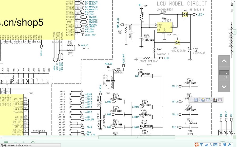

发表于 2012-8-11 11:09 | 显示全部楼层
回复 6# STMFans
    我的表述有误 我指的是彩色屏幕,moto e680g的屏幕
发表于 2012-8-11 11:20 | 显示全部楼层
应该是16bit模式的接口是双排44pin
 楼主| 发表于 2012-8-11 11:37 | 显示全部楼层
回复 9# lichuang1005
    MOTO早期的似乎都是RGB接口的屏,你说的这个也是,好麻烦的。我曾经见到E680液晶断了几条线照样显示,只不过色彩不对。
