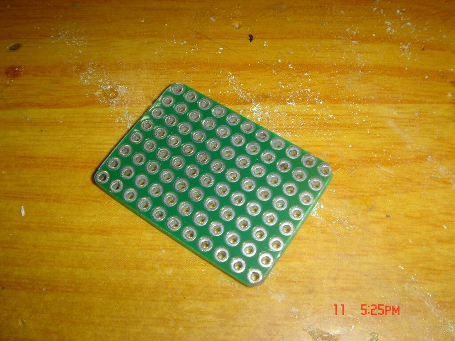

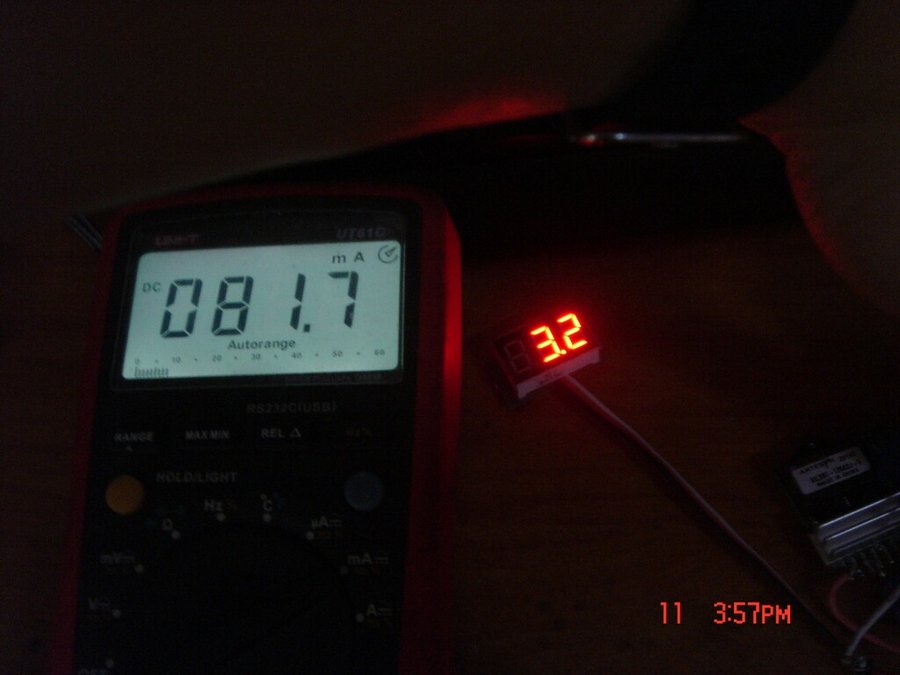

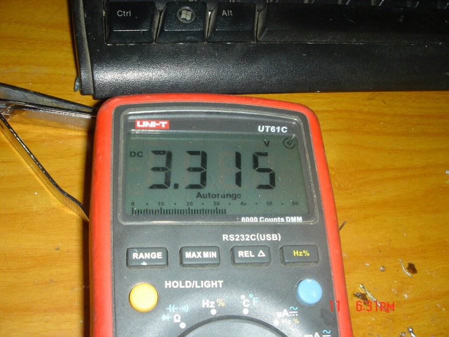

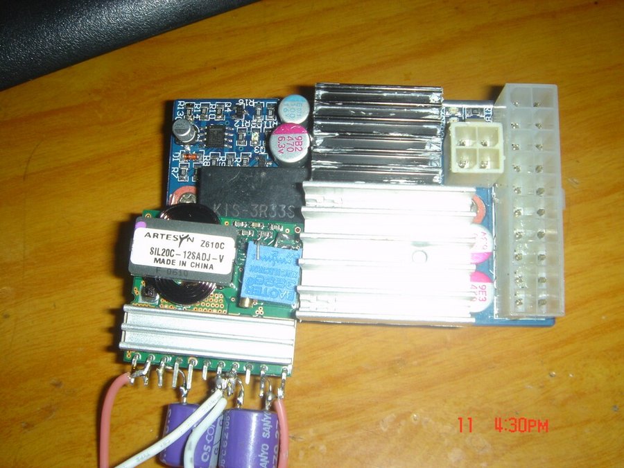

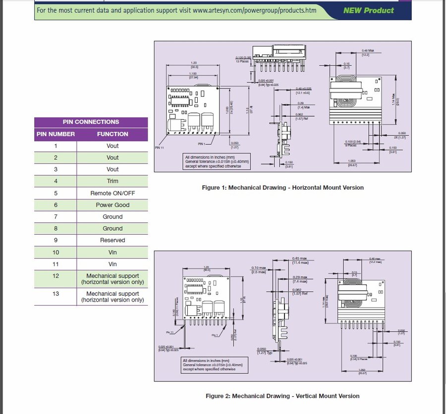

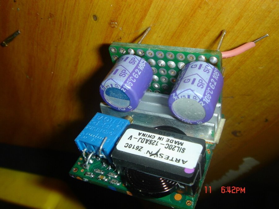

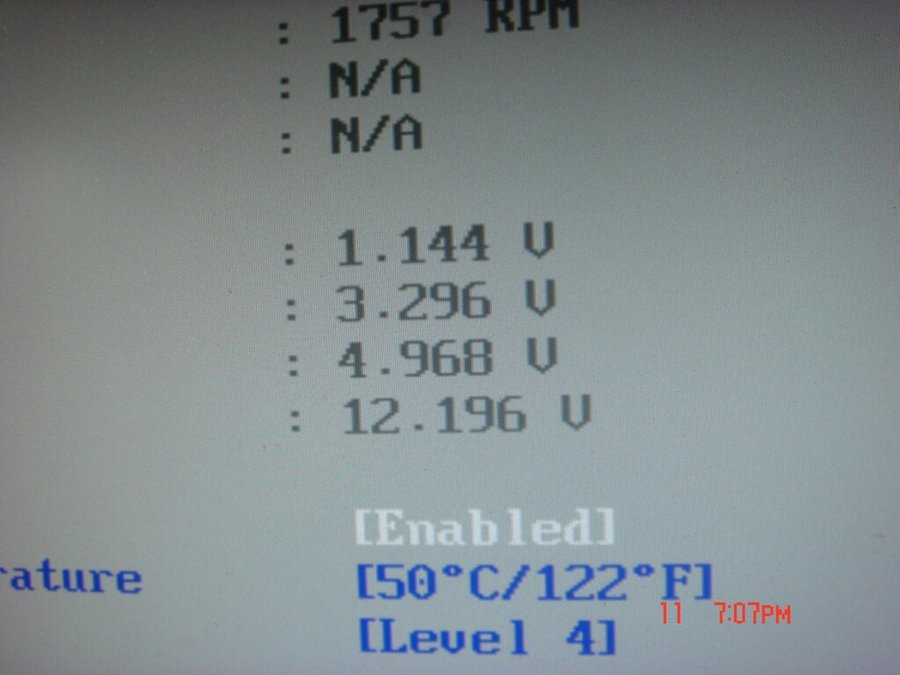

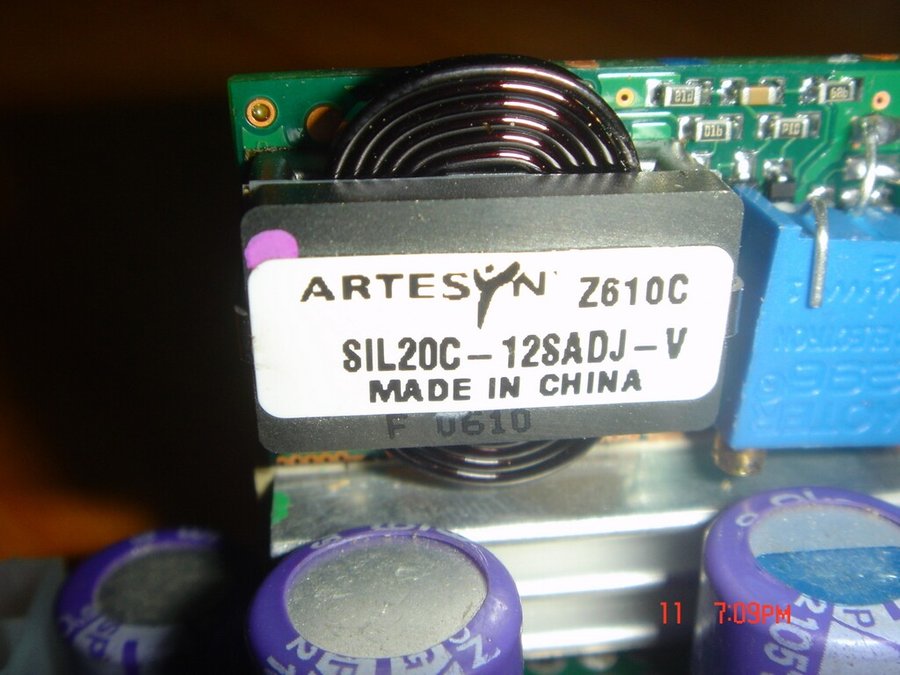

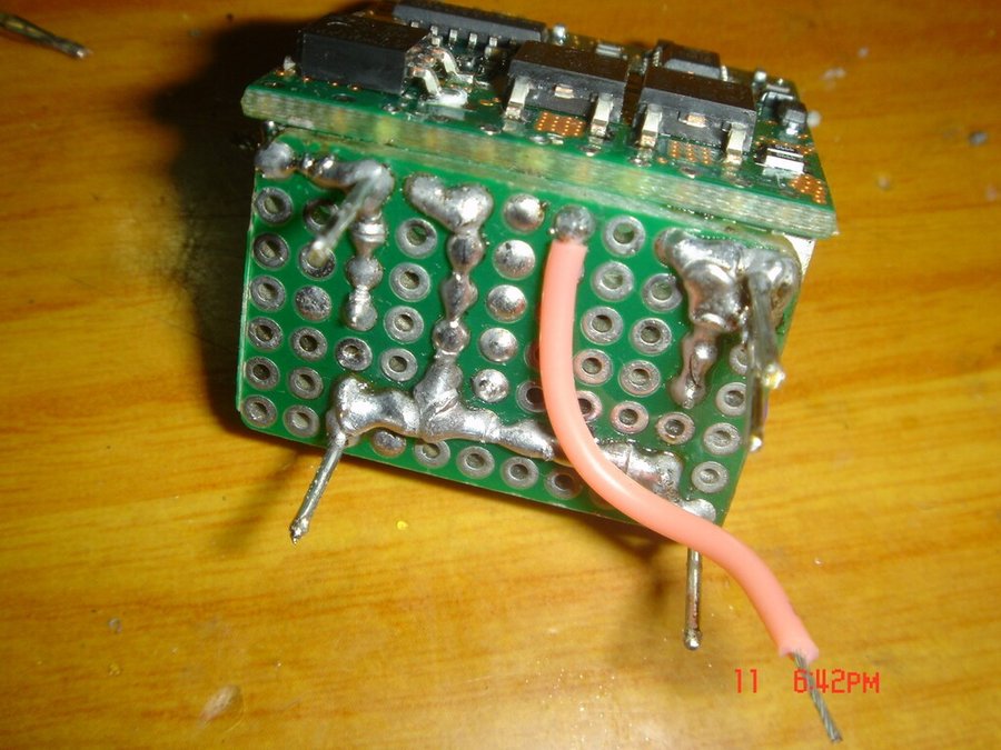

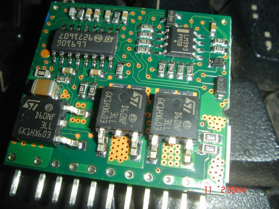

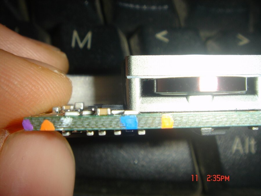

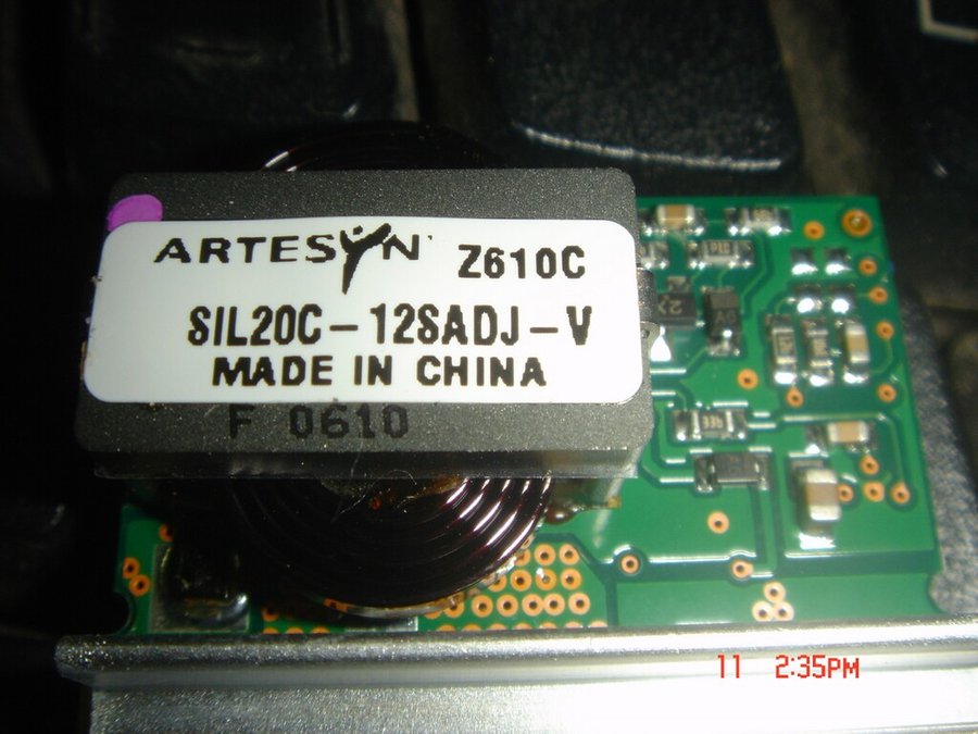

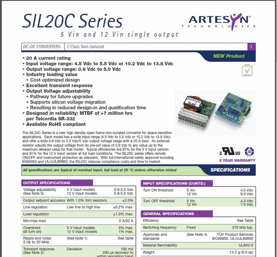

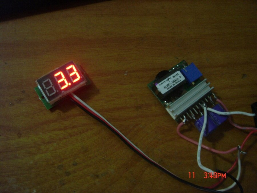

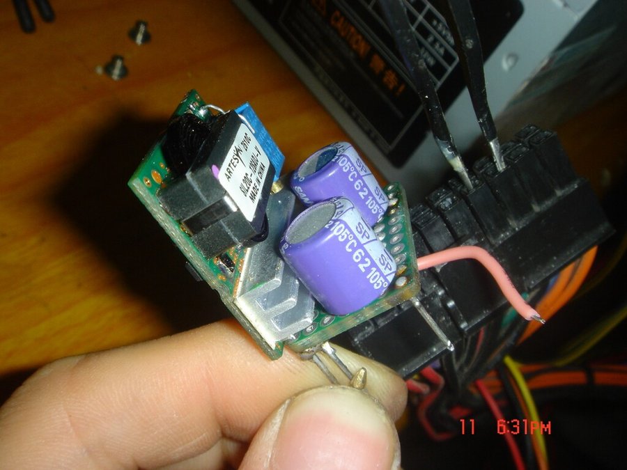

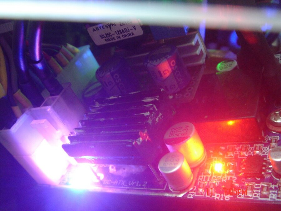

很早之前买的一乐xd的模块,用了2个3r35l 3.3v 5v每路最大8A。可是我是770的板子,3.3v电流非常大,基本都在7A+,3r35l满载撑了好几个月还活着。前几天拍了2快俗称的DELL模块,型号SIL20C 黑色线圈 最大20a版本,看了官方pdf文档,研究了几天电路图,模块默认电压0.9v ,只用改动接地的电阻就行。
参考 IL6(BZ46NC_G3T@[4DWB]ZR.jpg 1105231033f1ee4ef087fce327_jpg_thumb.jpg %G7A@D~A~$Z3@DF9}6WWFVX.jpg T]R2{D)R82)YANR[MH@YV39.jpg

发表于 2012-8-11 20:33 | 显示全部楼层
料少了些,那几颗OS-CON固态应该换性能高5倍的顶级poscap碳聚钽

发表于 2012-8-11 23:44 | 显示全部楼层
洞洞板怎么裁得这么好。
