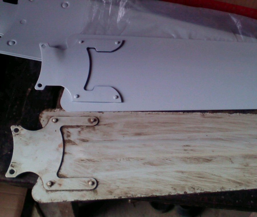

请看折腾系列三例。

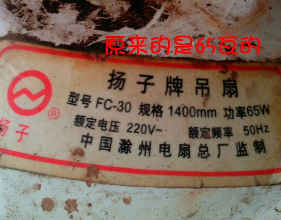

之一:做个风扇
 楼主| 发表于 2012-8-11 22:49 | 显示全部楼层

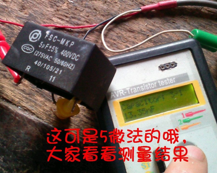

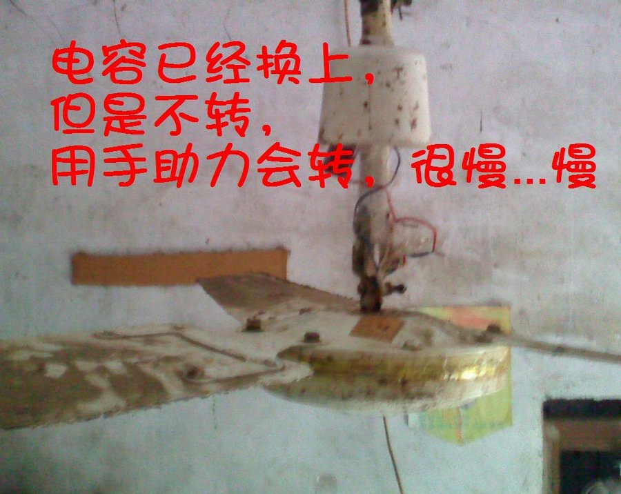

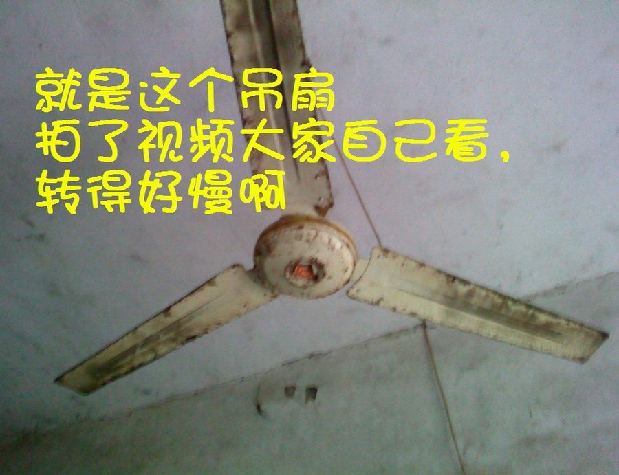

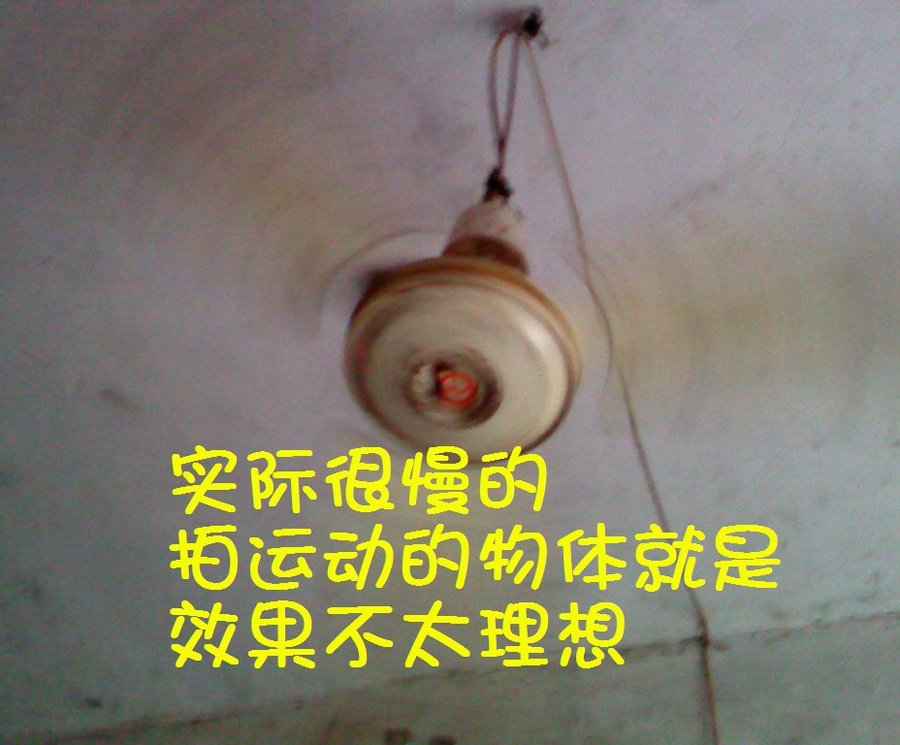

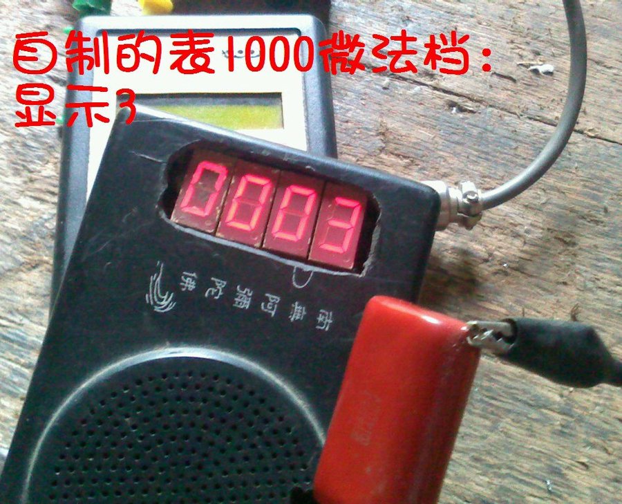

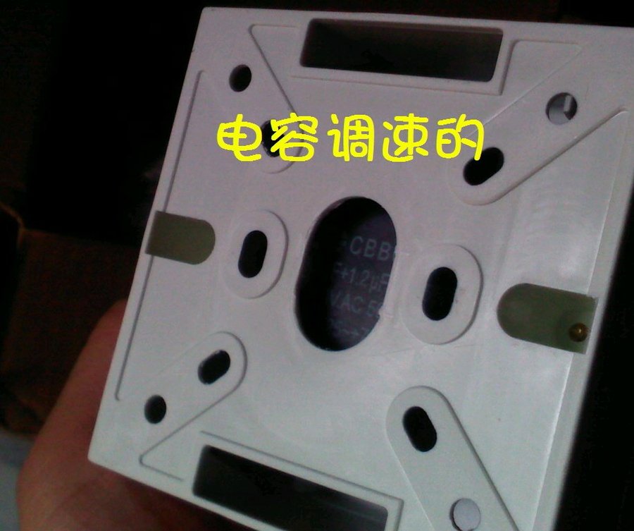

之二:

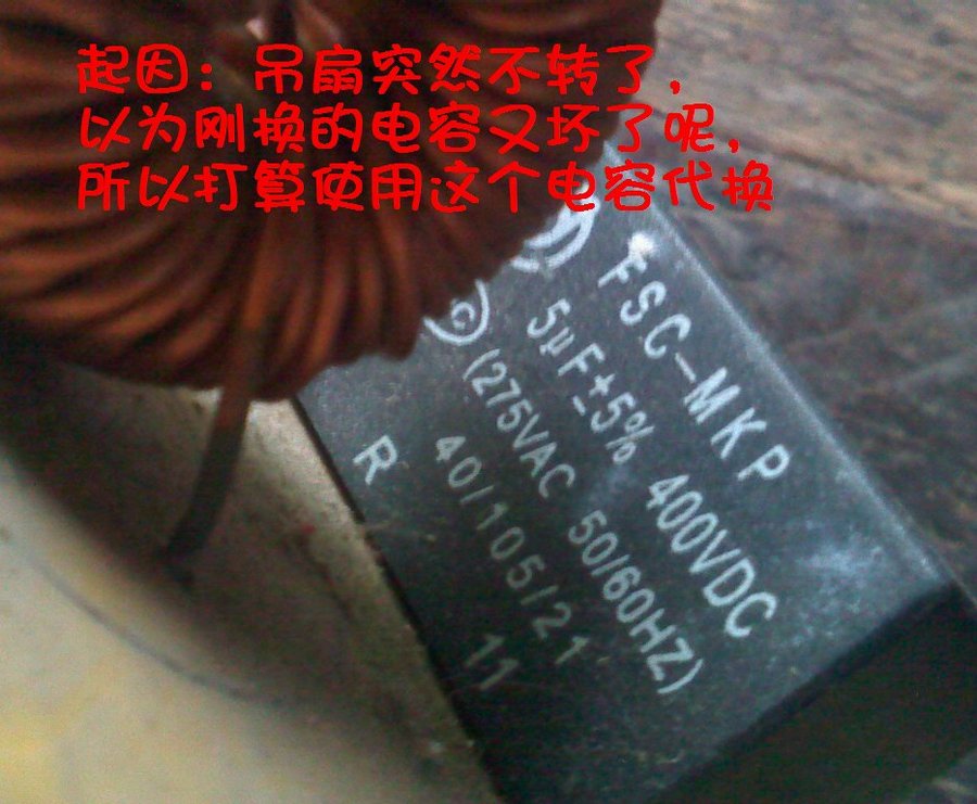

坏个风扇,测试电容MKP不是进口的品牌吗?
可是这个电容让人失望。
MOV093.mp4
401.3 KB, 下载次数: 241, 下载积分: 一乐金币 -1

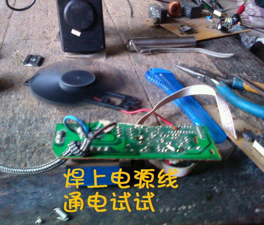

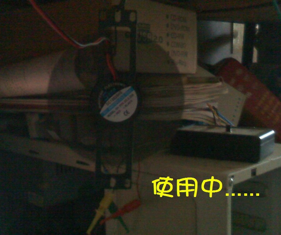

 楼主| 发表于 2012-8-11 23:01 | 显示全部楼层

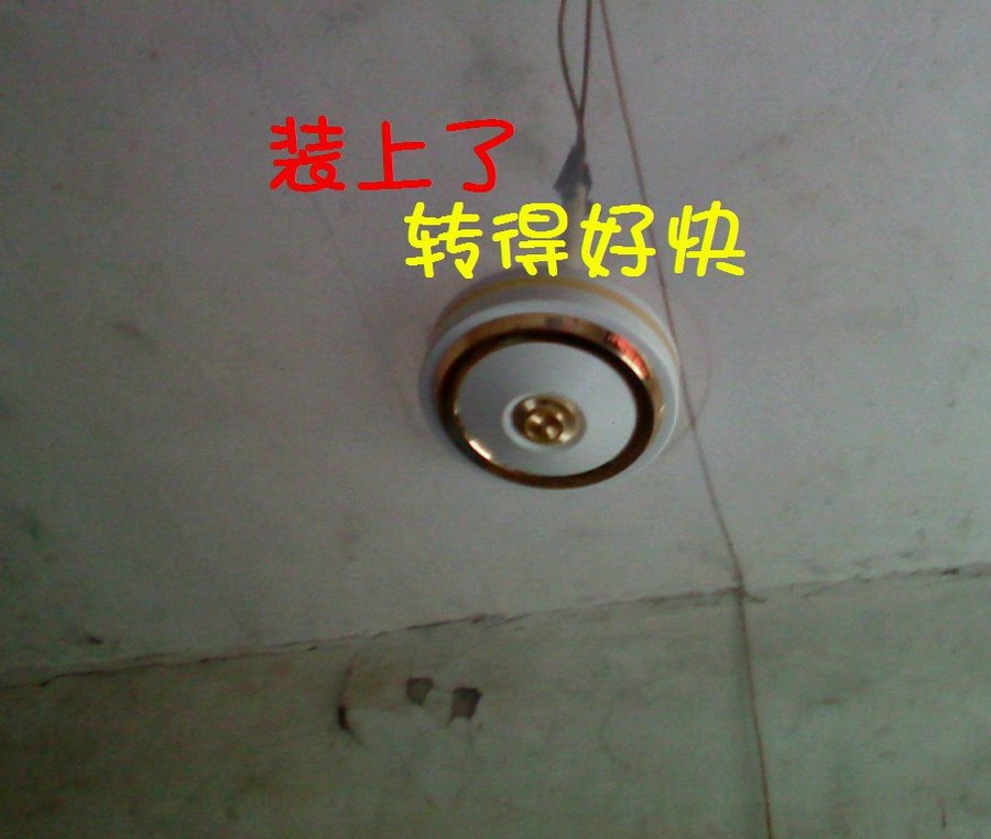

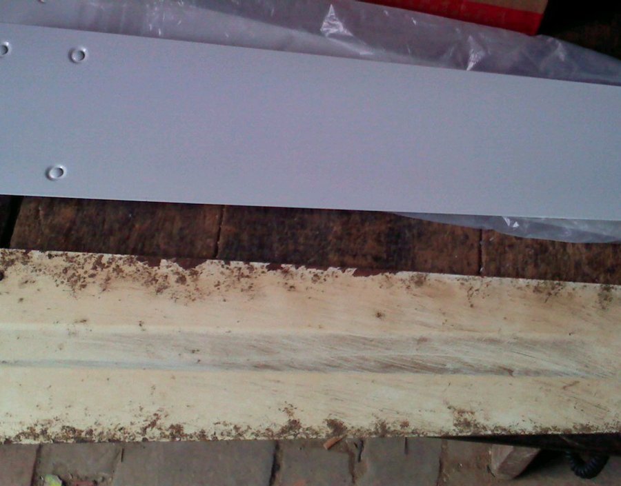

折腾之三:新买个,130元。
MOV094.mp4
274.4 KB, 下载次数: 241, 下载积分: 一乐金币 -1

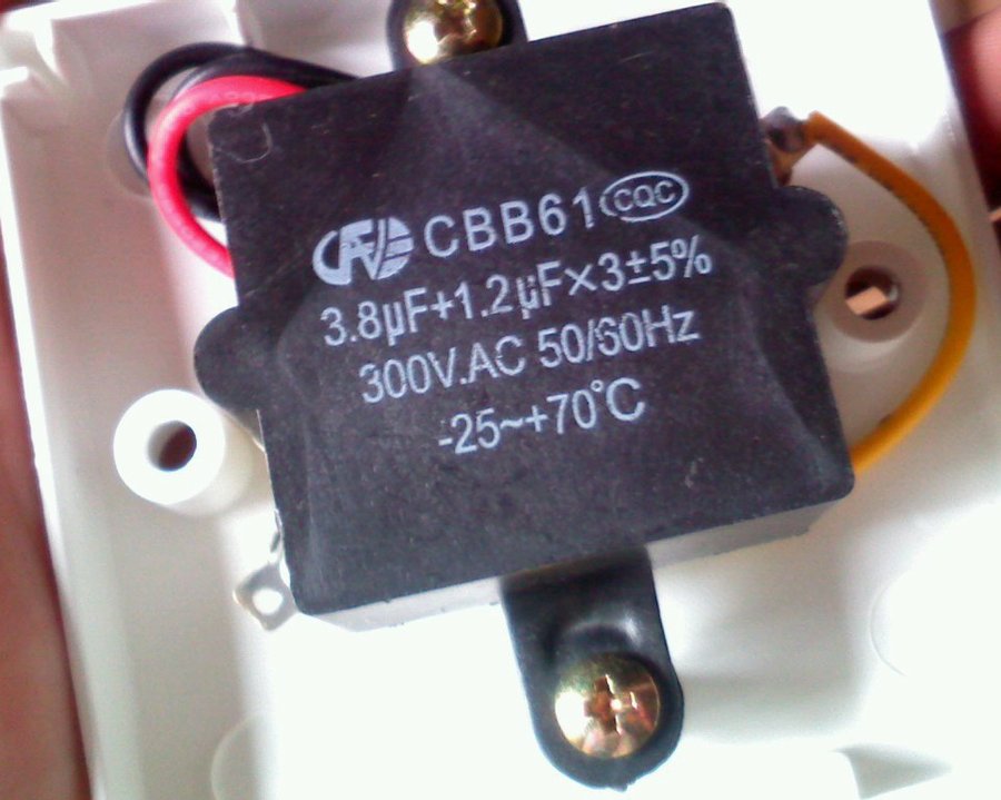

65W的吊扇估计有1.2uF到2.2uF就可以了,你用的5uF应该转速太快的,根本没必要那么大,甩干机脱水桶的电机才用4。7uf
发表于 2012-8-11 23:42 | 显示全部楼层

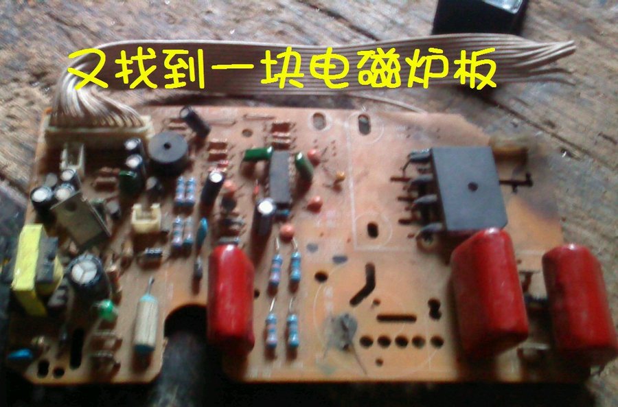

用红色的wima电容绝对耐操。
发表于 2012-8-12 01:02 | 显示全部楼层

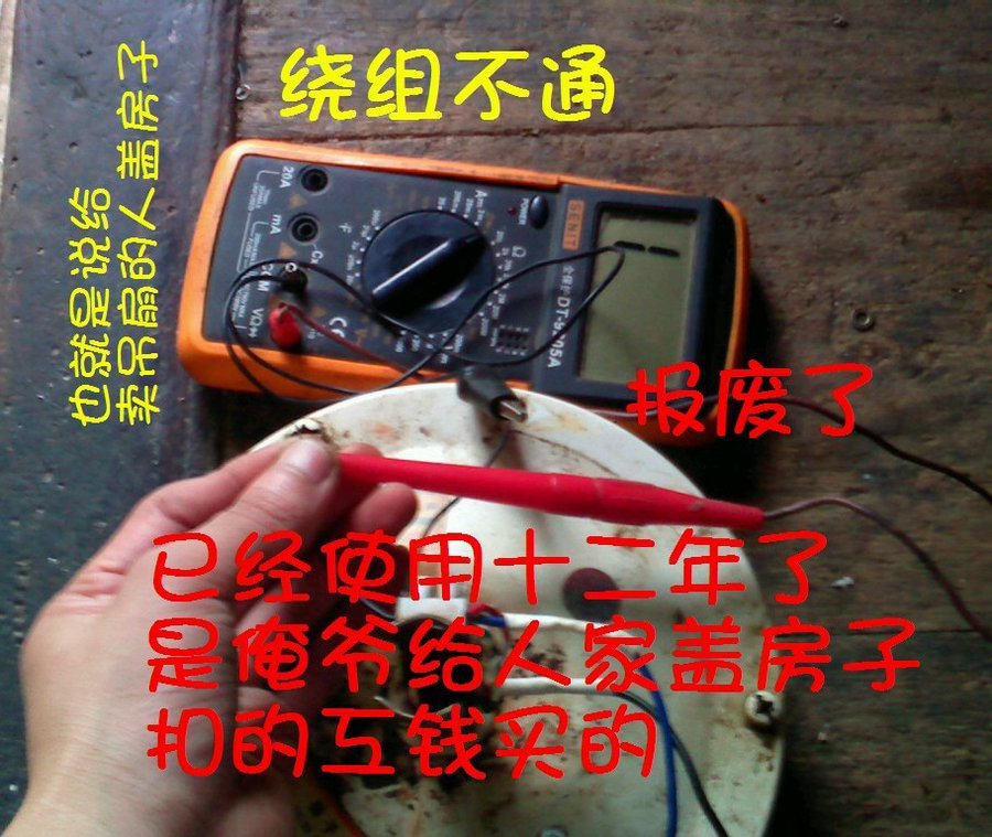

吊扇的绕组很少烧掉的,一般都是接头部位断掉,可以打开看下如果烧掉就没得修了,如果没有烧掉就找出断线的地方接起来就可以了,事实上十来槽线圈少接两组也可以用的但是电容要减少一点。
