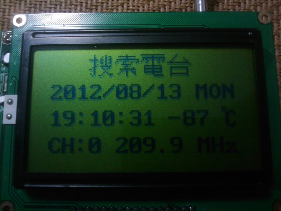

很早之前在坛友那买的FM Radio PCB(STC+TEA5767+12864+DS1302+DS18B20+PT2257+TDA2822M)。
最近抽空把元件凑齐焊好了,原作者是用的12864带简体字裤的屏,本来我手上也有一块,可上次做了个时钟送给LP了,不方便要回来,也不想拆那个了。
于是就用了以前在本坛买的那个繁体字库的12864,一般运行还算正常,无奈有部分显示乱码,小弟又是程序小白,还有请坛内的高手大仙能在百忙中抽空给改改程序,小弟在此先谢过了
另外这个Radio目前还有如下问题:
1、背光无法点亮,就算用简体字库的12864屏,也没点亮;
2、本Radio原作者说的是可以存16个台,我操作了一下,貌似只有CH0~CH6七个台,不知是我没有操作对还是咋滴;
3、CH5和CH6两个台存储好像一起变化(即假如我CH5调到101.1MHz存储,然后CH6调到105.8MHz存储,结果CH5跟着也变成105.8MHz了;同理如果我先存CH6,在存CH5,那么CH6也跟着CH5变了)
4、我看原作者用的那种12864屏其排针好像是在屏下部正中间位置,我在淘宝找了好久也没找到这种屏,现在最常见的屏排针都是在屏下部偏左,这样屏装上去就是歪到一边了,看着很不协调,我试了一下一乐这个繁体字库的12864由于比简体字库屏少了4个脚,如果用屏左下第一脚对准PCB板排针坐的第一脚,则整体正好对齐,但是这样的话必然要改动硬件(不知通过改程序是否也能实现,如改动硬件不考虑屏和板用软排线直接焊接这种方式),看看有没有高手能给看看有何办法方案实现。

对了,还有一个问题,就是我装了18B20上去,机子运行检测不出温度
18B20没有问题,安装焊接理论上是没有错误的,都是按着板上的指示安装的,屏上一直显示-87摄氏度

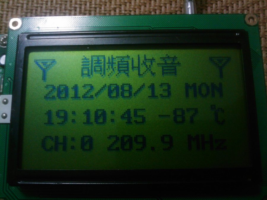

发表于 2012-8-13 11:10 | 显示全部楼层
程序直接轉成繁中您看看能不能用

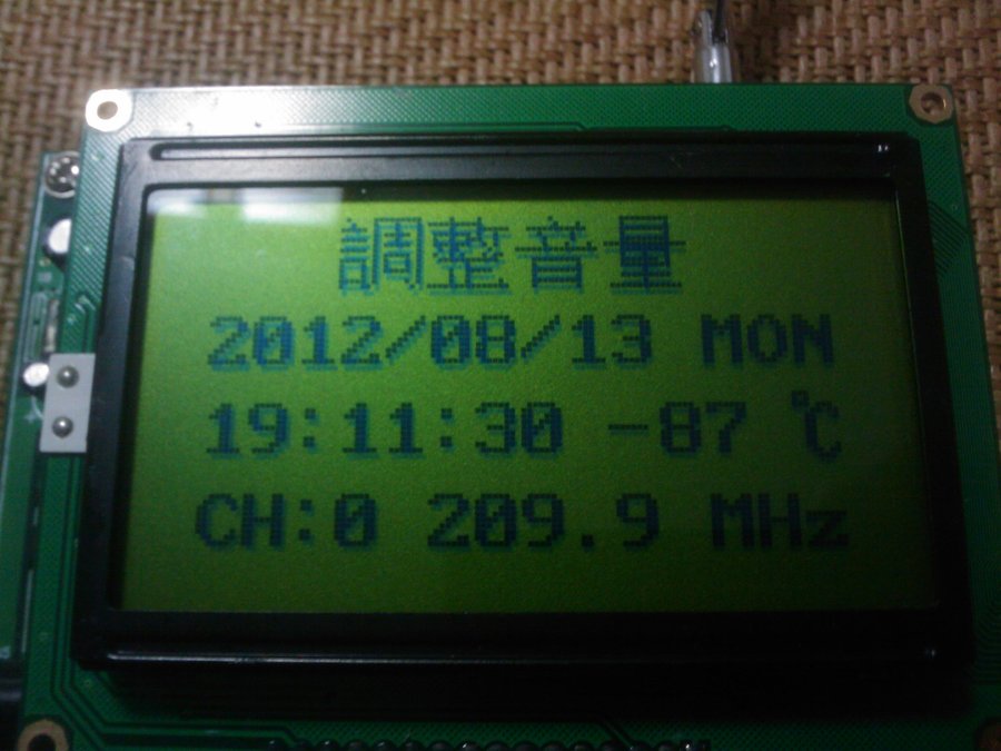

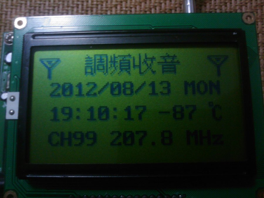

 楼主| 发表于 2012-8-13 19:47 | 显示全部楼层
再次感谢4楼的坛友,目前能正常显示繁体中文字体菜单了,但是现在预设电台变成CH0~CH99了,并且不能存储电台了,估计是原作者提供的源程序的问题,先这样凑活着用一段时间吧,有空的的高手大仙可以帮忙看看程序该如何修改,小弟先谢过了
上两张繁体中文菜单的效果
