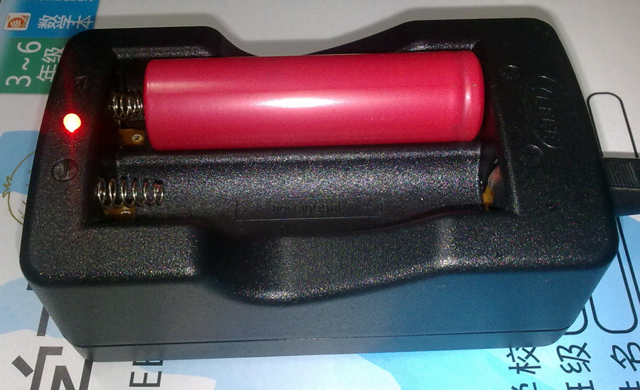

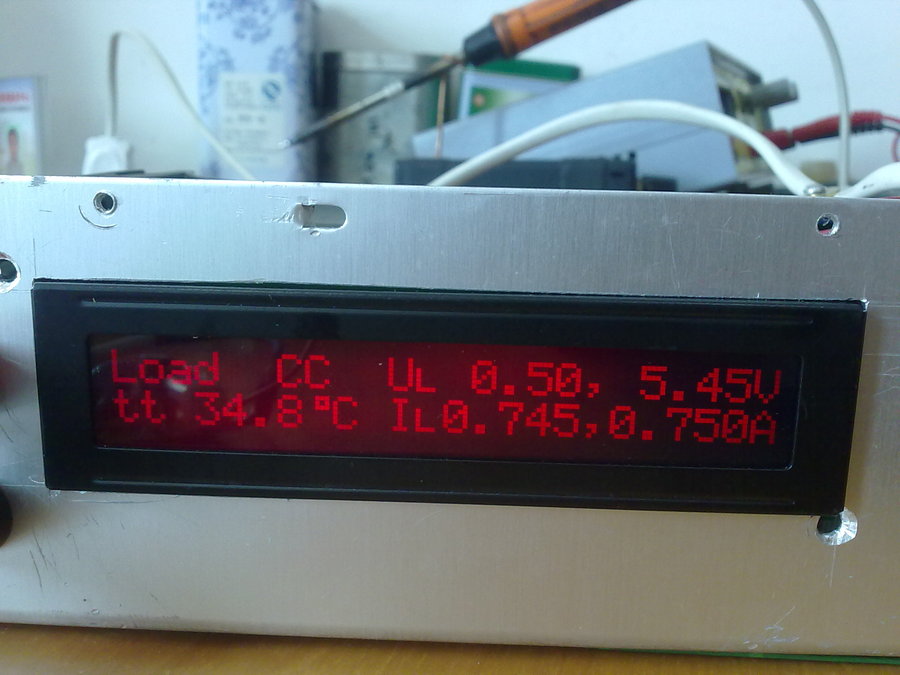

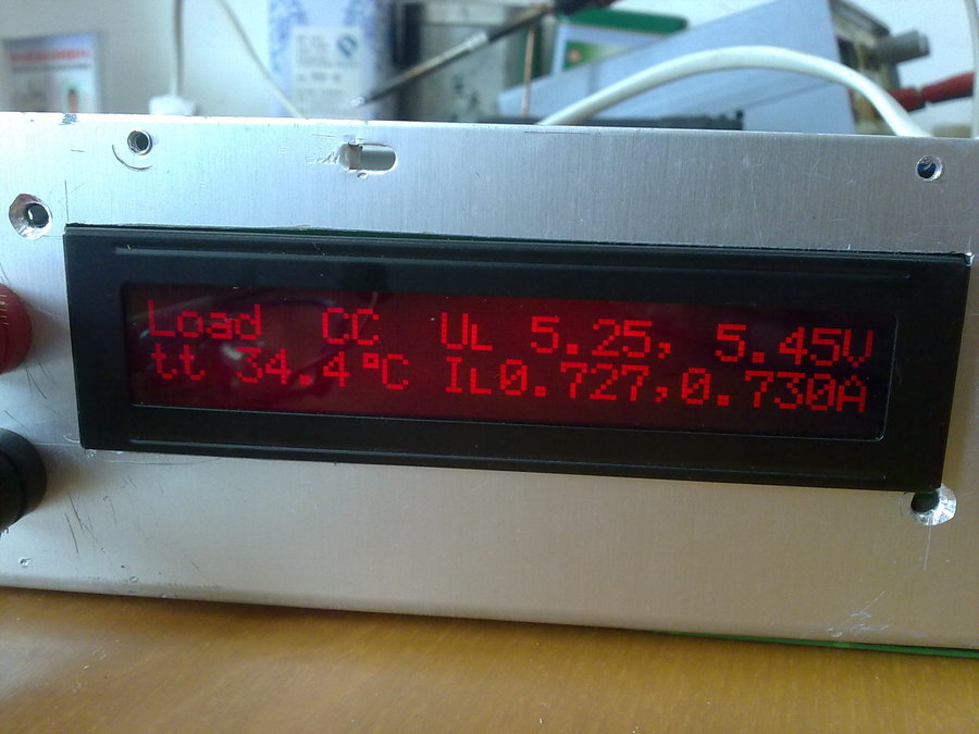

gmliwei老师那里买了个1879充电板,准备装在一乐的18650充电器里,找到一个三星手机充电器的电源,用电子负载测了一下,输出730MA,大于730MA就关闭输出了,这样限流电源能不能做1879的电源

 楼主| 发表于 2012-8-14 13:58 | 显示全部楼层
刚才又测了一个诺基来AC-8X电源,空载输出6.62V,输出900MA时电压5。89V,925MA时4。0V,再增大电流输出为0V,看来比三星的更好一点
发表于 2012-8-14 15:39 | 显示全部楼层
你这个不是限流电源,只是过流保护而已。
当然可以做1879的输入,只是得限流在730mA以内,不然会保护关机。

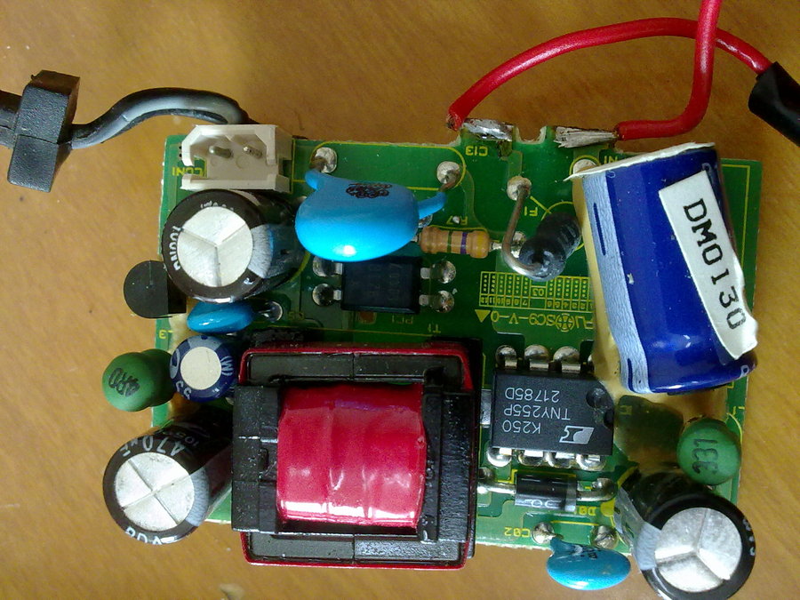

发表于 2012-8-14 16:20 | 显示全部楼层
楼主用的这个电源板质量极差,小弟买过一批用于监控,汕头进的,现在手上还有一堆尸体呢。
过流、压敏、温度保护,一样都没有

发表于 2012-8-14 17:13 | 显示全部楼层
我用电子负载测过了,有过流保护,反面的取样电阻为0。9欧,电流到750MA时关闭输出
cptank 发表于 2012-8-14 17:09 https://www.yleee.com.cn/images/common/back.gif
嗯,你测的是输出。看看输入部分,电感就是一个小“绿豆”,保险丝就是一个黑色的像电阻的东西(我手上多数爆这个) ,没有压敏电阻,没有负温度电阻···
晚上拍电源的尸体照片给你看看
我的这个DC12V,实测输出约400ma,计算功率小于5W,大致与你的相当。
如果做充电用,还是弄个品牌充电器改改,这个烂货不值得折腾。

 楼主| 发表于 2012-8-14 21:11 | 显示全部楼层
现在改好了,还是选择了诺基亚AC-8X,输出电压6.6V电流900MA,
充电的候红灯一闪一闪的,频率大约5HZ左右,估计是过流,电压下降,然后电流下降,电压又上升。
李老师的1879板子实在是太小巧了,
发表于 2012-8-14 22:55 | 显示全部楼层
我试过,三星那种带有一片6脚芯片的横流电源可以放心用。而没有那个芯片的,你就要过几分钟摸一下看看发热量。不然十几分钟就炸了,我搞烧了一个。现在买了惠普平板的电源,2.5安充电,很热不过又没有烧,就这样用。
