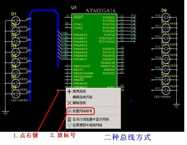

一直想用M8做一简洁的电压电流表,只是天热怕动烙铁。又懒于动手。这二天先用了proteus做一下仿真实验。
电路介绍如下:
一。主控部分  (芯片M8)
      1.接口
      PB0-PB7和PD0-PD7  二个四位LED
      PC0-零位检测
      PC1-电源检测
      PC2-电压检测
      PC3-电流检测
      PC4-短路保护
      2.电源退偶
      AREF-接一104电容
      AVCC-接LC低通,如无L可接RC低通。见图
二。LED显示部分
三。电压电流输入
四。短路保护
实际仿真运行图

 楼主| 发表于 2009-9-2 14:05 | 显示全部楼层
原帖由 fujiachun 于 2009-9-1 20:55 发表 https://www.yleee.com.cn/images/common/back.gif
画的真好,至今不会用这种总线的方式
        用法和Protel 几乎一样,  只要加上网络标号。
[ 本帖最后由 倪大德 于 2009-9-2 14:14 编辑 ]
 楼主| 发表于 2009-9-2 14:07 | 显示全部楼层
原帖由 cxz 于 2009-9-2 09:12 发表 https://www.yleee.com.cn/images/common/back.gif
不懂仿真
仿真需要写程序吗
    要有程序。
