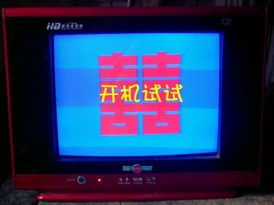

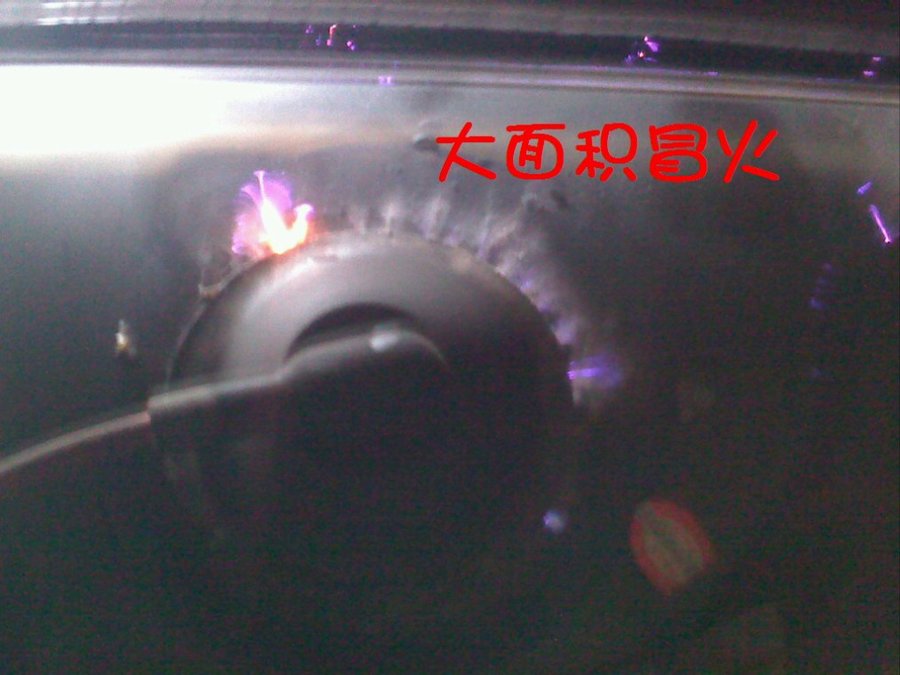

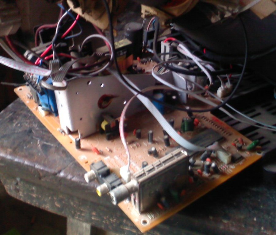

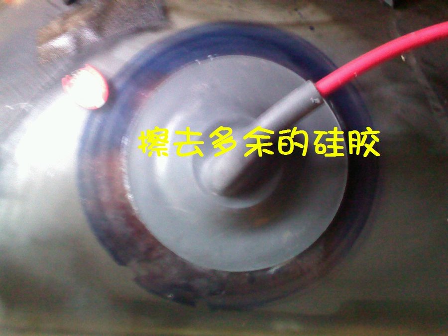

第一个是亲戚的,来时拿了鸡蛋和黑芝麻糊,修好后,她嫌换的零件太少!还一直的唠叨。我晕。
知道的话我给她换一堆零件。
其实我很反感事前送礼,感觉压力好大,好了修好修不好都收不到钱,如果修不好了还难堪。
发表于 2012-8-16 11:32 | 显示全部楼层
擦,那个倒立的是神马玩意儿?电源变压器?
这山货也太狠了点吧。

 楼主| 发表于 2012-8-16 11:34 | 显示全部楼层

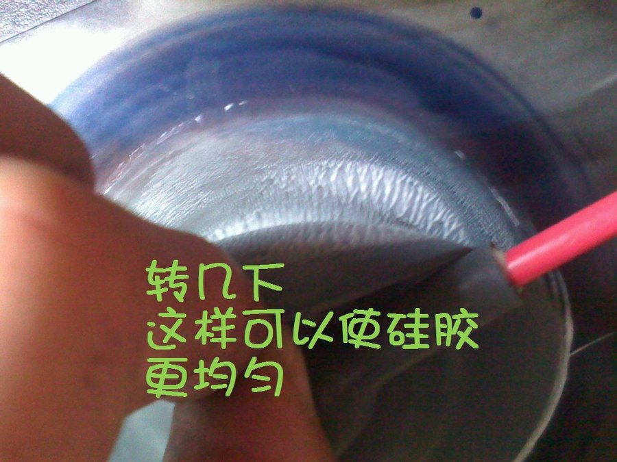

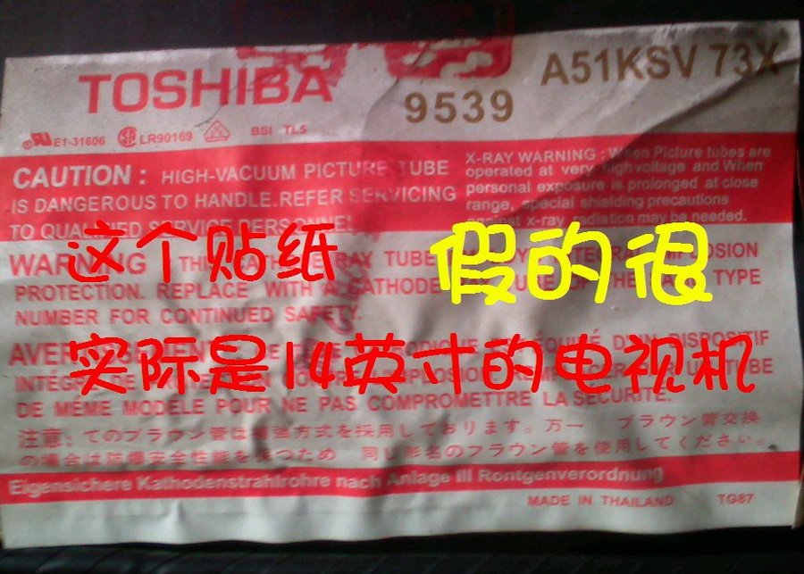

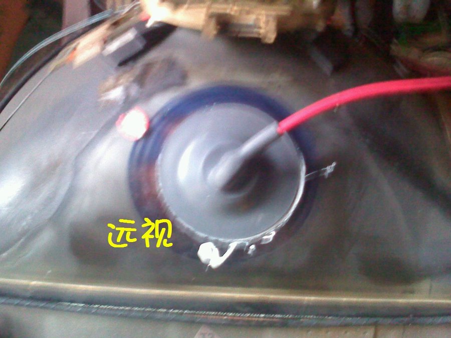

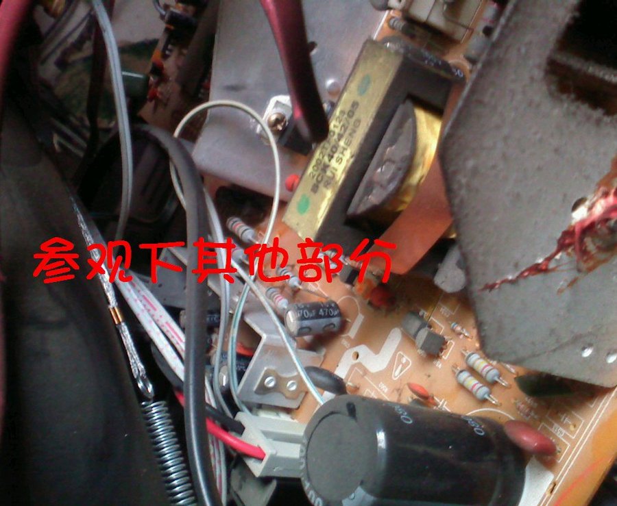

第二个,这个今天修的,我咬咬牙,狠狠心,要价40元,人家没还价就给力,当时还有点担心呢!
发表于 2012-8-16 11:38 | 显示全部楼层
这个是用旧显示器显像管改的电视,那个黑的是匹配变压器,如果你事先知道他是什么样的人,你就应该多换几个件

第一个应该是电脑显示器改的电视

拆下来的高压帽可以留下来当吸锡器的嘴用,耐高温,柔软
