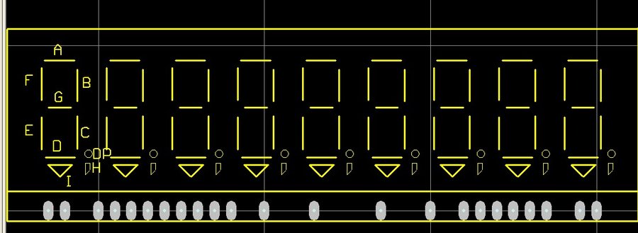

昨天收到 速度很快 东西很好 谢谢....  早上测试了 画个PCB资料.
SCH
SCH
PCB
PCB

发表于 2012-8-17 08:18 | 显示全部楼层
厉害,请问用的是什么软件

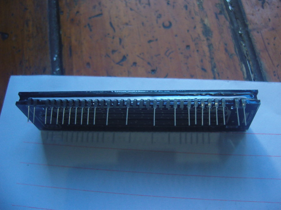

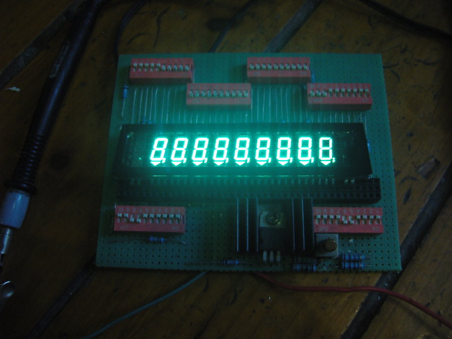

发表于 2013-1-9 00:16 | 显示全部楼层
引脚定义出来了,洞洞板点亮试试啊

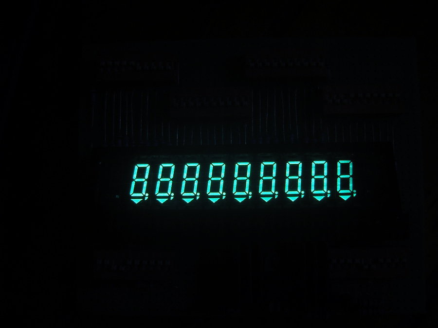

发表于 2013-1-25 22:10 | 显示全部楼层
典型的交流屏,却使用直流驱动,图片中左右亮度明显不一致.
AC:3V2
EC,GC:25V

 楼主| 发表于 2013-6-9 09:08 | 显示全部楼层
Protel 99SE
