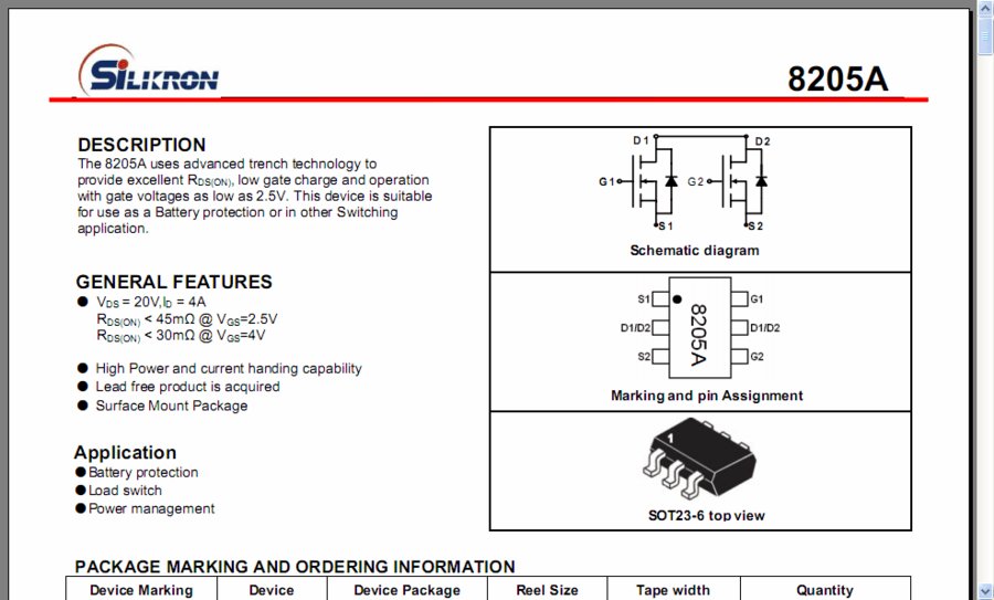

snoopy8008好,你改造的第3点“准完美的自动关机”,真的非常完美实用,方法中所用的CPH3314的MOS管我在电脑主板没找到,手头只有团购单锂电9V升压电路中用到的型号8205A的N-MOS管,MOS电路不熟,有时间帮给个8205A电路我也改自动关机,谢谢!

还用HOLD键激活,就和你改的一样,只是你用P-MOS管,我想用N-MOS管,我已把SLEEP脚挑起了,就等8205A的N-MOS管的电路,机子休眠时,sleep脚有5.58V。
楼主设计的P-MOS管电路
楼主设计的P-MOS管电路

pmos断的电池正极,激活要用的电池负极。
nmos断电池负极,激活就得用正极了,sleep的脚也不能直接用,得反相两次,还不如直接用PNP得了。
另外,休眠的时候sleep脚电压应该是0吧?
