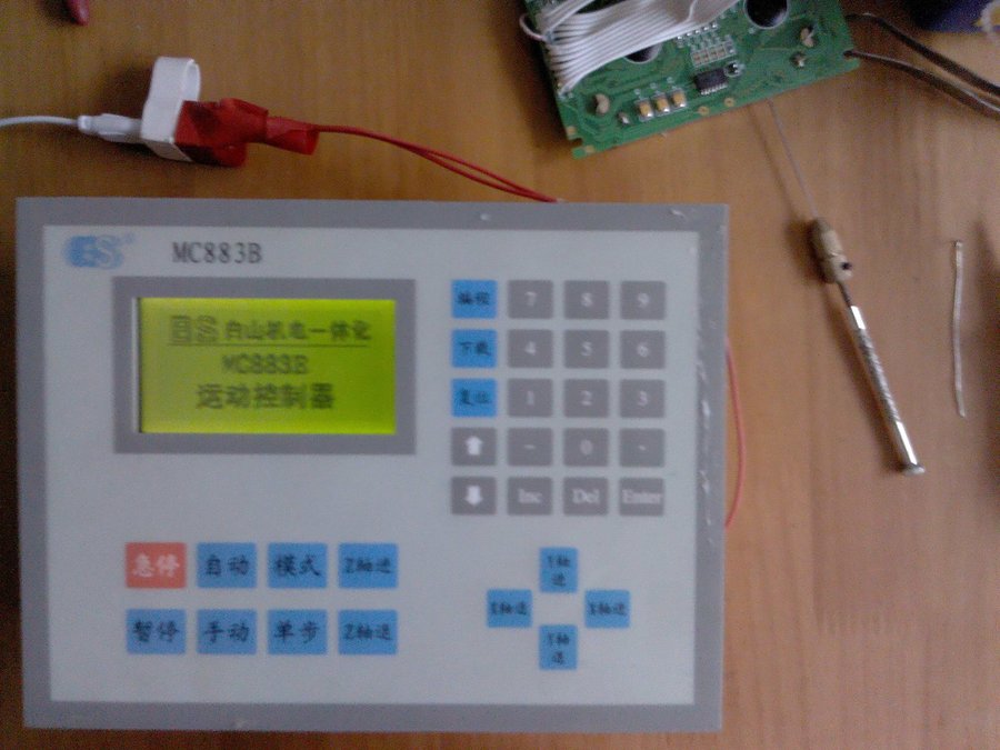

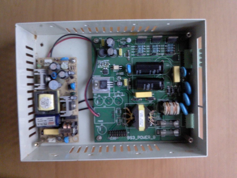

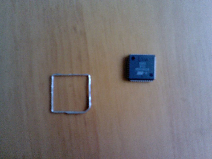

为什么要拆了呢?

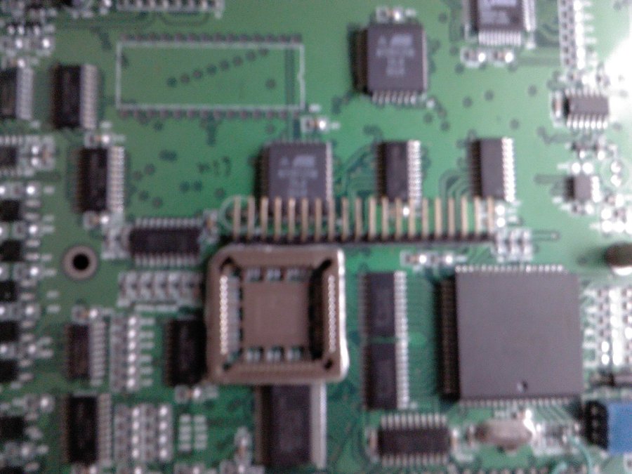

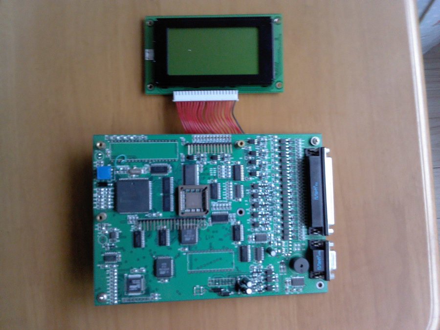

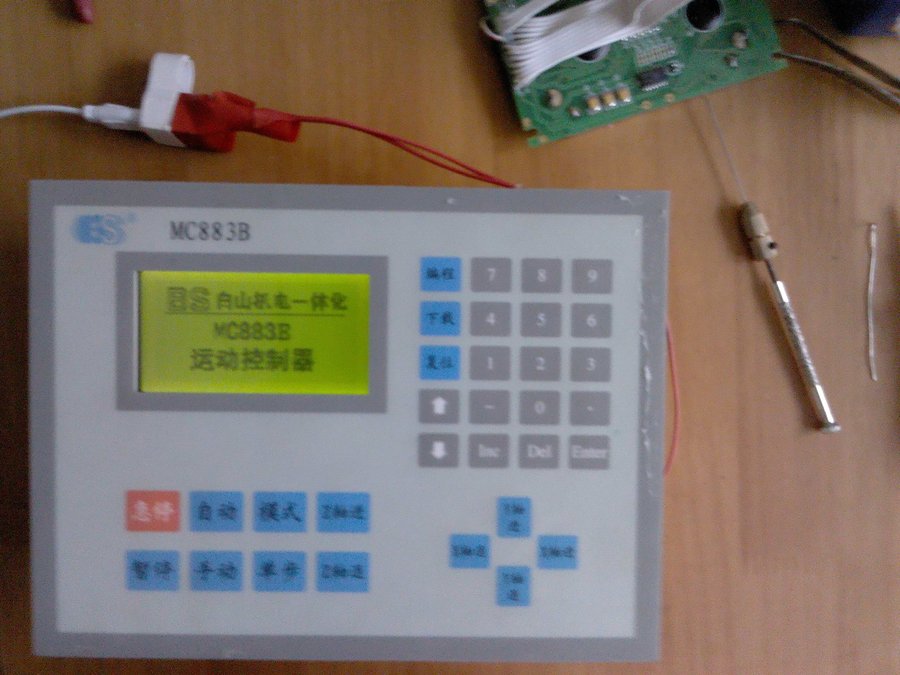

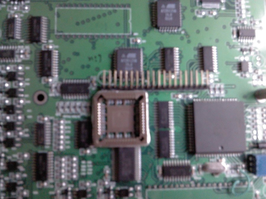

 楼主| 发表于 2012-8-19 23:24 | 显示全部楼层
回复 6# 梨花剑雨
   此控制器是从本论坛一位坛友购买的。回来时通电试机,结果没有显示,于是拆开检查发现是IC座裂开了。图片中那个银色方圈就是加固IC座的。
现在能开机了。软件不会还不知道怎么使用。
