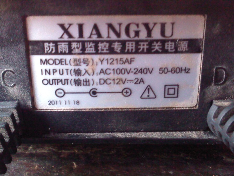

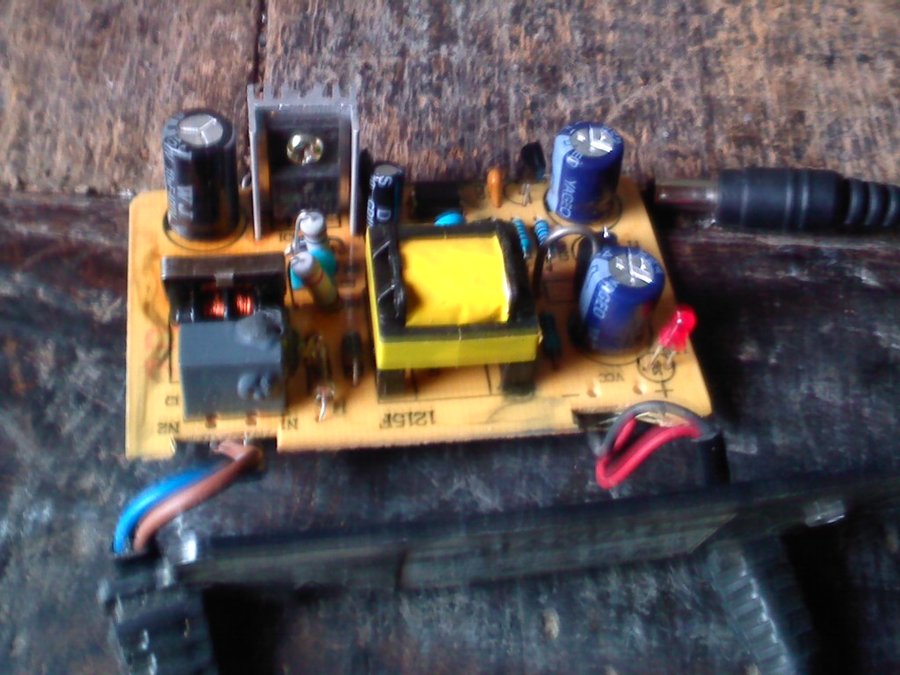

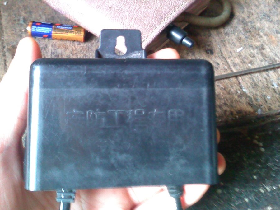

安防监控器电源〔木有修好没元件件换,觉得不值得修〕

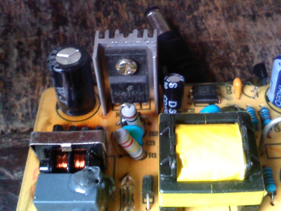

安规电容居然能溶掉,
发表于 2012-8-19 23:21 | 显示全部楼层
电容开关电源板上很好找,也可直接拆电容换上保险,貌似电源很山寨。

这个电源有一阵用过很多个,基本都坏了。现在只买有I.T.E认证的
发表于 2012-8-20 08:37 | 显示全部楼层
这种电源很垃圾,损坏率100%
发表于 2012-8-20 22:29 | 显示全部楼层

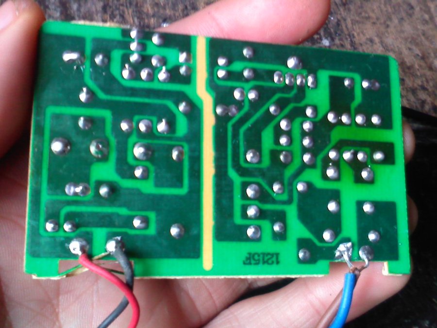

我拆过2个,和这个差不多,是用一块12V1A电路板加了个盒。标的是12V2A
