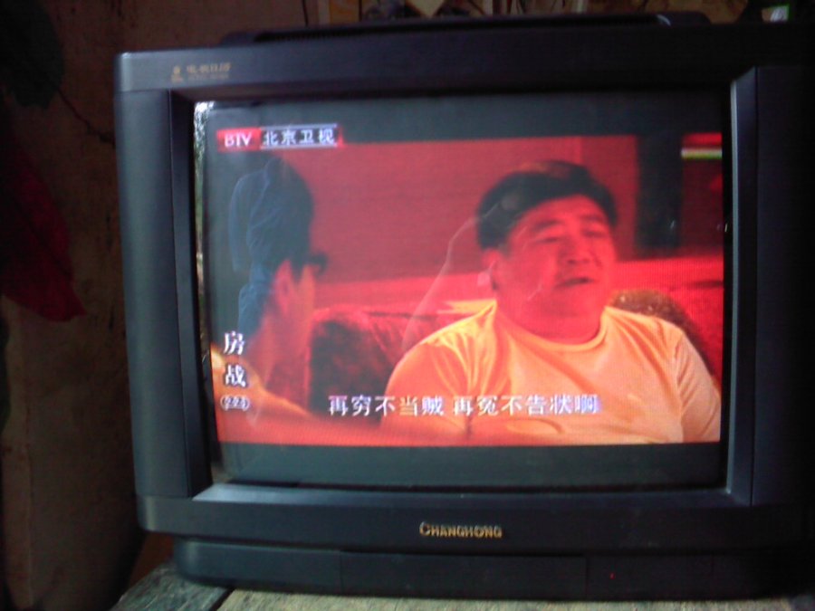

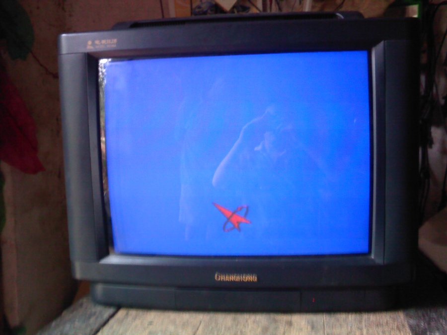

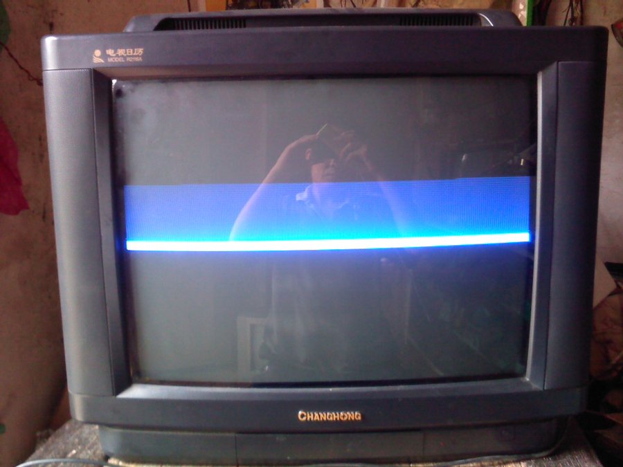

再穷不当贼 再冤不告状 修长虹水平亮带的偶然发现
发表于 2012-8-20 21:40 | 显示全部楼层 |阅读模式
发表于 2012-8-20 21:45 | 显示全部楼层
下文呢?
发表于 2012-8-20 21:46 | 显示全部楼层
是发现电视里藏了人民币还是金砖
 楼主| 发表于 2012-8-20 21:47 | 显示全部楼层
回复 3# ha2ying
    发现一句话

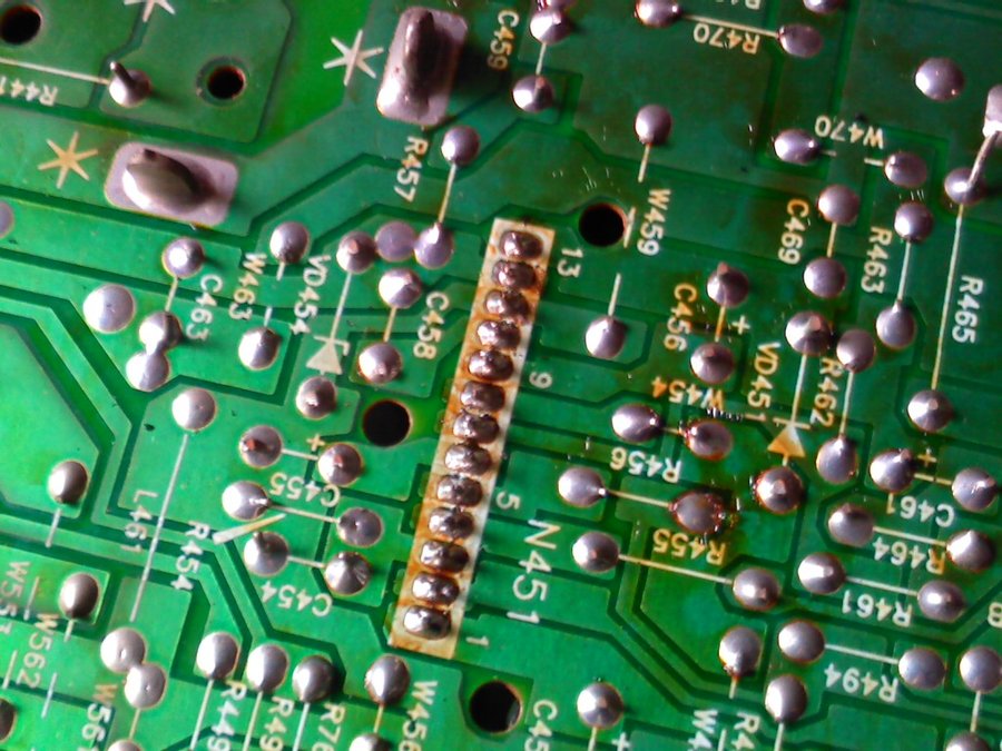

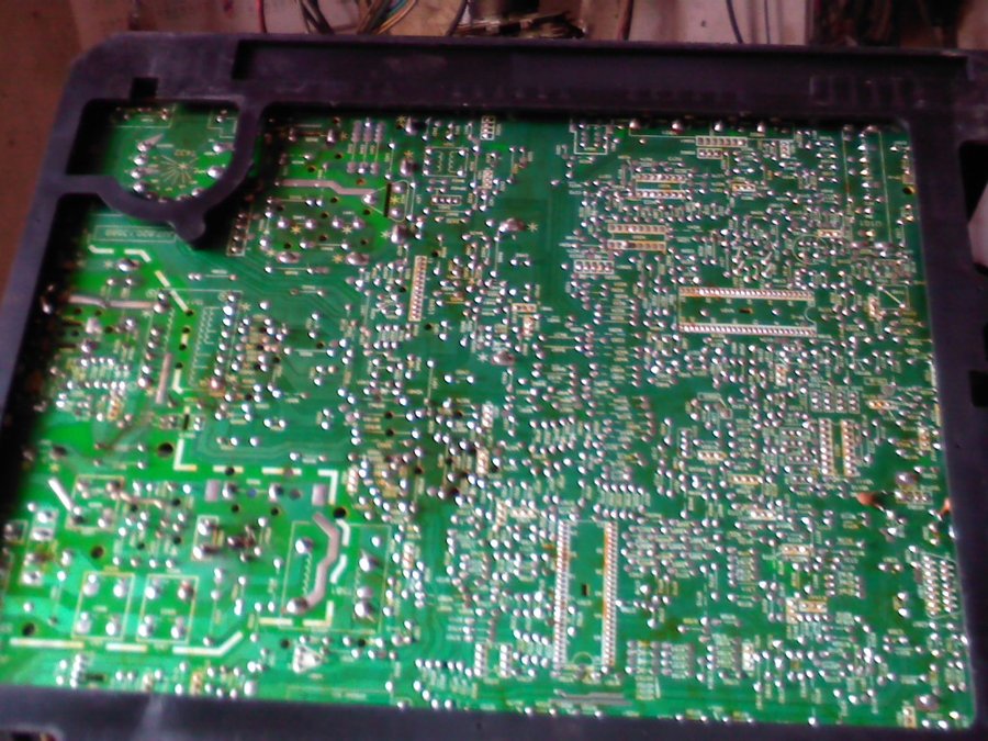

拍电路板时打了微距模式了吗?或文本模式?手千万要支撑着拍

n451换了?还是补焊?这是个什么元件啊?小白学习中。。。

这种情况80%都是补焊场块了事,机器焊接时间长了虚焊情况比较多
