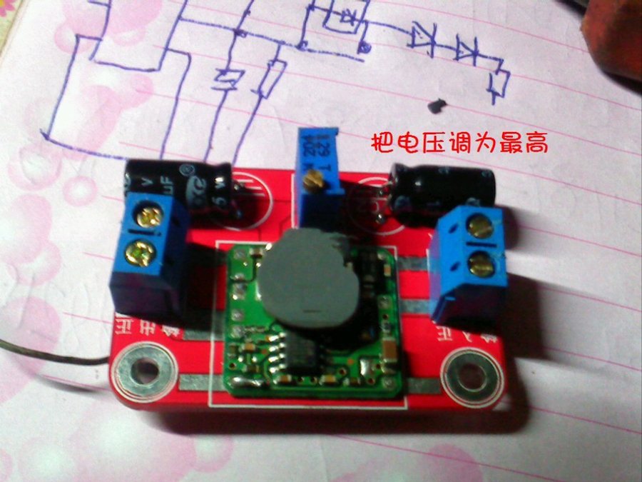

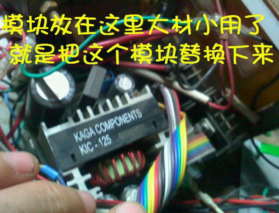

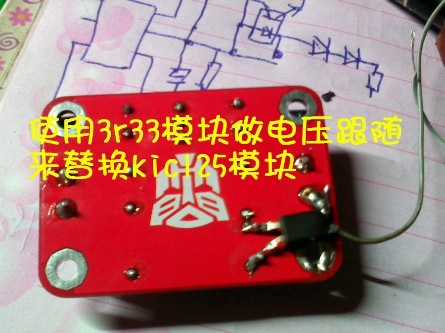

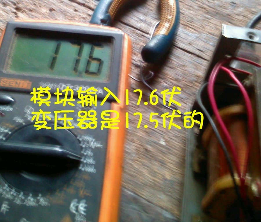

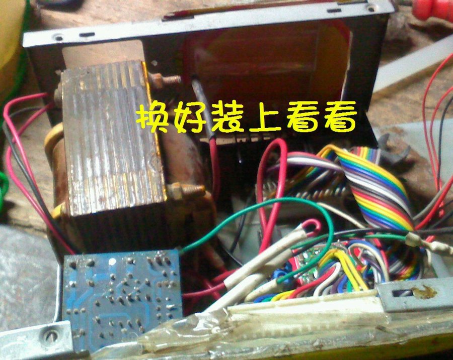

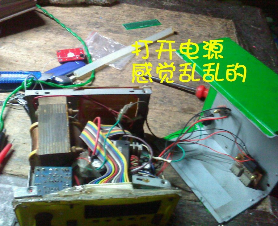

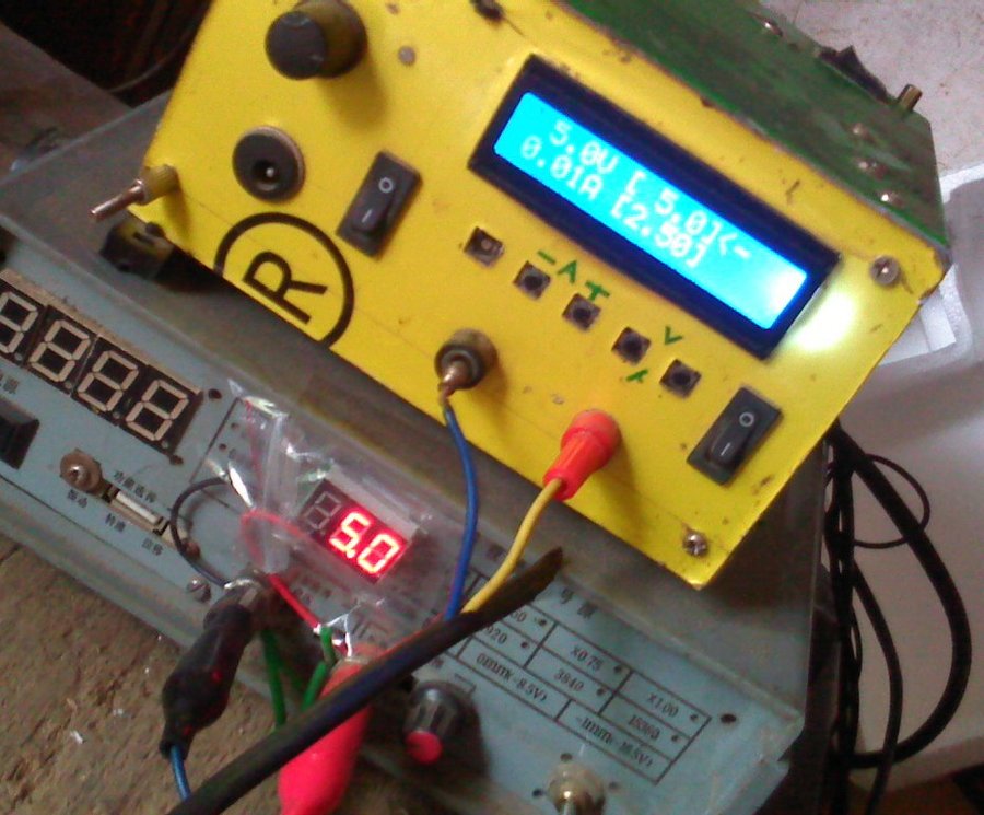

我的电源是老版本的,22伏2.5安的,我的变压器是拆自黑白电视机,双17.5伏的,用其中一半。
 楼主| 发表于 2012-8-22 18:27 | 显示全部楼层
继续上图………………

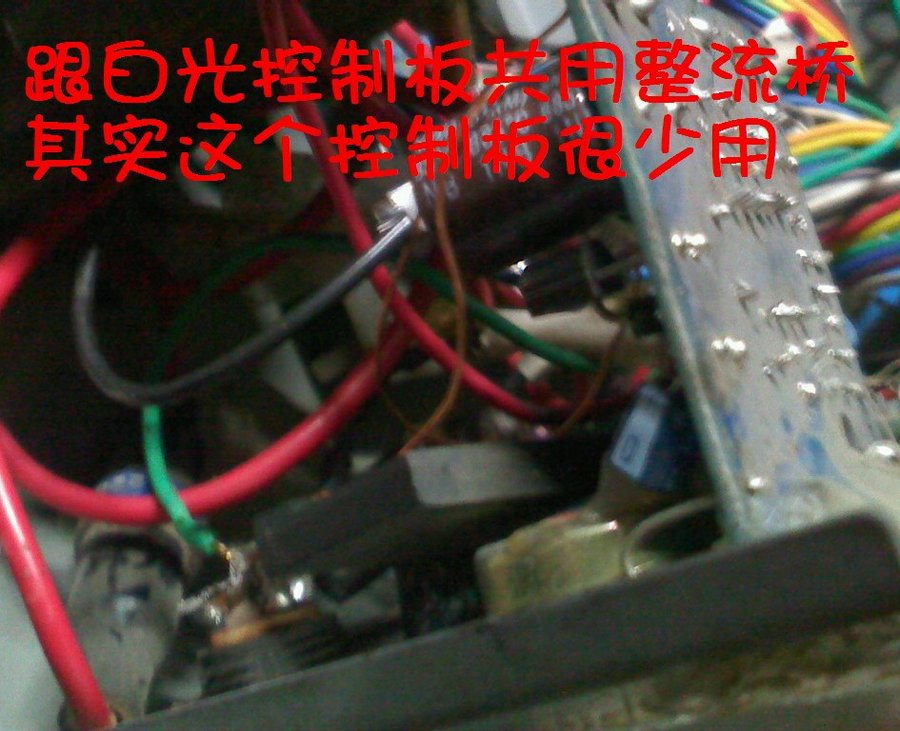

发表于 2012-8-22 19:54 | 显示全部楼层
双17.5伏为什么只用一半啊?
发表于 2012-8-22 19:59 | 显示全部楼层
双17.5伏为什么只用一半啊?
sdf15937 发表于 2012-8-22 19:54 https://www.yleee.com.cn/images/common/back.gif
另一半估计是给白光用的吧
发表于 2012-8-22 20:11 | 显示全部楼层
另一半估计是给白光用的吧
fat 发表于 2012-8-22 19:59 https://www.yleee.com.cn/images/common/back.gif
    你这么一说,还真有可能…………

发表于 2013-3-24 10:59 | 显示全部楼层
社建!看到您的3r33代替KIC-125的内容打算也改一个!请问您的电路是怎么接的?是这样吗!
 楼主| 发表于 2013-3-24 21:54 | 显示全部楼层
RE: 改造我的数控电源 用3R33代替Kic125 kic125 另做他用
wanjinjie 发表于 2013-3-24 10:59 static/image/common/back.gif
是的……………………
