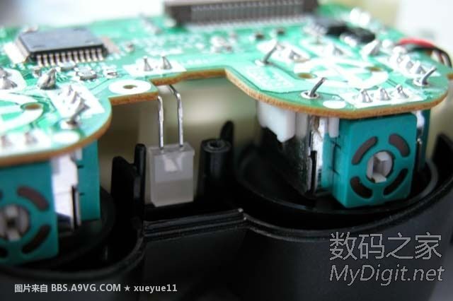

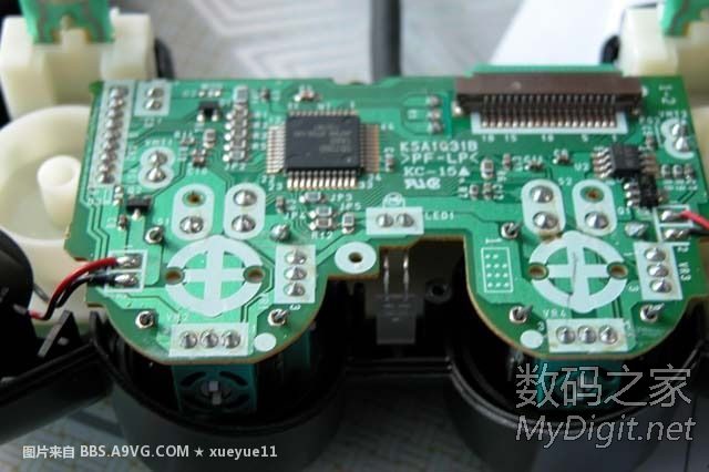

PS2手柄的摇杆内部是电阻式的(象滑动变阻器那样,X,Y各一个)。

这个必须写程序的 取出摇杆的方向以及其他功能按键 然后用单片机识别进行控制步进电机 或者采集到电脑用软件实现步进电机 不想写程序的话就得拆你的雕刻机控制器了吧控制器的按键接到摇杆的按键上
