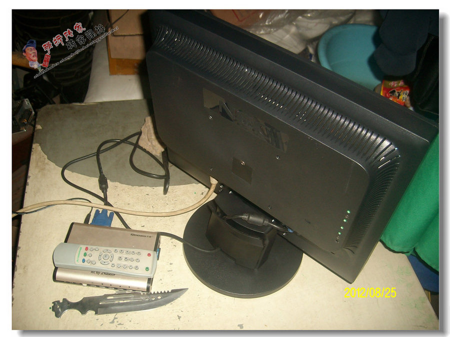

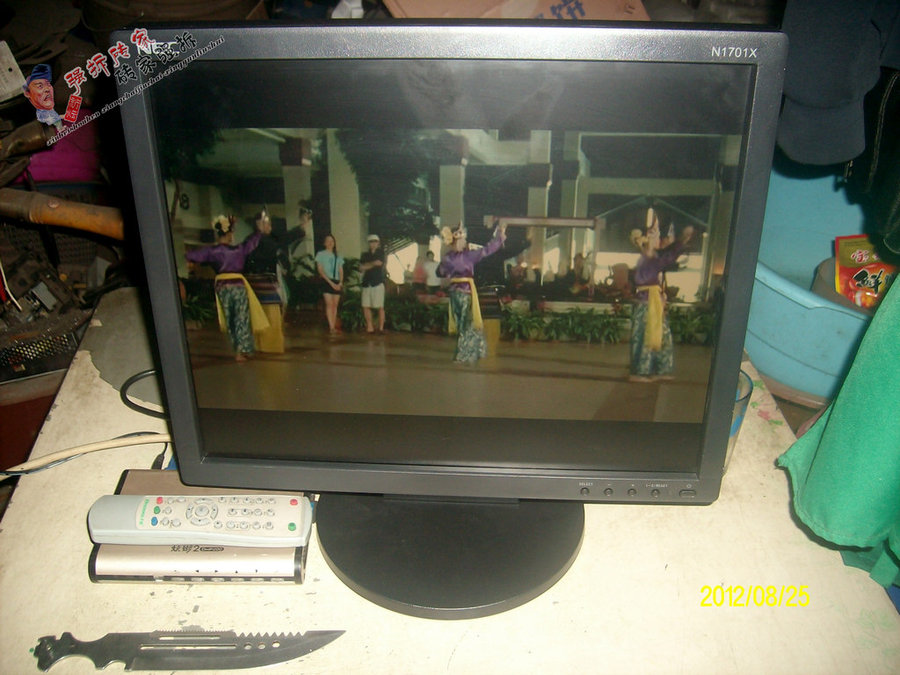

才装了台17寸NEC显示器!山寨版本!电源是王老板那种17元的!驱动板是TB上24元那种!液晶屏是女儿带回来的上广电17寸正屏!壳子是买的TB做触摸终端的全新拆机NEC壳!壳子内部无钢板结构件及按键板!结构件没办法用镀锌铁板做了一个!四外漏风!估计不能起到所谓的防辐射作用!
花费:
屏没花钱
NEC全新柴鸡壳子30元+20元邮费
电源板王老板那种17元的!
驱动板24元+12元邮费
按键板5元
发表于 2012-8-25 15:22 | 显示全部楼层
小刀什么材质
发表于 2012-8-25 15:24 | 显示全部楼层
相机照的不错
发表于 2012-8-25 15:35 | 显示全部楼层
24元的驱动版?有点不敢相信。可以的话给个链接看看?
 楼主| 发表于 2012-8-25 15:40 | 显示全部楼层
    报错价了!是22.90元!您有什么屏可以让卖家刷程序!也可以向卖家要程序自己刷!卖家很好!我都买了N个了!
http://item.taobao.com/item.htm?id=15620076251
发表于 2012-8-25 15:47 | 显示全部楼层
谢谢楼上的连接。还真有这个价啊。真没想到,去看看。
 楼主| 发表于 2012-8-25 15:53 | 显示全部楼层
旁听生 发表于 2012-8-25 15:47
    还有个27元的呢!万能版!免刷程序!通过跳线可以适应各种规格的屏!我买了也试了!都行!确实很好!
http://item.taobao.com/item.htm?id=16029896779
