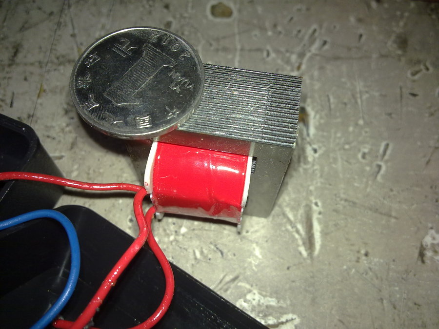

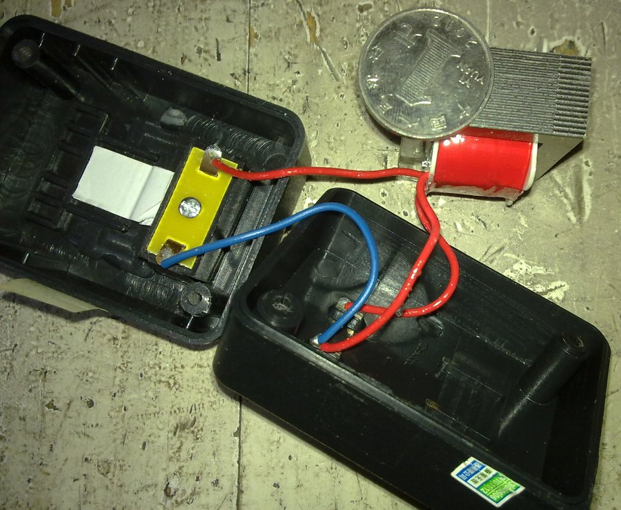

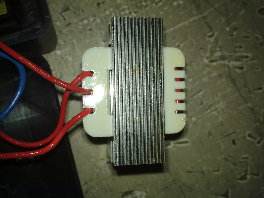

输入AC220~240V
输出AC110~120V
标称30W
不过我怎么看都不像是有30W的样子,所以特来求鉴定……

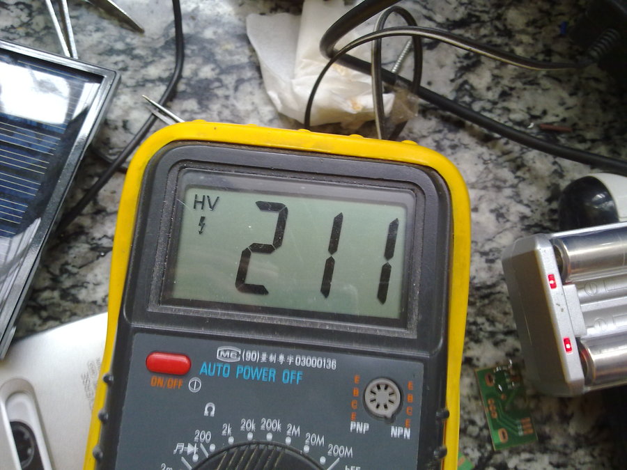

输入211V,大家伙儿都在烧饭,所以电压低了点儿

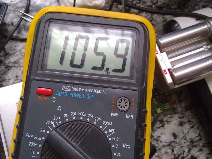

输出105.9V
发表于 2012-8-25 16:19 | 显示全部楼层
这是自耦,30瓦应该没问题。
 楼主| 发表于 2012-8-25 16:27 | 显示全部楼层
回复 2# 社建电子
    原来这叫自耦变压器啊~
大小和隔离的8W左右的那种变压器差不多大小……
发表于 2012-8-25 17:25 | 显示全部楼层
这是自偶变压器,可以输出的功率比隔离式大一倍。
发表于 2012-8-25 18:14 | 显示全部楼层
而且变压差小,个头小些
发表于 2012-8-25 18:33 | 显示全部楼层
虽说是自耦,但看个头,应该出不了30W功率
还是有点水分的
发表于 2012-8-25 23:00 | 显示全部楼层
这个头不可能有30W
发表于 2012-8-31 16:24 | 显示全部楼层
到不了30瓦。
发表于 2012-9-24 17:39 | 显示全部楼层
矽钢片太耀眼了。。 这货功率虚高 发热巨大。
发表于 2012-9-24 17:42 | 显示全部楼层
网站好卡 经常发帖无响应?
变压器的功率 有时候要看铁芯的磁通量  材料越好 功率越大 如果是铁片 那功率就低很多 并且发热巨大。
