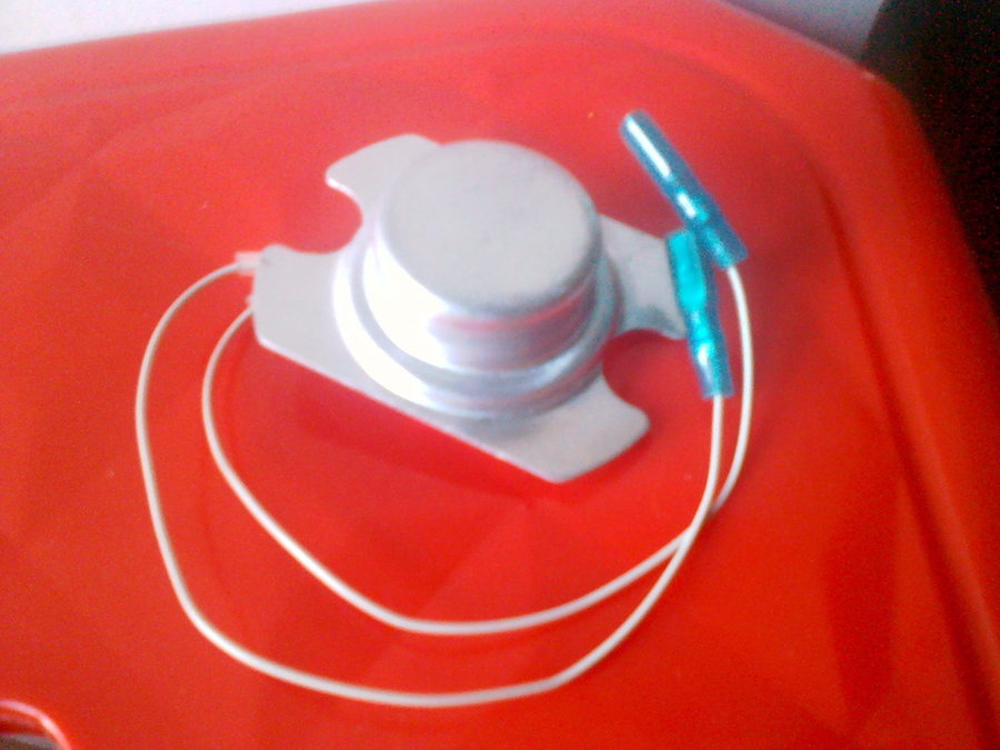

你们都把我的意图理解错了,我都买到个电压力锅,但它要在盖着盖子有压力时才开始定时。煮成的肉和骨都很烂熟了,汤都没有了清煮的味道。我想把它改造一下,不要盖严盖子,汤水煮开时才开始计时。这是电压力锅上的温度感应器。
 楼主| 发表于 2012-9-2 06:55 | 显示全部楼层
发表于 2012-9-2 17:41 | 显示全部楼层
回复 17# HQ2012
    是温度传感器还是温度开关呢?
 楼主| 发表于 2012-9-2 19:12 | 显示全部楼层
这种是温度传感器,在常温时约80K,在水开时约7.5K。
发表于 2012-9-6 18:59 | 显示全部楼层
用带AD的STC单片机更好一点吧,那样可以设定更多的功能。检测水开可以考虑检测电阻的变化率,当阻值小于一个定值后测得多长时间的电阻不再变化既可以认为汤已经沸腾。
