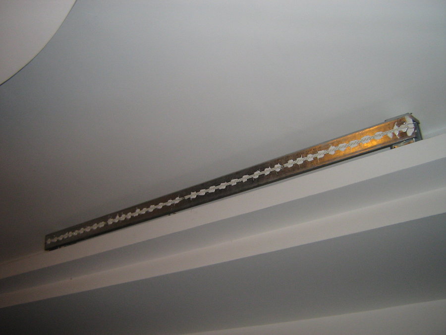

 楼主| 发表于 2012-8-28 18:56 | 显示全部楼层
成品图,支架是轻刚龙骨,上次做投影幕框多下来的边角料。
亮度和显色性不比飞利浦三基色荧光灯差,就是半圆形的匀光罩找不到,丑了一点,反正很少有人没事往天花板看。
