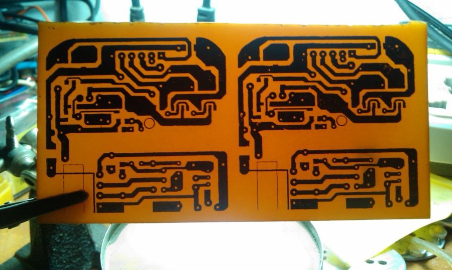

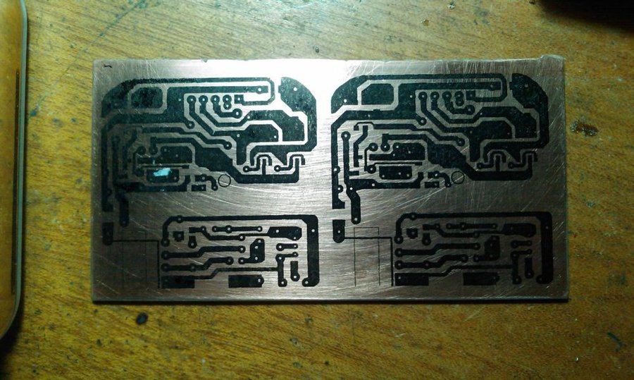

热转印制作的第一块电路板就是它!
转印很完美:

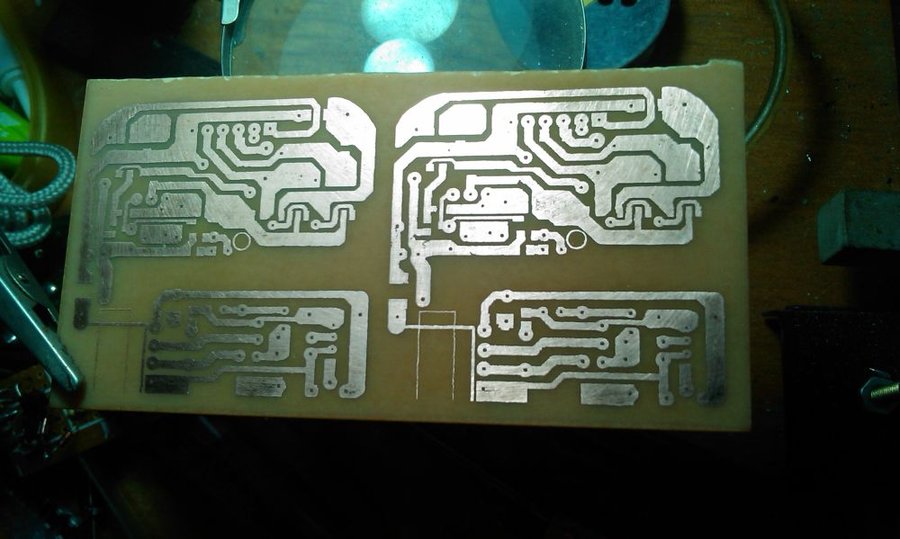

腐蚀后发现右边有几处裂缝,估计是板子本身的硬伤,这个板子本来就是买的特价,就是用来做试验的做了很多次的热转印试验都是在这块板子上。
阻焊也是第一次做,有点难看。
焊好元件的板子正面
这一面就很不好看了,焊功本来就不讲究,加上是在电脑上仿真的电路和实际有差别,反复调整拆焊多次,加上阻焊层没有做好,很多孔都钻偏了,所以就焊成这样了。
(不知道什么原因,热转印纸打印出来的图缩了水,都腐蚀好了做阻焊层时才发现和阻焊对不上差1mm,第一次没有经验,应该事先量一量尺寸对不对,记住这个教训!)

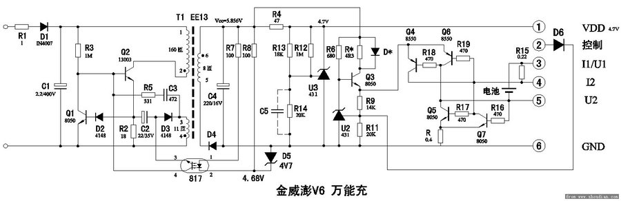

电路图来了!好简单的。
金威澎自尊V6原电路图:
我的开关电源部分完全是照这个电路图做的,只是把472电容换成332,E13磁芯换成E16了。E16是从环形灯管整流器上拆下来的,把原线圈拆了16圏绕成12圏辅助绕组,再找了一截粗漆包线绕了9圏作输出绕组,稳压管改成3.9v。(整流器原线圈绕得很整齐,拆了重绕就乱了,也就不管它多少圏了,直接垫一层纸绝缘然后绕输出绕组,再绕辅助绕组)

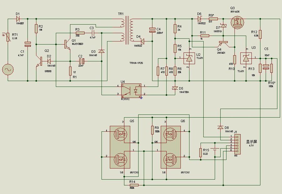

前面接开关电源5.2v输出,后面接两颗mos做的自动极性转换电路,都知道的就不画了。
就这么个简单电路搞了我两天!电脑上仿真好好的,实际做出来就不是那么回事。这个电路一个是输出4.7v供显示屏一个是输出4.2v给电池充电,还有一个限流功能(怕短路烧前面的开关电源,实际有点画蛇添足了。做好后才发现自动极性转换电路短路没有电流的)。限流主要在4007、5822(D8)电阻R5及5819上倒换多次,花了半天时间。时间花得最多的是4.2v输出不正常,电压只有2.*v,开始以为是贴片 mos fds4435电压低了导通不好,就换成低导通的直插 mos j652仍然没有变化,又换成TIP147电压稍有提高,但是最高也才3.8v,接电位器也调整不到需要的电压! j652和TIP147的倒换把焊盘都搞掉一个(事先怕 fds4435不行,做了T-220焊盘的)。
实在没有办法又用洞洞板搭一个电路试,出现同样问题。竟然手摸到不同部位出现不同电压!?这才想到问题出在什么地方!问题就出在简单上,因为太简单了,把431防自激的电容没有考虑上!

改造后的完整电路图:

发表于 2012-8-30 09:18 | 显示全部楼层
只是功能方面的成功,安全性没有考虑吧?
所以充电时要有人值守,不然出了问题可不好
 楼主| 发表于 2012-8-31 00:55 | 显示全部楼层
回复 9# ben哥哥
    这个没有神马安全隐患吧?充电也不需要人守着!
