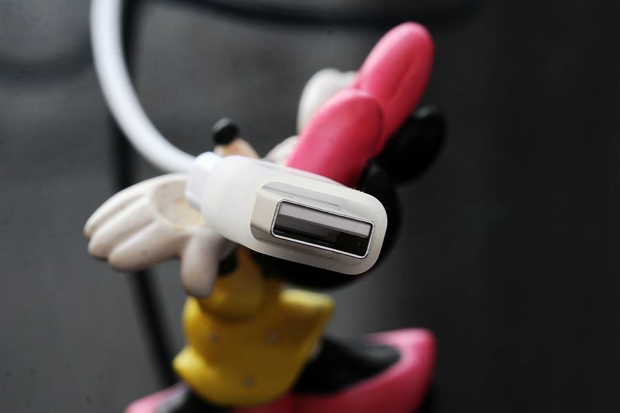

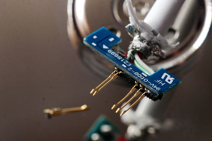

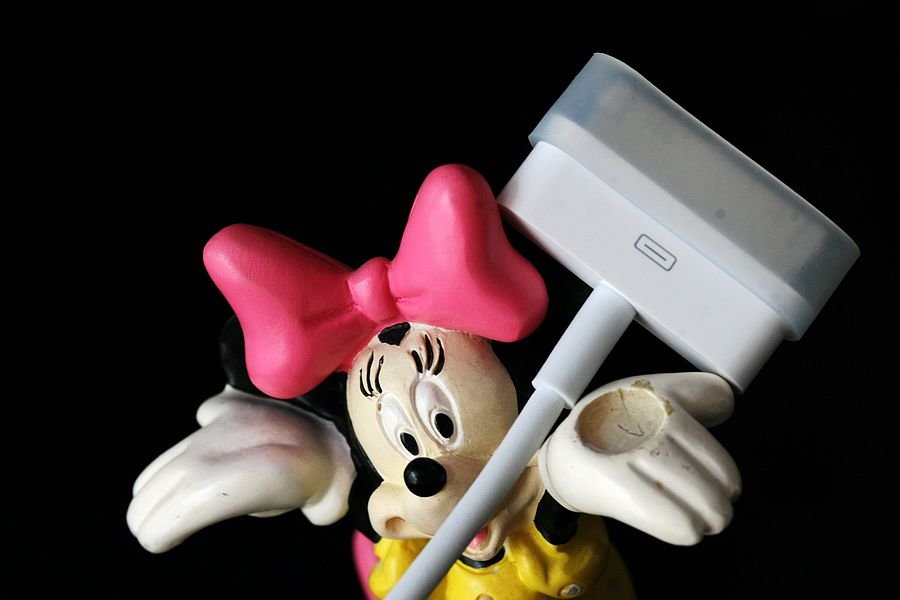

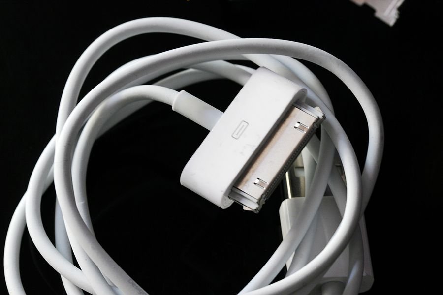

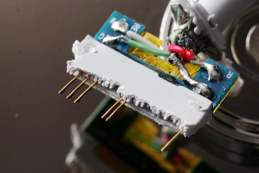

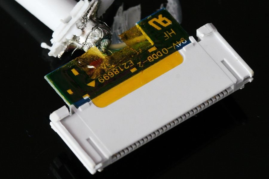

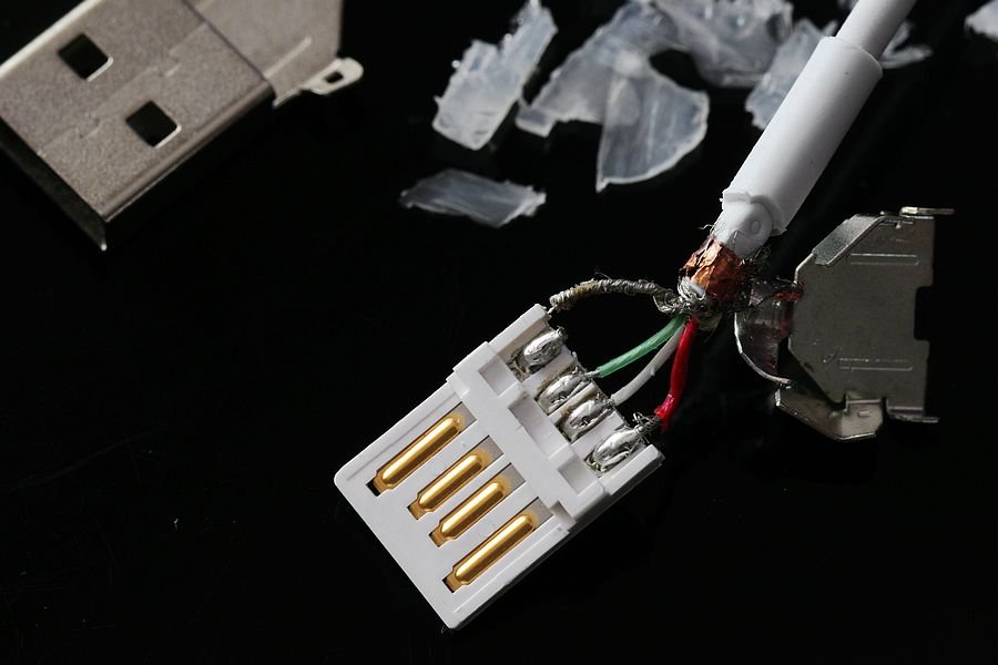

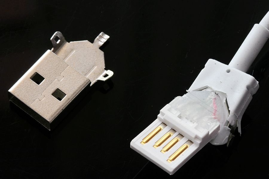

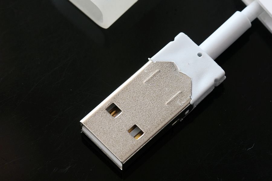

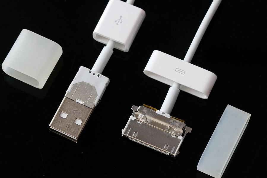

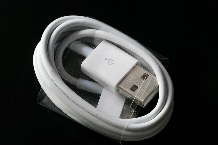

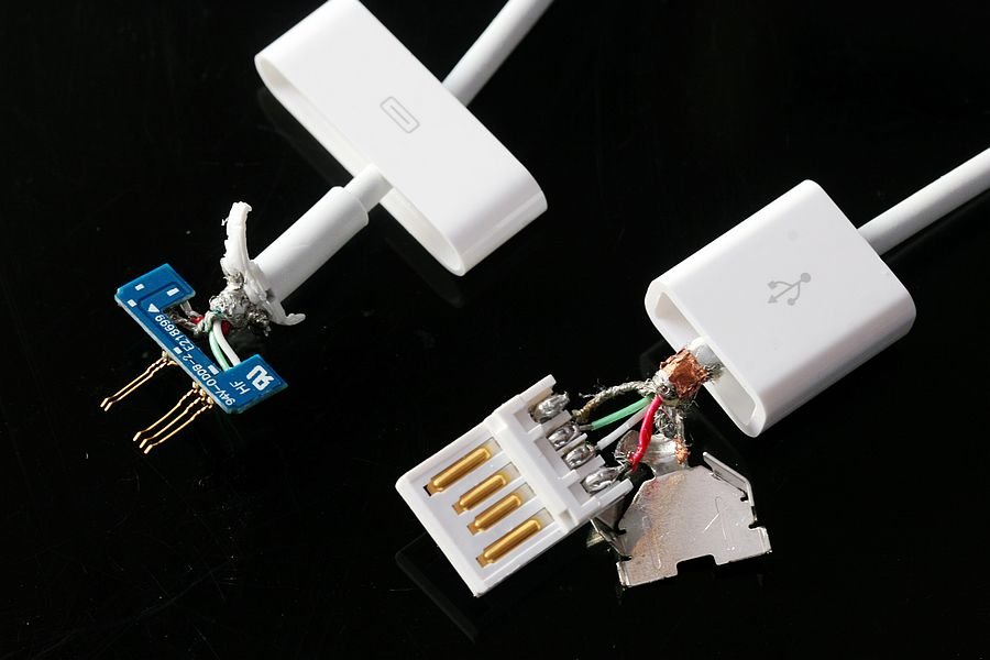

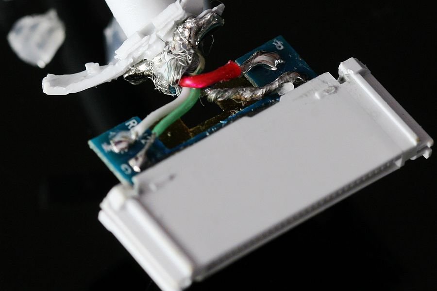

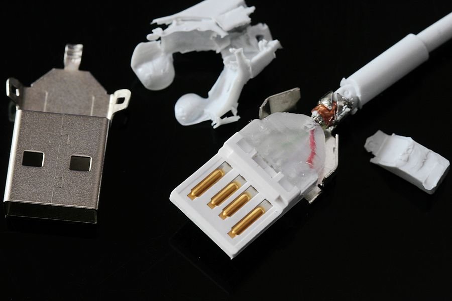

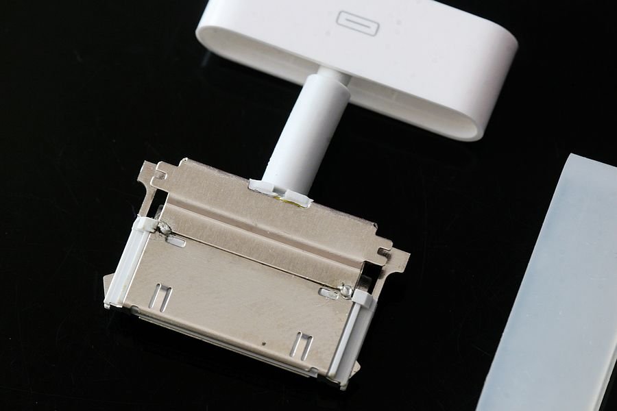

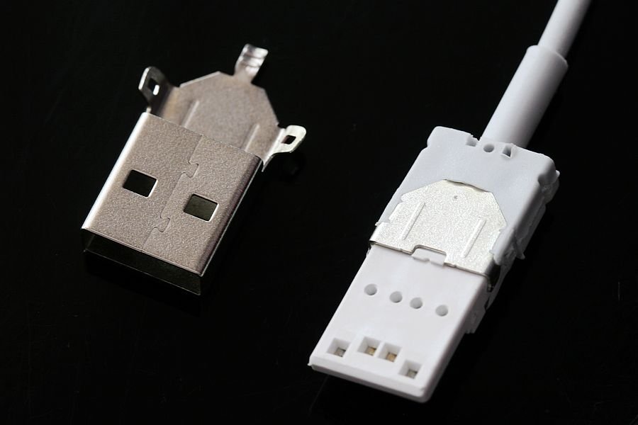

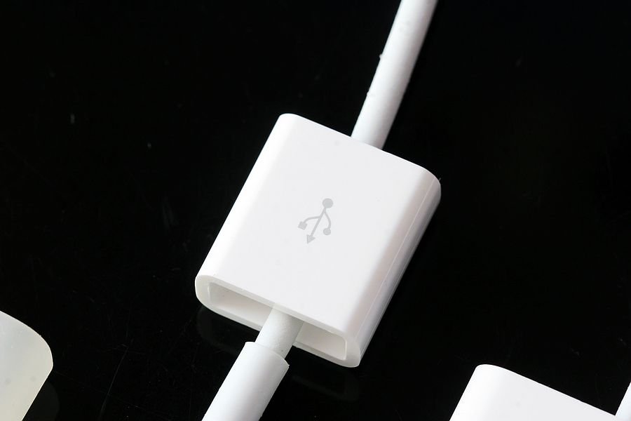

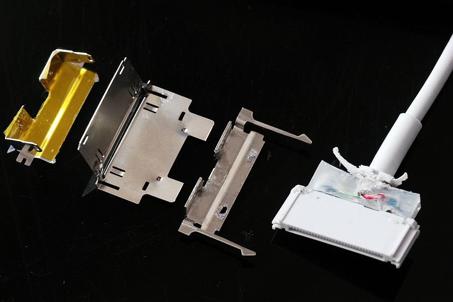

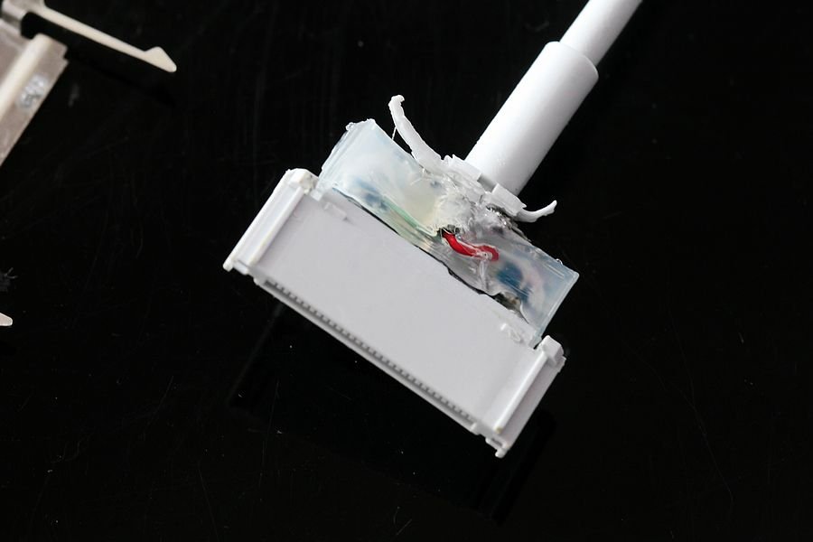

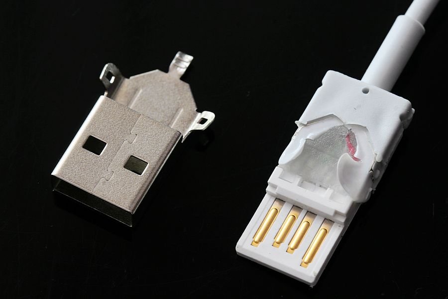

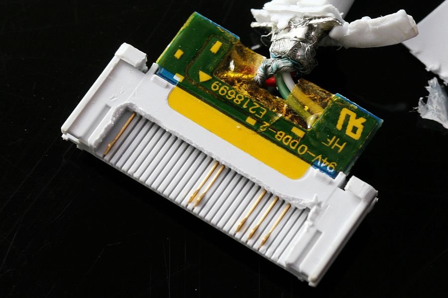

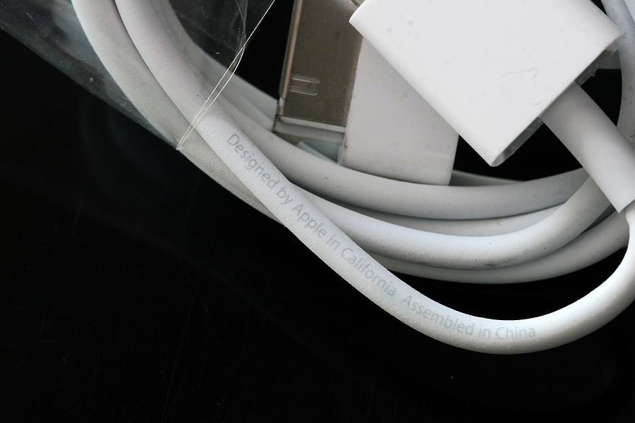

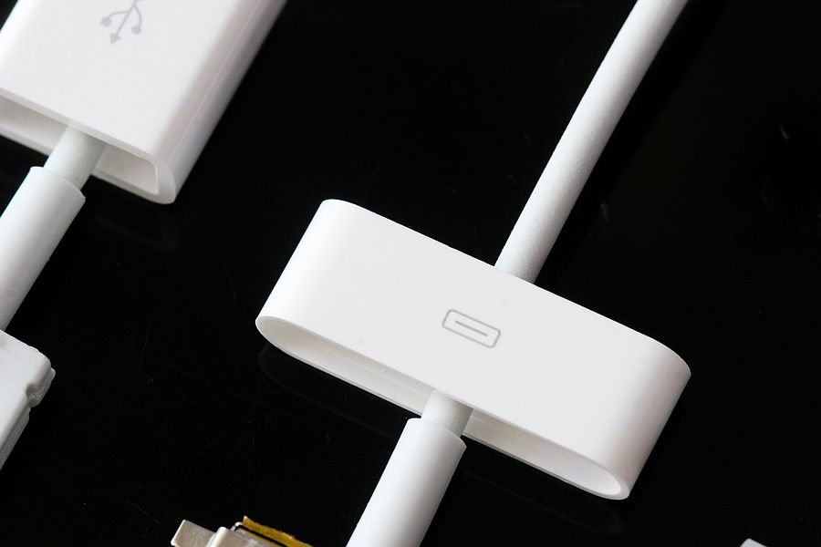

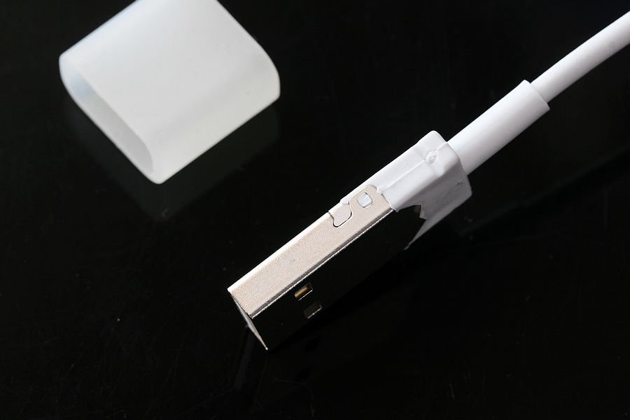

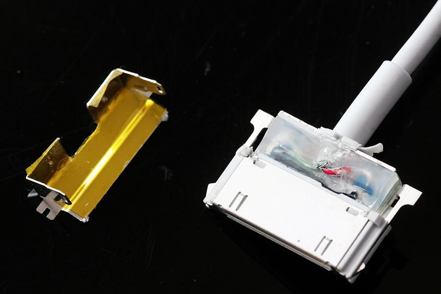

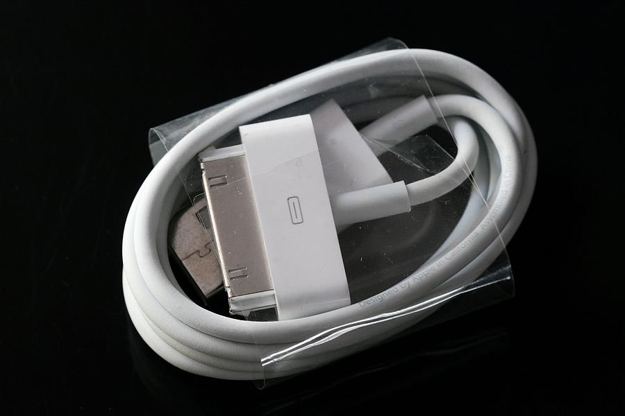

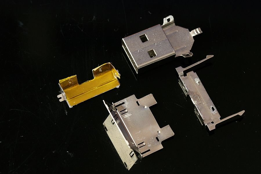

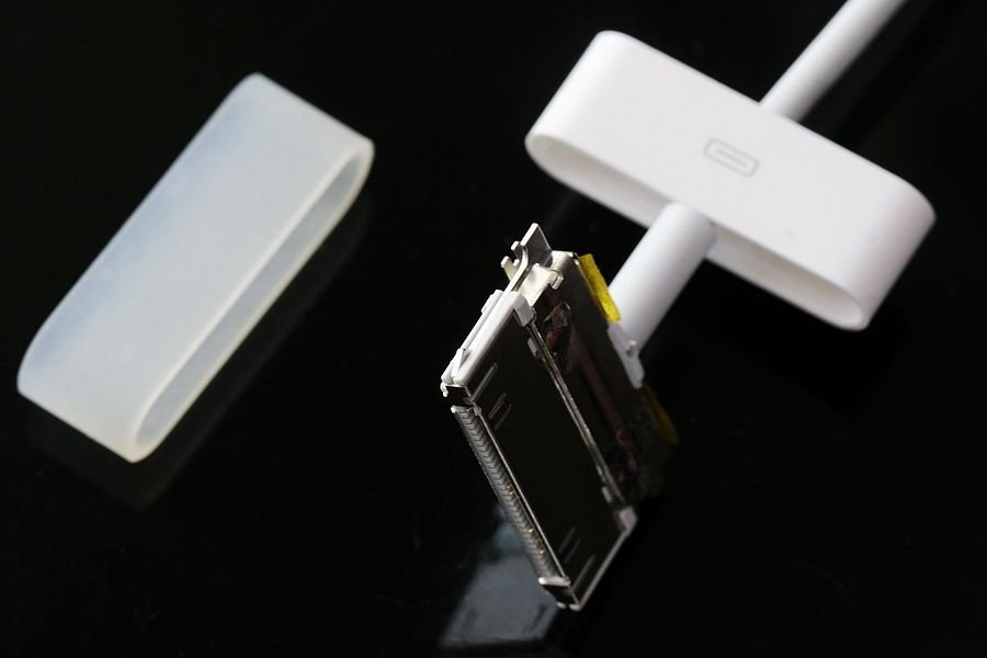

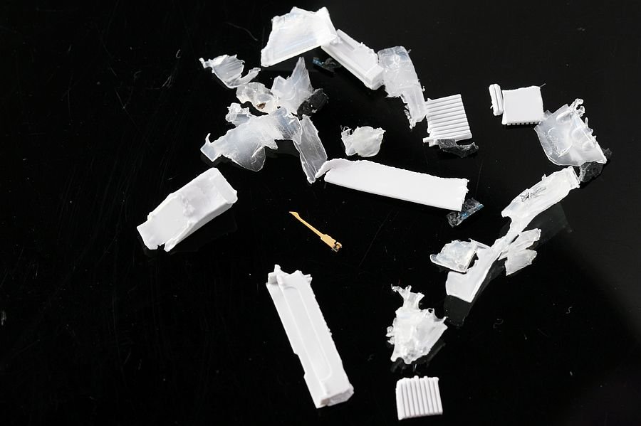

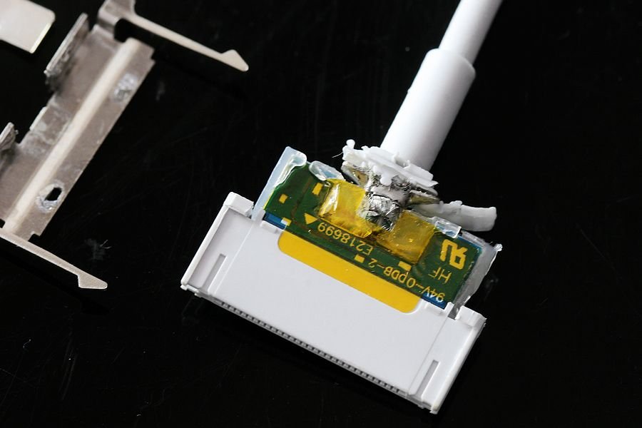

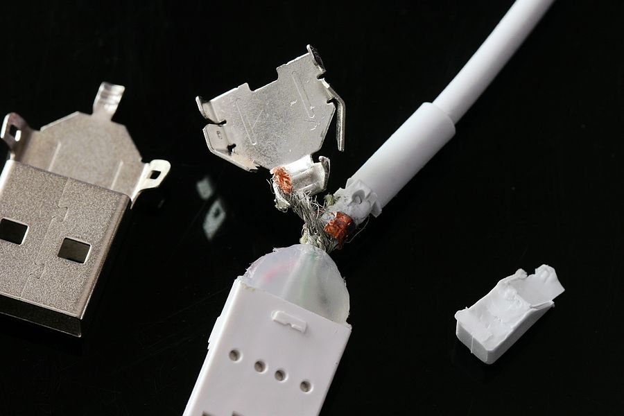

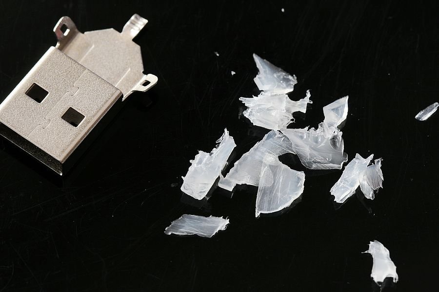

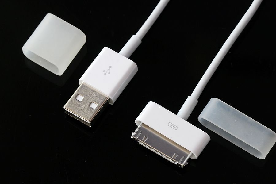

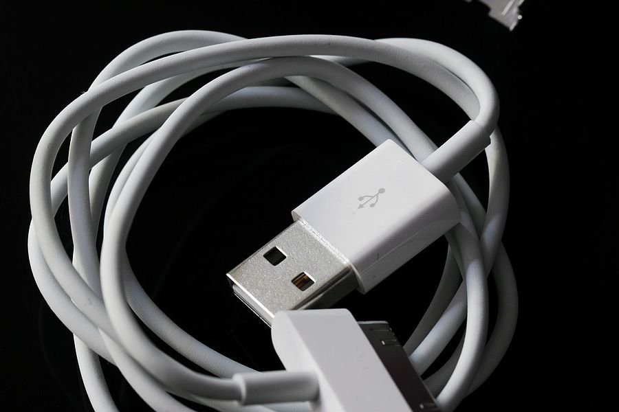

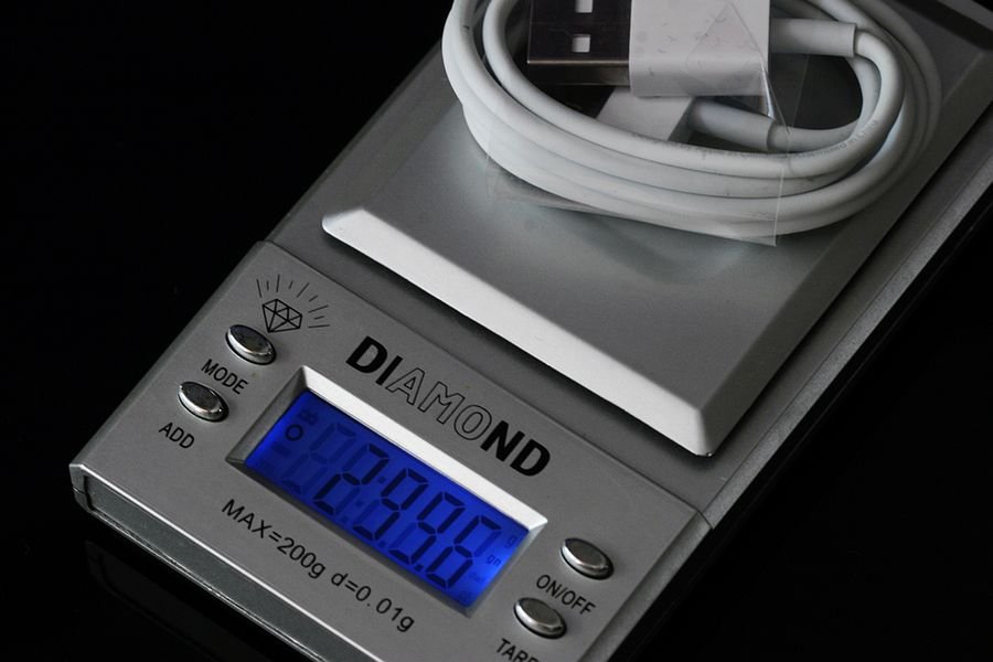

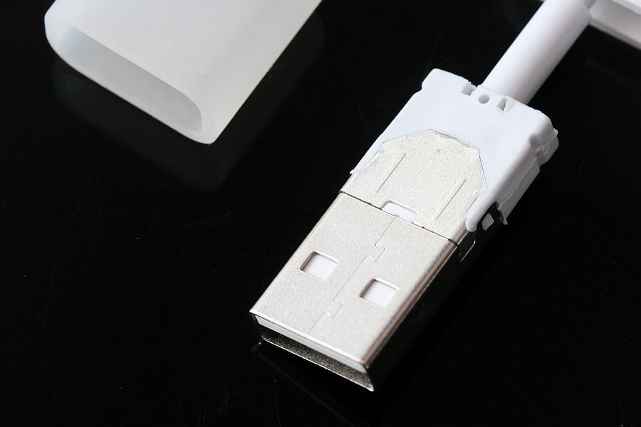

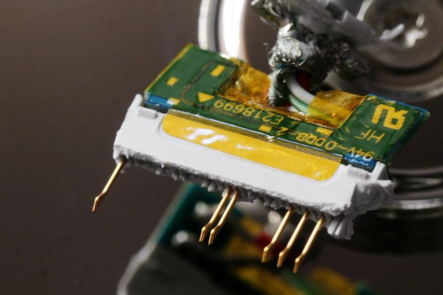

照片里面出场两个苹果数据线线,一个是成品,一个是流水线上的半成品,最终解剖的是半成品数据线,因为数据线生产过程有很多工序,在生产过程中对容易产生划痕的硬质塑料表面采用了硅胶套保护,正因为硅胶套的保护,我们拿到手的数据线接口的塑料上面几乎没有一丝划痕,还有很多细节值得你去看看,譬如说宽宽的数据接口里面只有6根镀金针和手机连接的,我也是第一次看的这么细,46张照片,转帖请注明出处,未经楼主同意请勿用于商业用途。

说实话,做工很垃圾
发表于 2012-8-27 18:24 | 显示全部楼层

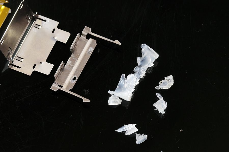

有同感,焊点不光滑,还使用山寨最常用的热熔胶!(如上图可看出)

做工还行,比我买的那几根山寨的苹果线好多了。数据线没必要买原装的,几块钱的组装线用用好了,坏了就扔,不心疼
发表于 2012-8-27 19:53 | 显示全部楼层
知识浅薄,除了线的屏蔽不错以外,没看出有什么地方的做工出众 啊 …………
