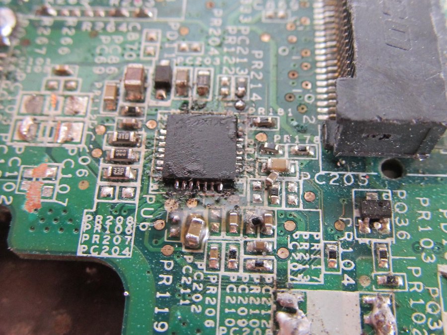

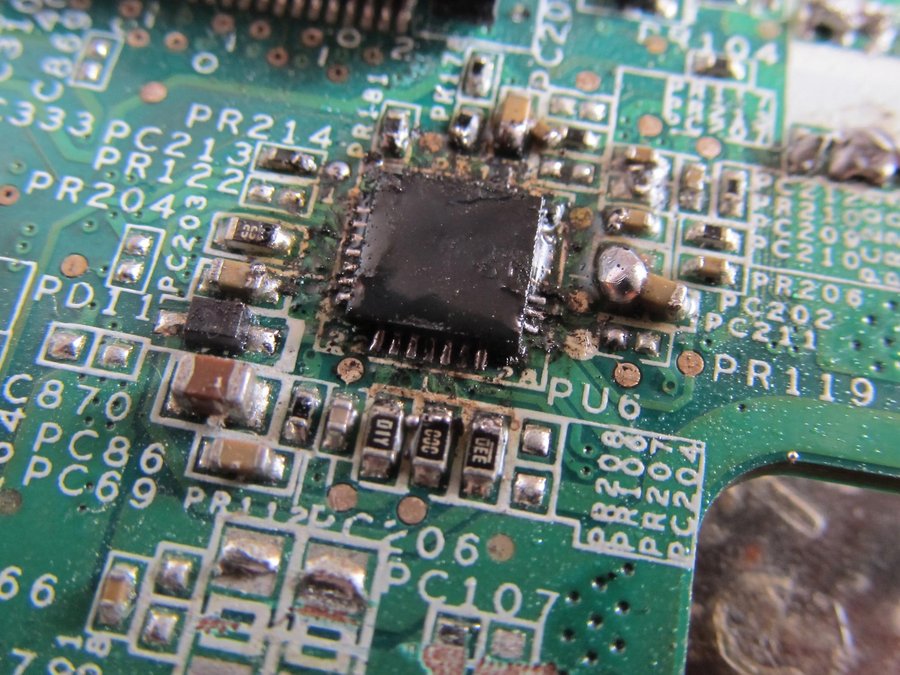

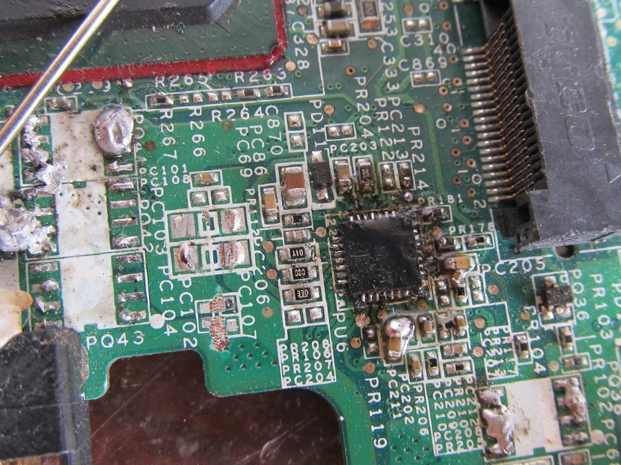

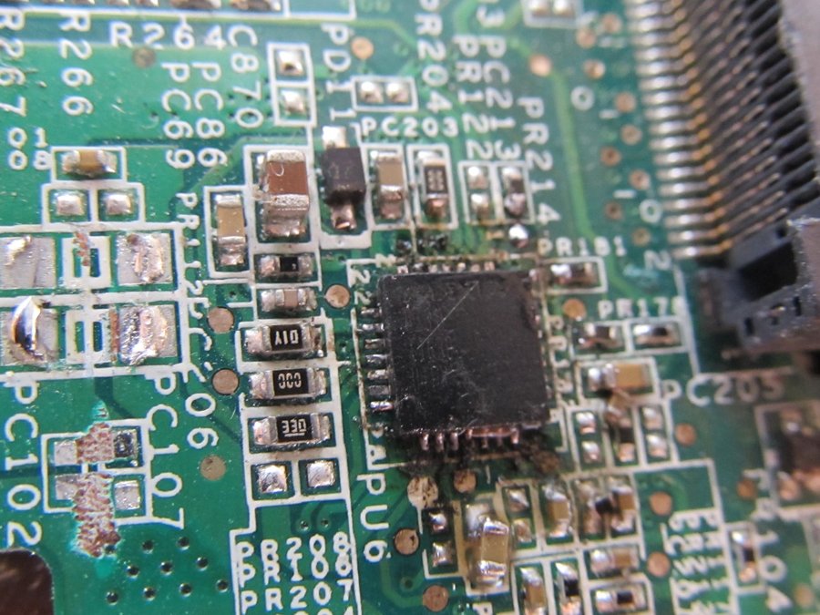

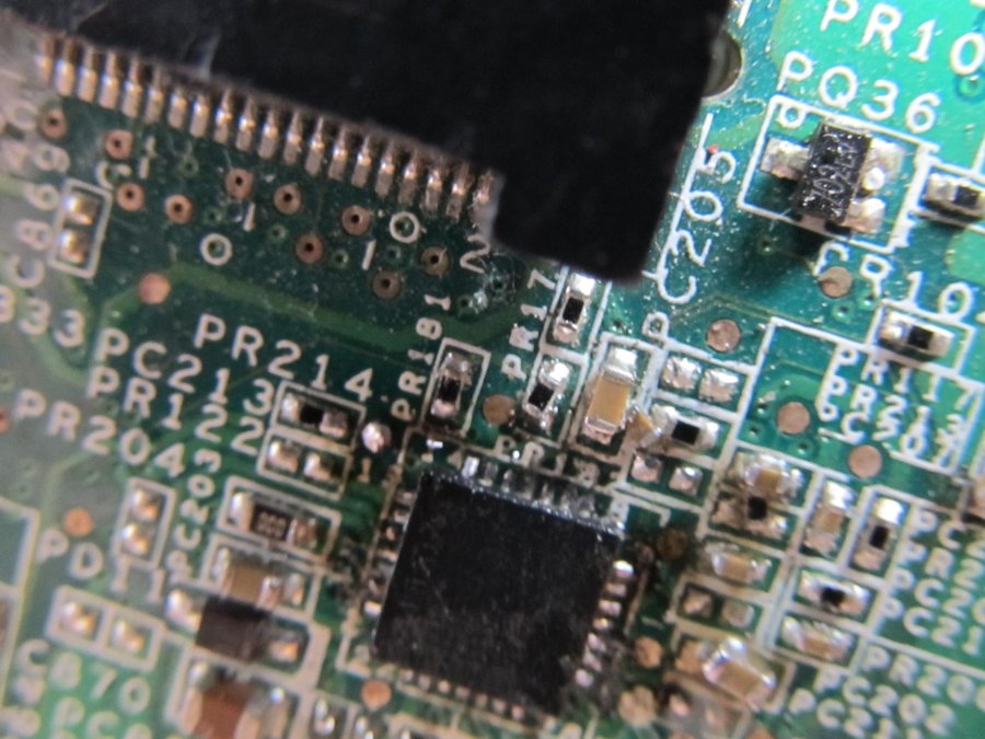

起因:向某人要了几块ltc3786的板子做同步整流升压,而3786是QFN16封装的怕焊坏(3*3mm封装,16脚,25一个,单位重量价格比金子贵4倍...
然后找了块废笔记本主板练手,一个QFN28的max8731(貌似是,焊完后上面仅仅只有一堆焊膏看不清型号)是很好的选择。
--------------------------以下是教学-------------------------------------
分几步
镀锡:顾名思义就是往焊点上镀锡(废话),少许即可,省的下一步费劲。镀的要均匀,并且一定要干净。
清锡:清理PCB芯片焊点的残锡,,引脚焊点的锡好清理,因为小,所以可以直接用烙铁刮去。
         芯片后散热不好清理,需拿个针配合烙铁一点点把锡挑没,并在快没的时候仅仅用针刮锡把锡刮没。(当时烙铁就没用了,因为在最后阶段挑锡不好使)
         在这部分异常重要,因为一旦不平会导致QFN的某些引脚焊不上,导致最终失败。
解释问什么要这两部:   某些人会说了问什么要费这二遍事呢?其实是因为怕PCB板不沾锡。
                                因为PCB板放着焊点多少会出现氧化层(沉金的用手摸了焊点也一样),而氧化层就会造成一种普遍现象——也就是镀不上锡,这点焊洞洞板时尤为明显。
                                而QFN封装因为引脚密小,碰到不爱镀锡的板很容易脱焊,而且因为板的不镀锡导致返工和长时间加热,容易损坏芯片。
固定:这部分不好弄,因为小动弹一点就对不准引脚,绝对细活。然后以比较大量的锡固定一个引脚,再精确校位焊接对面的一个引脚(可能要数次,有些RP在里头)。这里再说下一旦另一头固定不上就1还要清锡。
---------------------------------这些部分没图,想要看的话几天后板子到了发焊接录像----------------------------------

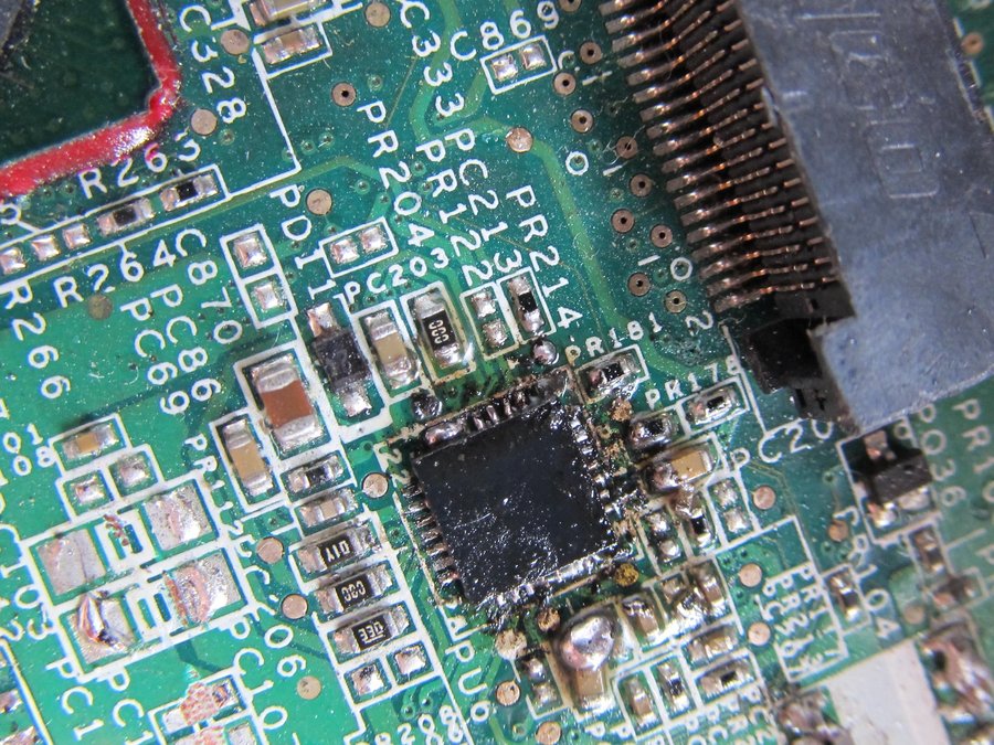

然后就是焊接,一面一面焊(又是废话),上一堆焊膏,然后拿烙铁一划,又是看人RP,RP不好的老连锡,没有RP的所以引脚全连上............
IMG_1524.JPG (实际没连......

这样的的焊法芯片早挂了,就算侥幸没挂没多久也得挂,没挂期间各种参数大幅变动

一楼是QFN的,比三楼的难很多。
新板子上比较容易一点,旧板子上先要把原来焊盘上的焊锡弄平。
个人不喜欢用焊膏,搞的板子上乱七八糟的,用好的松香也可以。
 楼主| 发表于 2012-8-29 16:51 | 显示全部楼层
回复 4# 261307853
   没洗版,洗完就好看多了,不过话说焊接总共才一分钟应该不能坏吧
