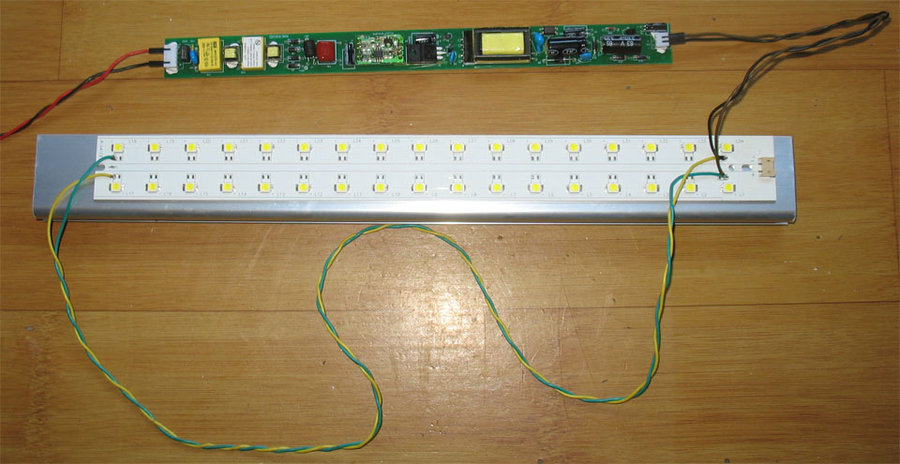

定了五套17WLED灯板,昨天收到,昨晚试了一下,其中一个推动电源插上LED不停闪烁,不知哪里出问题了?

发表于 2012-8-30 16:00 | 显示全部楼层
换了那个电源板试试

发表于 2012-8-30 16:32 | 显示全部楼层
换主滤波电容和输出电容!
发表于 2012-8-30 17:23 | 显示全部楼层
检查下电源板子有没有虚焊脱焊的,好几次在一乐买的电源板子,到手发现被快递摔脱焊,甚至有的元件都掉了,快递太野蛮了。
发表于 2012-8-30 17:29 | 显示全部楼层
好像在打嗝保护

ycg9603 发表于 2012-8-30 19:21 https://www.yleee.com.cn/images/common/back.gif
    看图片楼主好像有的杜邦插头。
 楼主| 发表于 2012-8-30 22:45 | 显示全部楼层
回复 9# hbycwxb
临时焊几个先试一下,回头去电子市场买几个2.54的插线.
空载不插灯,电源板输出55V不变化,接上LED就开始闪。
