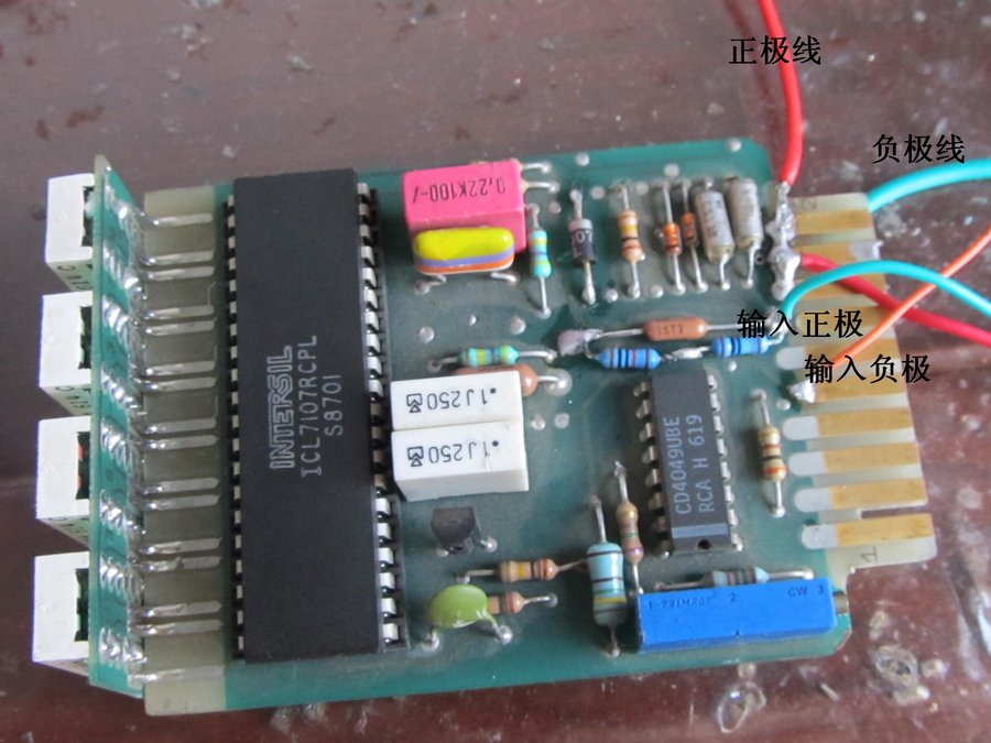

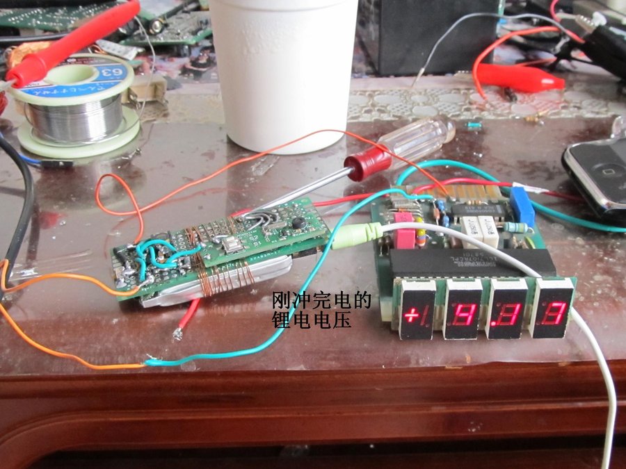

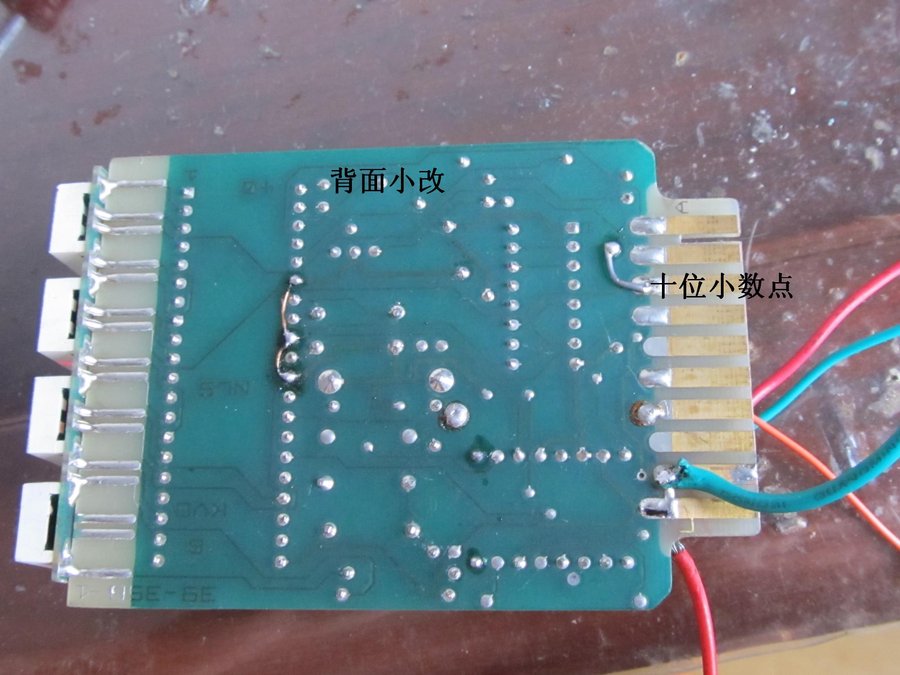

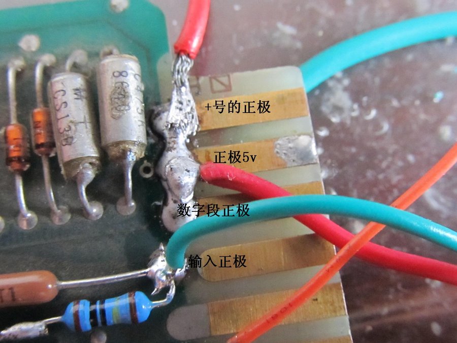

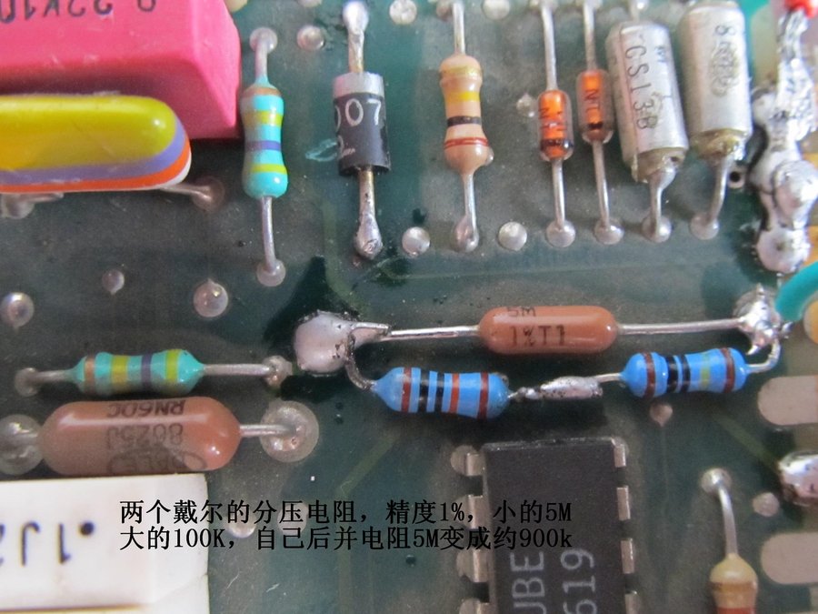

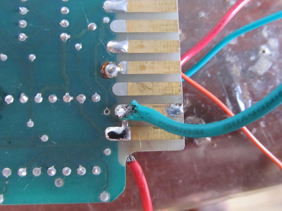

秀一下行云流水那里收的未知用途7107数字表,精度不错。

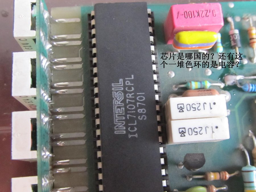

7107和三位半万用表里用的7106是一个级别的,
 楼主| 发表于 2012-8-31 21:35 | 显示全部楼层

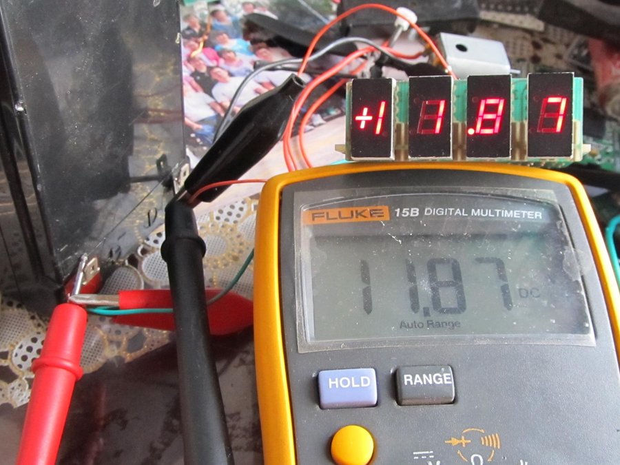

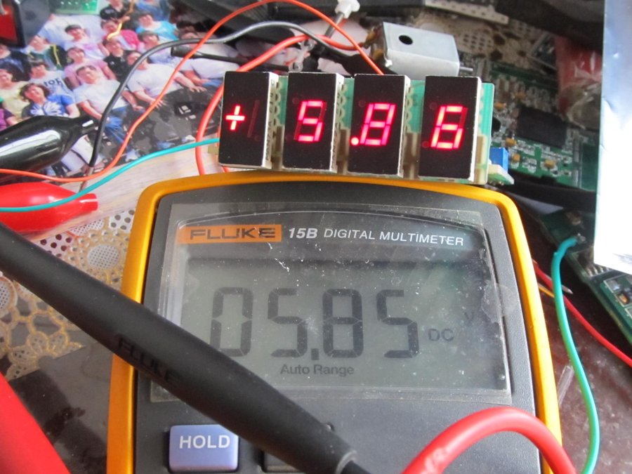

回复 4# benli
   问题原件好,看起来一个天朝件都没有......和我那个福禄克精度差不多,降压对比是福禄克先降7107后降,从10v一直降到1点几V都是分毫不差......

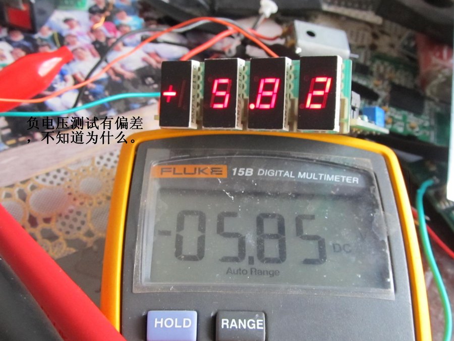

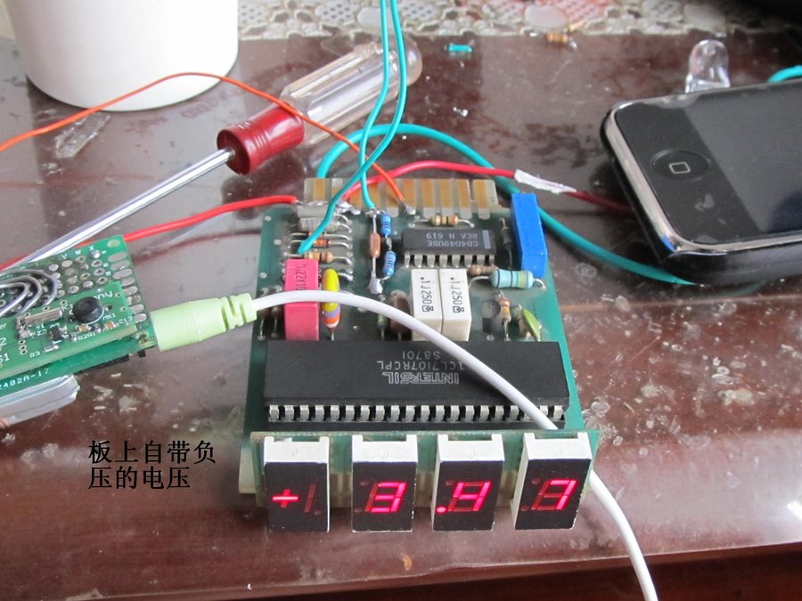

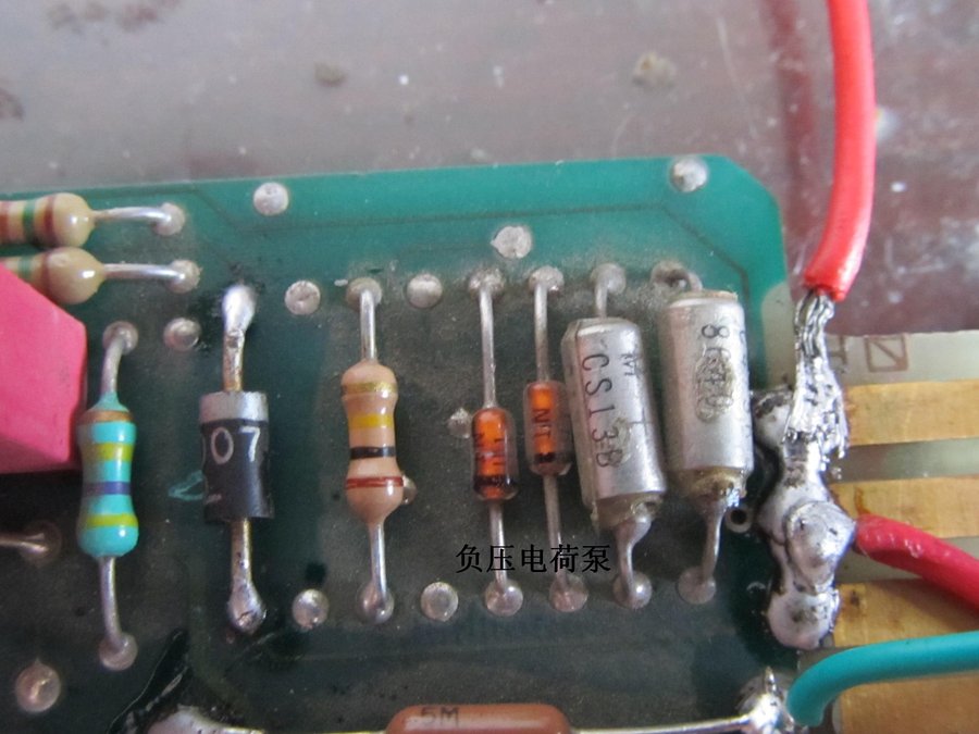

 楼主| 发表于 2012-8-31 21:36 | 显示全部楼层
不过谁能解答一下为什么测负压精度就跑了?难道供电负压太低?

发表于 2012-9-1 06:45 | 显示全部楼层
    供电负电压范围挺大,先看看30、31脚之间的电容是不是无极性的,一般来说翻转误差也就是1个数字,也不一定是7107的问题,也可能是万用表不准呢
发表于 2012-9-1 06:51 | 显示全部楼层
回复 6# 384065902
    用7107测一个电池电压,再对调极性测一次,看看两次的读数是否相同。
万用表也这样试下

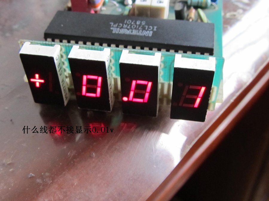

发表于 2012-9-1 07:09 | 显示全部楼层
回复 6# 384065902
    将7107的31;36脚短接,显示数字越接近1000越好,如果在995以下,说明积分电容性能不良,或者电路板有漏电。
