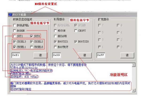

    熔丝位的操作主要为二个部分。熔丝位低字节(时钟及延时启动)和熔丝位高字节(引导),不能搞错,因为有些作品发布时不会附熔丝位设置图,往往只告知低字节和高字节是多少。请见下图,图中熔丝位低字节是oxe1,熔丝高字节是oxd9.有了这样二个数据,你可以方便地进行熔丝位的操作了。
    其实熔丝位的操作十分简单,因为绝大部分是采用的出厂默认值。下图为M8熔丝位的设置界面。图中已用红线将其对应的功能标出。如:BODLEVEL--对应的是监测电压。你如果在BODLEVEL前的小方框内打钩,对应的功能说明区内就会有相应的说明。可以对每项都试一下,以便对熔丝位的操作功能有一定的了解。(可以不接ISP下载线只要打开软件就能试)
    在AVR的器件手册中,对熔丝位使用已编程(Programmed)和未编程(Unprogrammed)定义熔丝位的状态, “Unprogrammed”表示熔丝位的状态为1(禁止);“Programmed” 表示熔丝位的状态为0(允许)。因此,配置 熔丝位的过程实际上是“配置熔丝位成为未编程状态1或成为已编程状态0”。  新的AVR芯片在使用前,应先查看它的熔丝位的配置情况,建议在没有高压并行编程器的情况下,最好将各个熔丝位的状态记录备案。再根据实际需要进行熔丝位的配置。

对熔丝位低字节部分操作
由主要是时钟部分,启动延时二部分
启动延时部分可设置一中等启动时间或采用保留黙认值。要设置的是时钟部分 。
Atmega8有4个不同时钟来源:
外部晶振或谐振器;
外部低频率晶振;
外部RC振荡器或被校准的内部RC振荡器;
外部时钟来源。
由CKSEL0, CKSEL1, CKSEL2, CKSEL3组合决定。祥细配置见下表,
其中 外RC振荡器用的不多,如图   图中:   f=1/(3RC)
对熔丝位高字节部分操作
这部分主要涉及对看门狗定时器,晶振幅度,EEPROM的操作,这不难理解,也容易设置。没涉及这些内容时可使用黙认值。

将AVR下载线插入目标板上,上电,打开软件,在时钟延时启动和引导部分按读键,即可了解当前芯片熔丝位的配置状态。
    如当前读出的熔丝位芯片时钟为内1MHz,现要写入芯片时钟的是内8MHz,操作如下图示。
要说明的是:
    如当前读出的熔丝位芯片时钟和现要写入芯片时钟一致时,可以不按《熔丝》键。直接写入。要更改芯片时钟源一定要按《熔丝》键,有的朋友在更换芯片程序写入后,发现显示出现显示闪烁等状态,不妨查一下是否更改了时钟设置。
在用选择外部时钟时,目标板一定要有晶振,因为你选择外部晶振,目标板上又不接晶振,程序无法写入运行,芯片必锁无疑!
     在学习熔丝位设置操作时,建议无论是用外晶振还是内RC振荡器,还是在你的目标板或实验板上加一晶振。这也是芯片防锁的方法。
结语:在学用AVR时,曾在熔丝位设置操作上做了些功课,以上仅供参考!更准确的还是以AVR数据手册为准。
