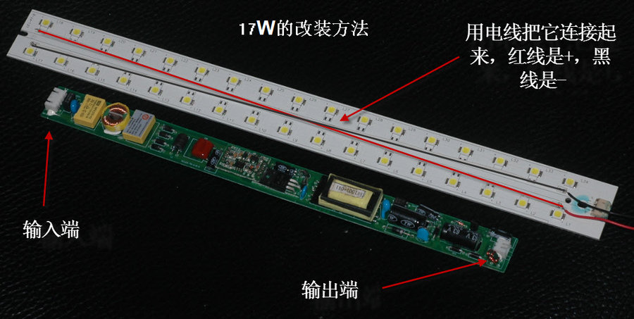

按照图示,把PCB板上的线路切断,再用两根线焊接起来,就是17串2并了。如果不改,就是34串,把它一分为二,就是17串。

“34串”改为“17串2并”的目的何在?
      是不是驱动板驱动不了“34串”——“34串”的电压降差不多要100V以上!?
      如果不是,“串”似乎比“并”安全一些——“并”里烧“断”一路(很可能发生),另外“通”的一路,就容易因过流而继续坏!!
      实际上,我一直在为“并”的不安全,而纠结......
      一直是靠“减额使用”,来避免“并断”的后果。

不改配套的驱动板就驱动不了这块灯板,因为驱动板的输出是52V的
 楼主| 发表于 2012-9-3 16:55 | 显示全部楼层
如果手里有驱动34串,驱动电流是150ma的朋友就无需更改了。

串或者并应该是由驱动般决定的。至于安全性我认为差不多啊。串里面烧了一个的话就全都不亮了。
