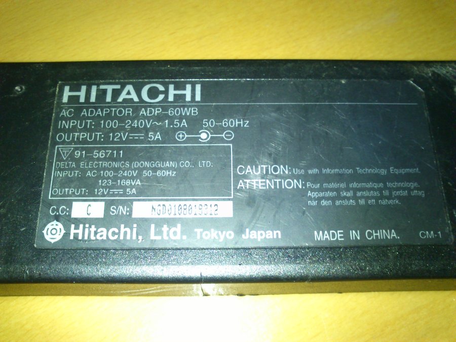

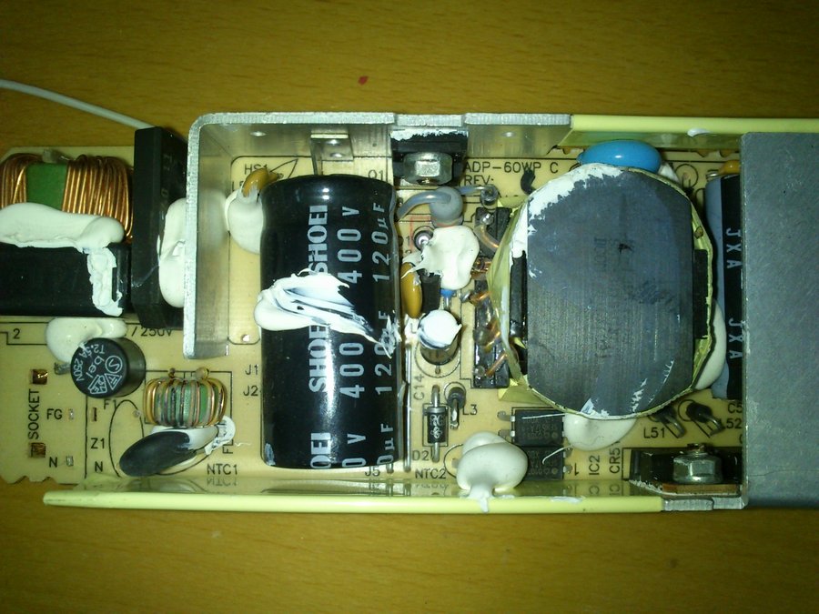

翻出这个日立电源好像是很早以前买的剪线电源,是台达代工的做工不错用来改想会不错 哈哈

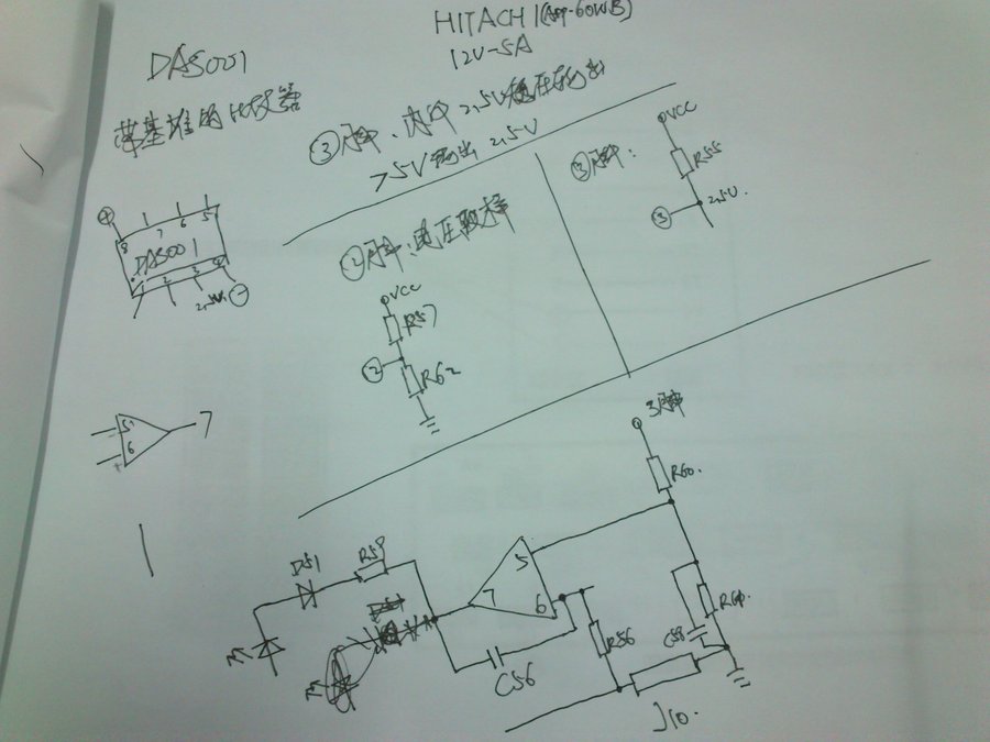

控制部分使用了DAS001这个芯片查来查去弄不到资料,说是台达自家的片子里面包含了比较器和基准。用了一个下午画了这个草图

现在用10K的可调电阻代替R62可以调节输出电压,因有过压保护在14.5V就保护了到时候这个也要改14V多的稳压管,输出部分的电容都是16V的不知道要不要改成25V的?!
就是电流调节部分有什么好的电路推荐啊!??
发表于 2012-9-3 21:59 | 显示全部楼层
输出12v就应当用25v的电容了。
电流调节吗,用另一半比较器就可以了。
 楼主| 发表于 2012-9-3 22:09 | 显示全部楼层
电源12V原来用的就是16V的电容,充电的电压是14.8v用16V的电容想想也行的吧!!!  我想单独加LM358分别用来控制恒流和充电的第三阶段浮充。
感觉用1.8A的电流电源摸上去热呢,铭牌上的5A是不是有问题啊?
发表于 2012-9-4 10:42 | 显示全部楼层
5A估计有水分,不过1.8A只是热、不烫手就没事,大多数管子的工作温度都超过120度的
发表于 2012-9-4 11:07 | 显示全部楼层
电源12V原来用的就是16V的电容,充电的电压是14.8v用16V的电容想想也行的吧!!!  我想单独加LM358分别用来 ...
sun6550 发表于 2012-9-3 22:09 https://www.yleee.com.cn/images/common/back.gif
    那是他们为了降低成本进行缩水了。
 楼主| 发表于 2012-9-4 19:35 | 显示全部楼层
那是他们为了降低成本进行缩水了。
benli 发表于 2012-9-4 11:07 https://www.yleee.com.cn/images/common/back.gif
    恩 还是老老实实换电容吧!原本想偷懒来着
发表于 2012-9-4 19:46 | 显示全部楼层
回复 7# sun6550
    实际上正规设计5v电源就用16V的电容了
