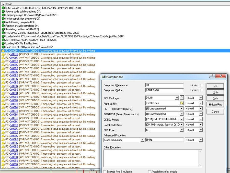

中午在公司电脑上下了个免安装的Proteus 7.4。写了个m16控制led的小程序玩玩,程序在cvavr编译一切顺利但是到Proteus 7上模拟就这样了。是熔丝位有问题么?程序还工作还可以控制led. Untitled-1b.jpg

发表于 2012-9-4 17:13 | 显示全部楼层
开提示是开启了看门狗, 没有喂狗所以mcu复位了
 楼主| 发表于 2012-9-4 17:33 | 显示全部楼层
  1. void main(void)
  2. {
  3.     while(1);
  4. }
复制代码
跑这个也出错好像跟设置无关,我把cvavr的例程拷进来编译跑得好好的
 楼主| 发表于 2012-9-4 18:30 | 显示全部楼层
这样就不出错。
  1. #include <alcd.h>
  2. void main(void)
  3. {
  4. lcd_init(16);
  5. lcd_gotoxy(0,0);
  6. while (1);
  7. }
复制代码
编译文件长点就行?
