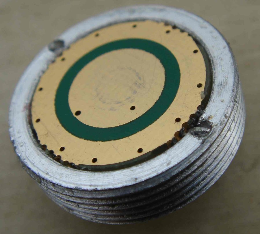

小王的LED手电筒的灯头PCB,在运输过程中、已经“脱开”了:

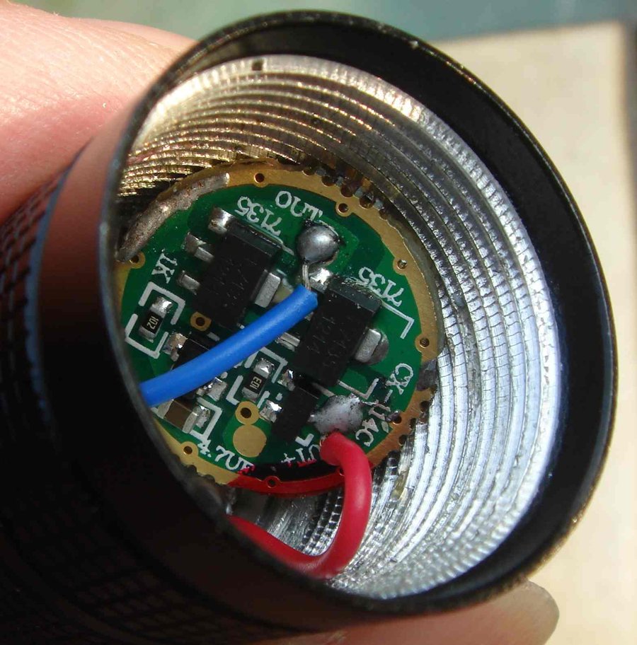

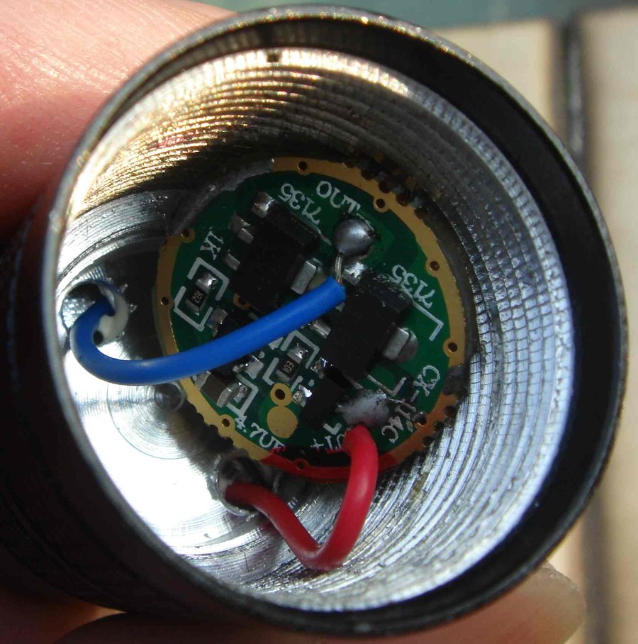

现在,好不容易“拿出来”并且“复位”了:
但是,这样子并不可靠!
怎么样“固定”位置???
发表于 2012-9-4 19:01 | 显示全部楼层
....直接放上去就可以了。装上电池就顶住了。
发表于 2012-9-4 19:10 | 显示全部楼层
边上加塞铜片.
发表于 2012-9-4 19:14 | 显示全部楼层
放好就行了,或者找个电阻引脚在插边隙上挤紧
发表于 2012-9-4 19:20 | 显示全部楼层
你这个是2个7135,我那个手电是8个7135
发表于 2012-9-4 19:22 | 显示全部楼层
在焊有引线那一面边缘焊上些多股铜线,然后压回电路仓就成。

发表于 2012-9-4 20:39 | 显示全部楼层
最佳方案就是车一个有台阶的铜圈嵌入,然后焊上。现在好一点的手电筒电路仓都是黄铜的了。
发表于 2012-9-4 23:47 | 显示全部楼层
焊上不就行了。我明白的,不过我有焊铝的助焊剂
 楼主| 发表于 2012-9-5 07:27 | 显示全部楼层
谢谢大家!
现在先使用704胶“处理”了一下,
先看看效果如何?
