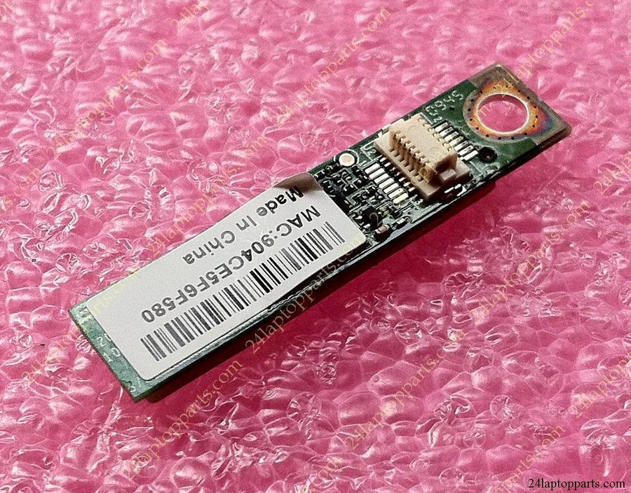

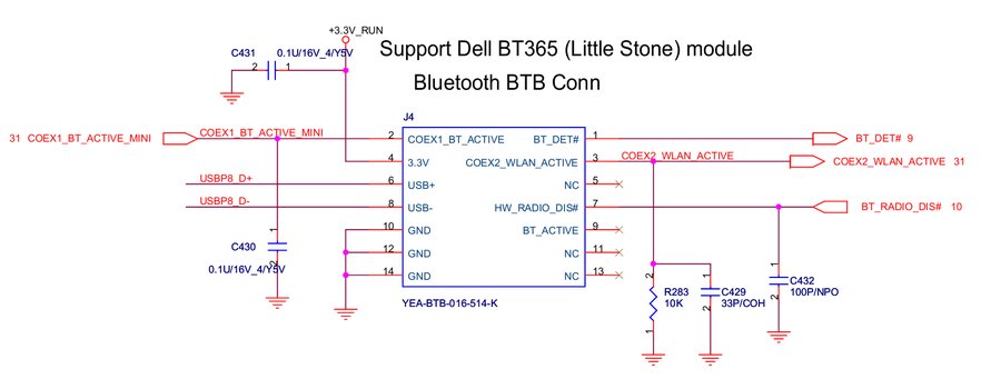

 楼主| 发表于 2012-9-8 16:42 | 显示全部楼层
收集资料以后备用。
找了个dell笔记本的图纸,搜出了蓝牙部分的图纸。
模块的样子
 楼主| 发表于 2012-9-8 16:47 | 显示全部楼层
如果我要用的话。
是不是只能找个一样的座子,做块一样的板。并引出USB接口?
看起来成本好高。。。
或者暴力点,把除了座子的东西都用风枪吹走。{:3_467:}
