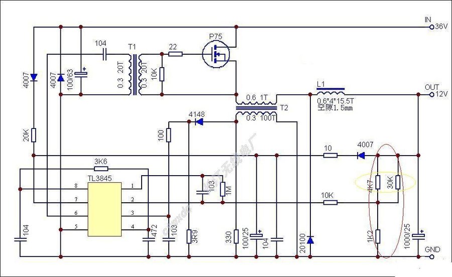

想自制个电子负载 高电压的(100~150V1A) 要求使用场效应管 谁有电路图?

回复 9# 社建电子
    那4楼的图就可以。这么大的功率散热是个难题。
发表于 2012-9-7 16:27 | 显示全部楼层
四楼那个图的问题是源极上电阻能分散的功率太小,绝大多数的热量还是消耗在MOS管上,应该在漏极上也串大功率电阻,不过这样会减小恒流的调节范围。说句实在的,如果想测彩电开关电源的供电能力,我会用电炉丝,这个来得方便。
发表于 2012-9-7 17:51 | 显示全部楼层
四楼那个图的问题是源极上电阻能分散的功率太小,绝大多数的热量还是消耗在MOS管上,应该在漏极上也串大功率 ...
more 发表于 2012-9-7 16:27 https://www.yleee.com.cn/images/common/back.gif
    晕倒。S极的电阻是电流取样电阻,消耗功率的电阻只能接到D极。
 楼主| 发表于 2012-9-7 19:51 | 显示全部楼层
回复 12# more
    测电源我使用150瓦灯泡,而且还是一头断丝的,这样可以测量不同的电源了,比如测量电动车充电器输出电源,灯丝搭一半就可以了。

 楼主| 发表于 2012-9-7 19:54 | 显示全部楼层
使用灯泡或者电炉丝,不方便调节电流
发表于 2012-9-7 20:02 | 显示全部楼层
回复 16# 社建电子
    用LM358做一个可调恒流电路,要用3只大功率三极管并联使用,单只很容易烧毁。
三极管集电极串一只100欧的电阻丝,或者串500W 左右的电炉丝、热得快。
 楼主| 发表于 2012-9-19 09:22 | 显示全部楼层
准备使用这个套件改造……
