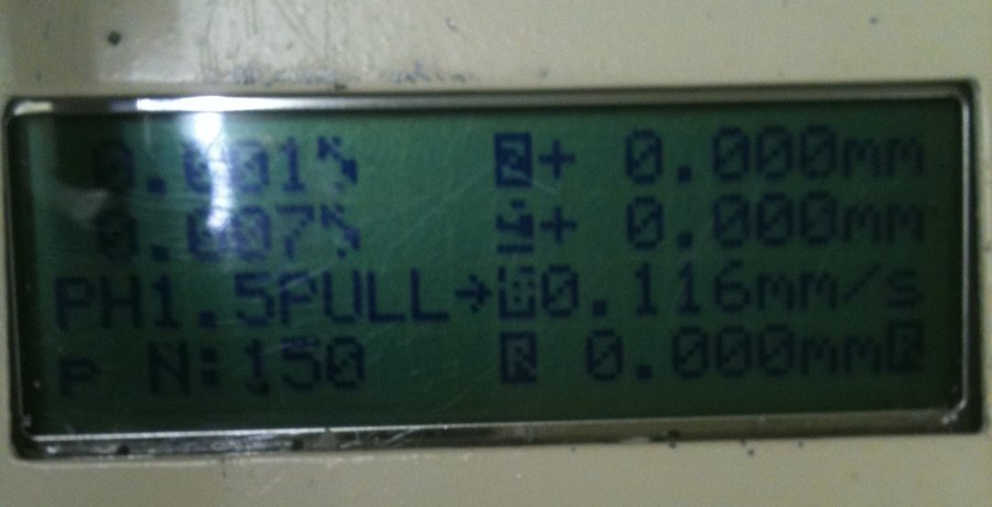

今天公司的一台设备LCD显示异常,正常开机后本应该显示一些数字和字母等字符的,结果现在只显示方块了。把另外一台设备上面的N个存储器都一一交换过来了也未能正常启动。这种现象会不会是板上面的晶振坏了呢!请老师们帮忙分析一下,谢谢了!
1;正常显示的时候是这样的画面

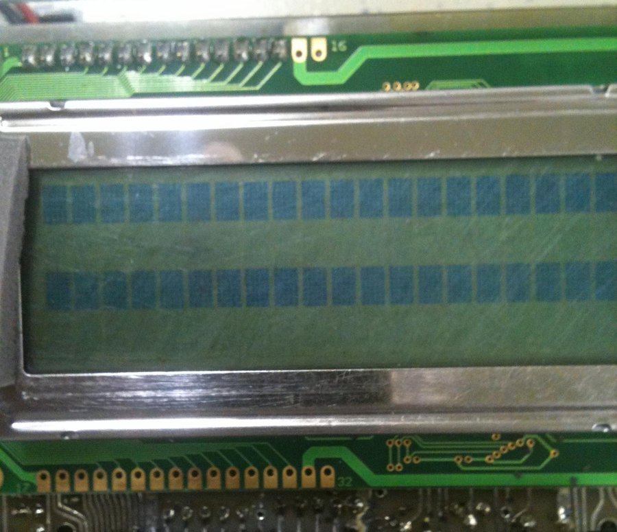

2,这是故障机的显示画面

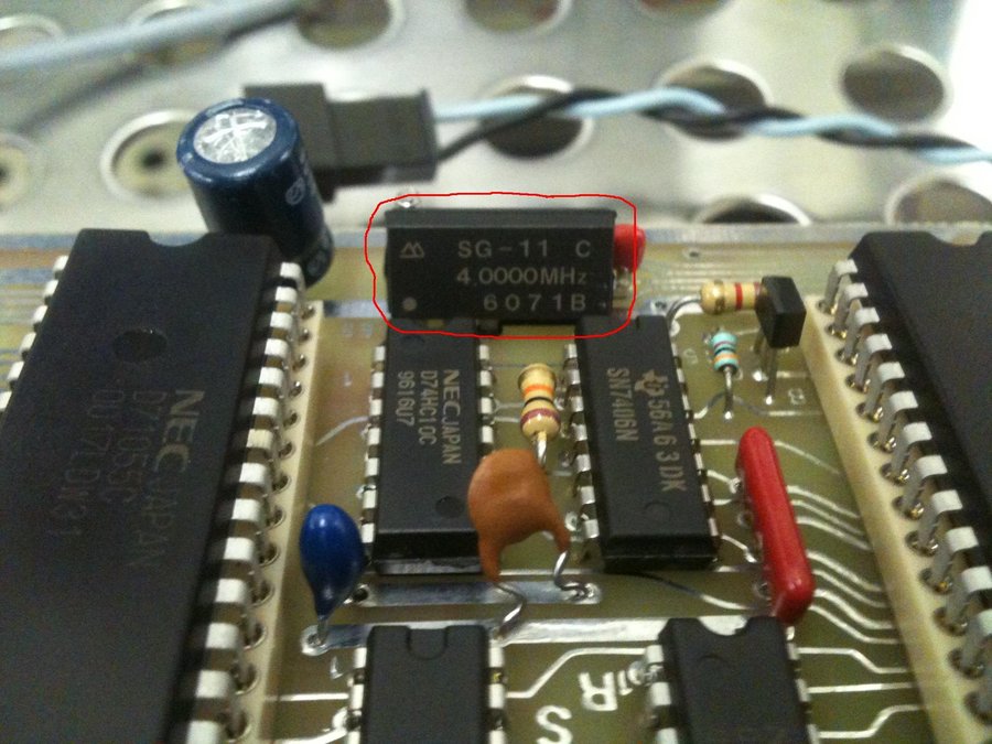

3;红色圈中的这个元件是晶振吗

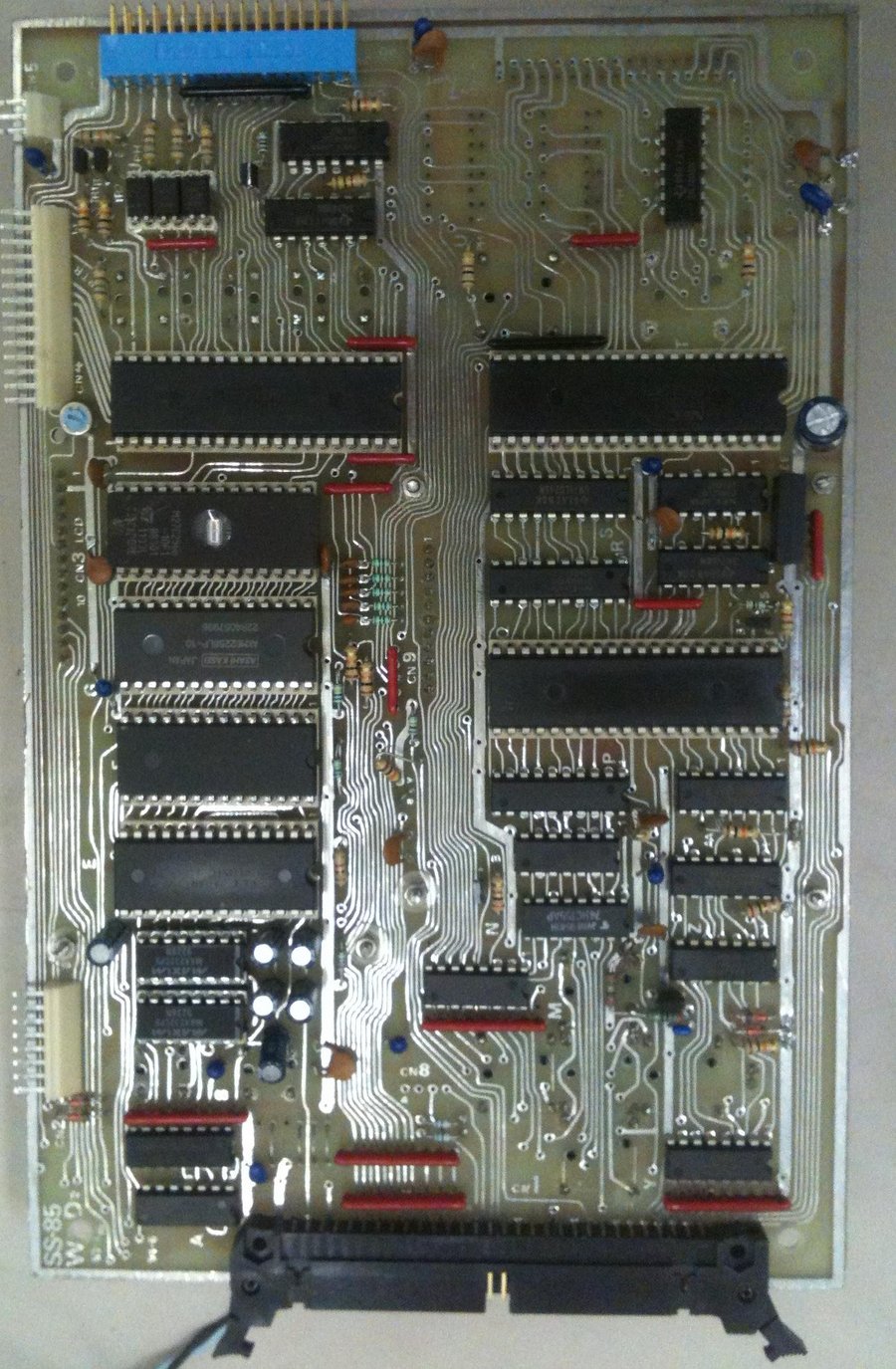

4;这是机器的主板,上面那些IC都都和好的机器一一对调过了

有逻辑分析仪的话抓下LCD的信号呗。

LCD的信号有问题!
发表于 2012-9-7 18:05 | 显示全部楼层
这是2004LCD,这个时候还是重点检查连线。

只有一排连线,换过了的,能拔出来的存储IC也都换过了,未见效!请问如果晶振坏的话,会不会出现这样的故障现象呢。因为手上有两台设备都是这样子的,这是测试粘和力的设备,图中标有4.0000MHZ的是晶振吧,3个脚的,没见过这样的东东
 楼主| 发表于 2012-9-7 18:27 | 显示全部楼层
如何检测晶振的好坏呢,这故障时突然发生的,估计不是连线的问题

得先确定主控电路是不是工作了啊,如果有示波器,查查各信号是否正常,找到问题应该不难

RAM有没有换个好的试试。如果有两个,两个也一起换。
