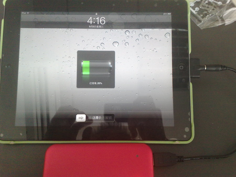

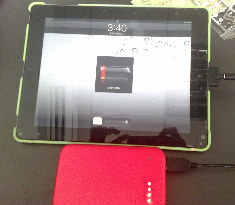

千呼万唤始出来,终于,5节18650的移动电源来了!
有了他,不管是出差,还是旅行,不再担心手机、相机、游戏机等数码产品的续航能力了!
充电输入:5V1.2A
双USB口输出,A口2A,B口1A,但两口同时使用时,总电流为2A;
LED电量指示;
双LED手电照明灯,并具备高亮、低亮、闪亮三种手电模式;
输出口除过流保护外,不再检测输出电流,打开后一直维持输出,三小时后自动关闭输出并进入休眠状态;
在休眠状态下,单按开关,唤醒并进入工作状态,连按两下关闭输出并进入休眠状态;
充电芯片为三颗TP4055,升压芯片为CE8320;
IMG_1333.jpg 20120905786.jpg 20120905787.jpg 20120905788.jpg 20120905789.jpg 20120905790.jpg 20120905791.jpg 20120905792.jpg 20120905795.jpg
20120905793.jpg 20120905794.jpg 20120905796.jpg 20120905799.jpg 20120905805.jpg 20120905806.jpg 20120905808.jpg
