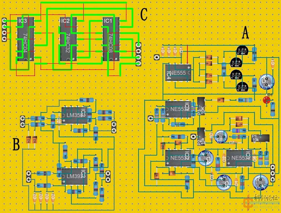

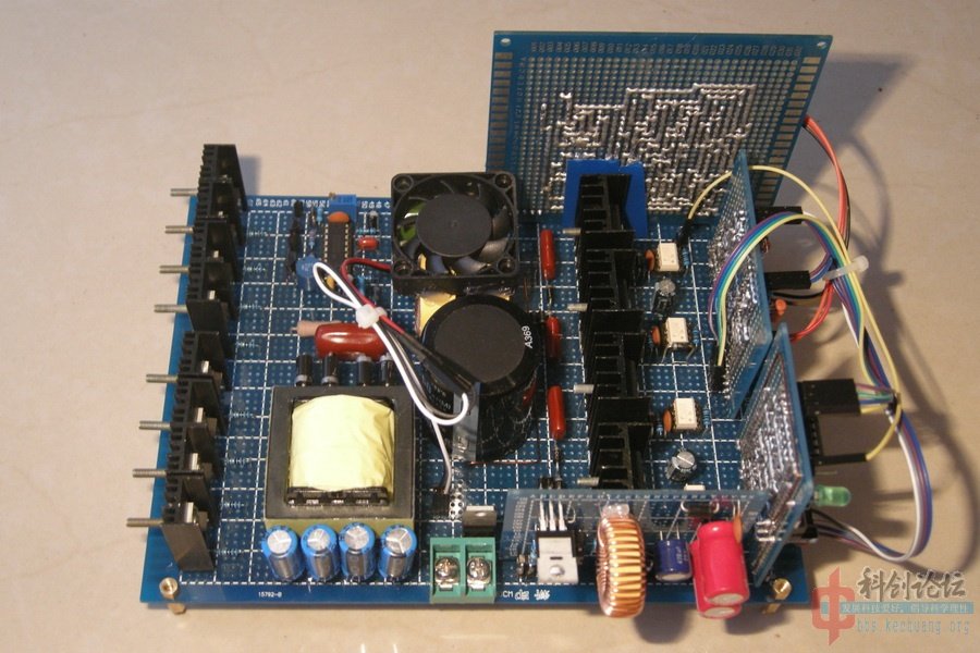

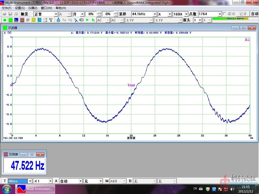

发表于 2012-9-7 22:47 | 显示全部楼层
正弦波需要这样折腾。。
162_23923_7c58c6a1a57cc0b.jpg 162_23923_d0f54e4f7271808.jpg 162_23923_dae432b5371fc10.jpg

8楼的板子搭得是相当水平啊
